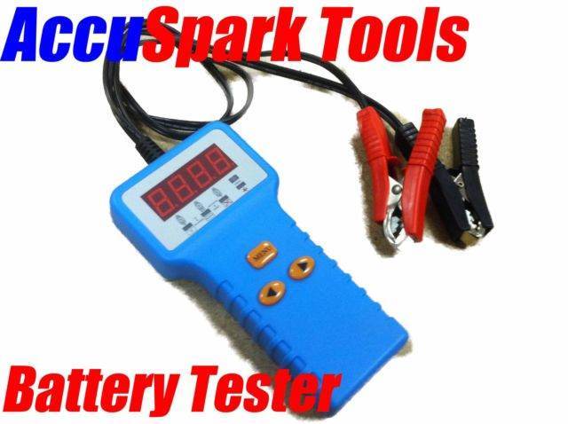

Io uso questo. Economico ma affidabile. Dati coincidenti con quelli da diagnosi fatta in Volvo con strumenti sicuramente più professionali.
Accuspark Professional Batteria Auto & ALTERNATORE Tester per Ford, Triumph, Mini, MG | eBay
Ho deciso di comprarlo dopo che per 5 anni sulla Volvo avevo ancora la stessa batteria.

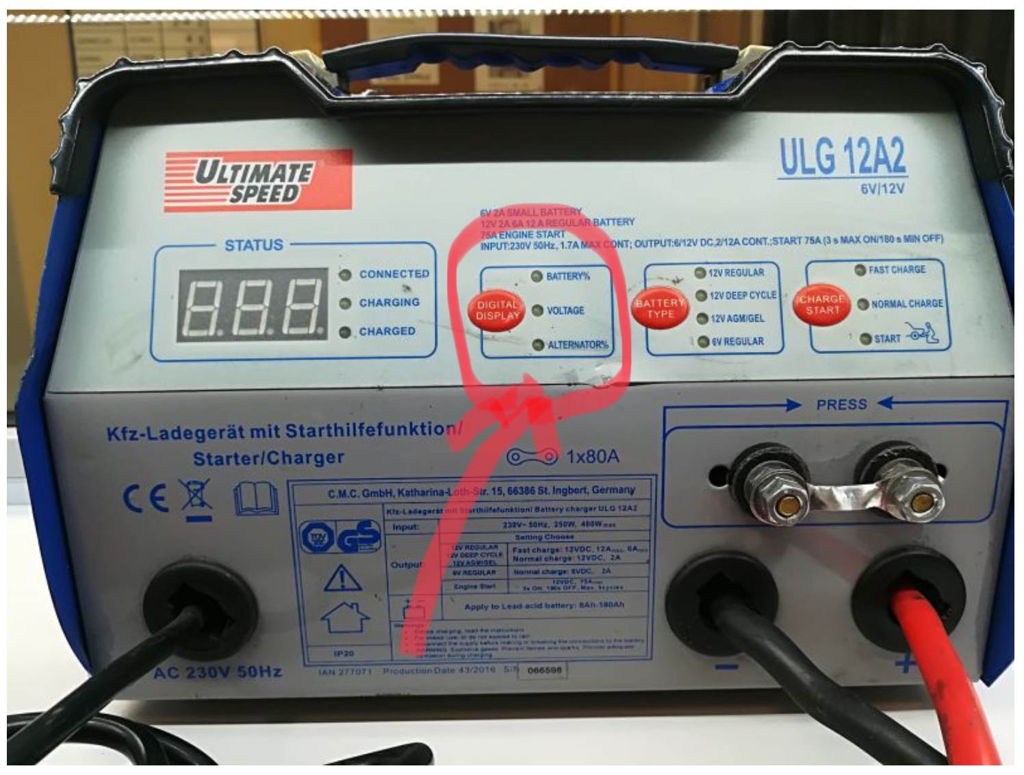

Credo ti dia il voltaggio e la % di carica della batteria,niente di che secondo me,anche il caricabatterie che ho a casa da le stesse info,non credo che la durata della batteria della tua Volvo sia dipesa dal fatto di conoscere questi due valori comunque non sono soldi buttati,già il fatto che tu apra il cofano per me ha un valore aggiunto rispetto a tanti qua dentro che manco rabboccano il liquido lavavetro.....
Credi male. Da più informazioni e la più importante direi che è la misurazione del Cold Cranking Ampere che in pratica ti sa dire lo stato di efficienza della batteria e quindi se la batteria è ancora buona o no (anche il conce valuta la batteria in questo modo). La durata della batteria della mia Volvo è dipesa dalla (semplice) manutenzione che ho sempre fatto, ma dopo i 5 anni se non avessi avuto questo strumento non mi sarei fidato ad utilizzarla oltre, dato che l'altro modo di accorgersi che la batteria è da cambiare è rimanere a piedi. ;) Così invece ho tenuto la stessa batteria per 10 anni ed era ancora al 98% di efficienza.
Lo strumento permette di testare anche l'alternatore, oltre che la batteria.

Si si,anche il mio testa l’alternatore.....
