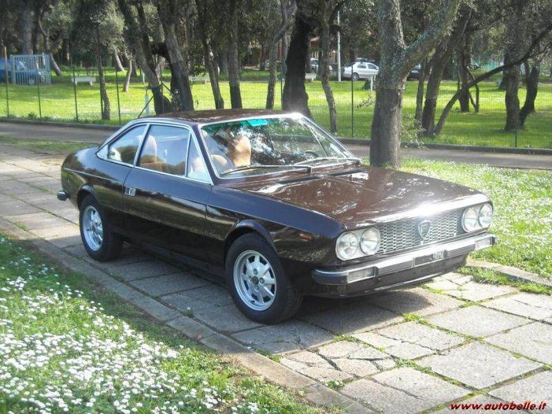

Sì, questa è una spiegazione possibile.
Andando indietro nel tempo e nella memoria, col la mia prima auto: una Lancia Beta Coupè queste cose non succedevano :rolleyes:
Visualizza allegato 204255
