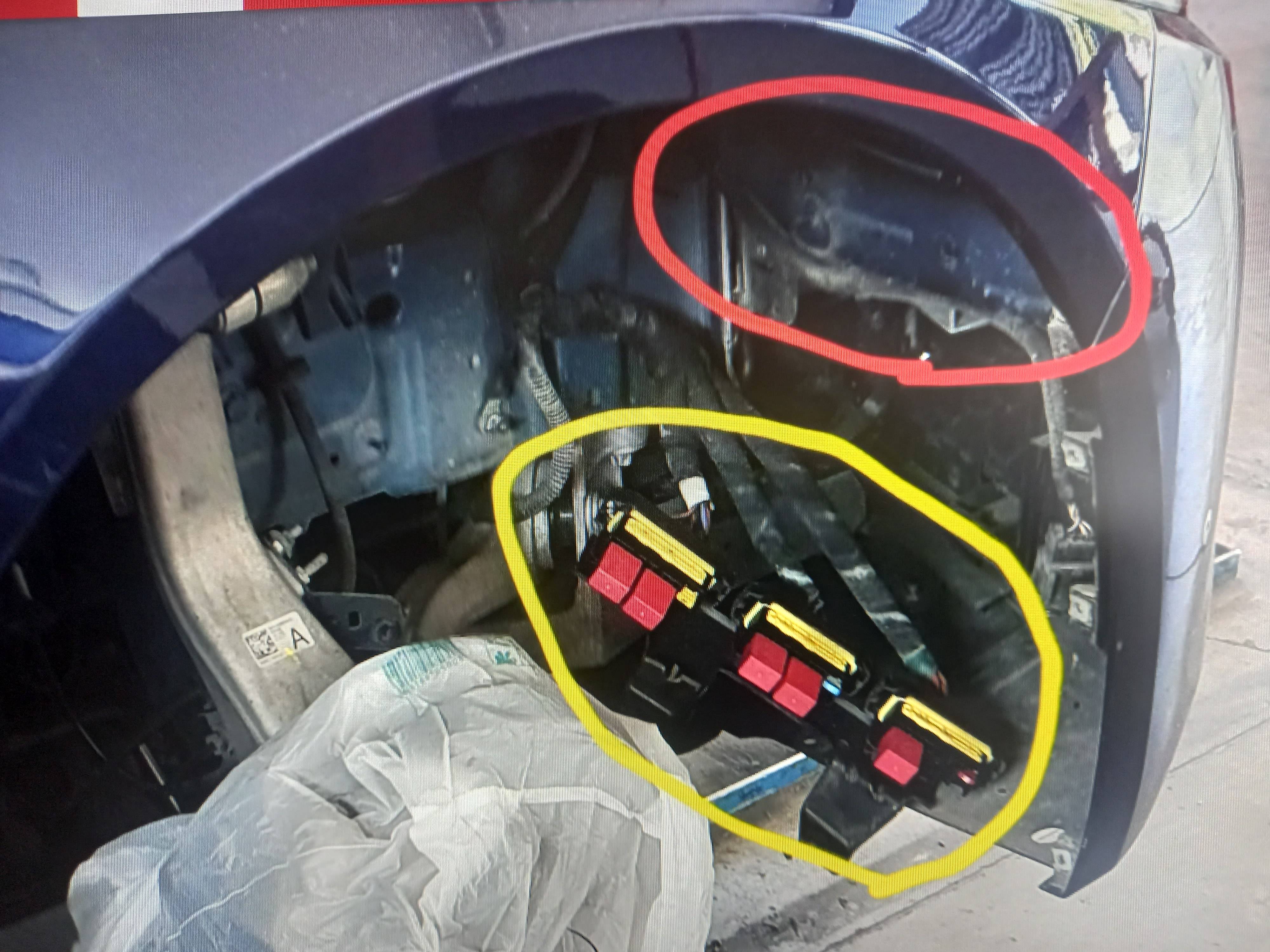

Quindi al solito, il prossimo passo e' cambiare i famosi 6 rele'.

ok grazie per l'incoraggiamento, la settimana prossima li cambio e speriamo bene. Che brutto pero' andare in giro con la paura che si pianti all'improvviso... la provero' in strade a doppio senso e in caso in autostrada di Domenica di notte per essere sicuro che un TIR non mi trascini via :(
Per essere sicuro, che ce ne sono tanti, quelli che basta rimuovere la ruota non il paraurti, giusto?

Buongiorno, forse ho capito dopo 4 anni, dal 22 luglio la Giulia non mi ha dato tregua a random solito problema si spegneva in marcia, il 15 agosto dopo ennesimo evento, accendo il quadro senza mettere in moto aspetto che passi in rassegna tutte le spie successivamente metto in moto e da allora niente più problemi percorso circa 1500 km, chi ancora ha questo problema faccia la prova ad accendere il quadro e quando le spie si spengono mettere in moto, comunque, oggi ho sostituito da me i 6 relè
