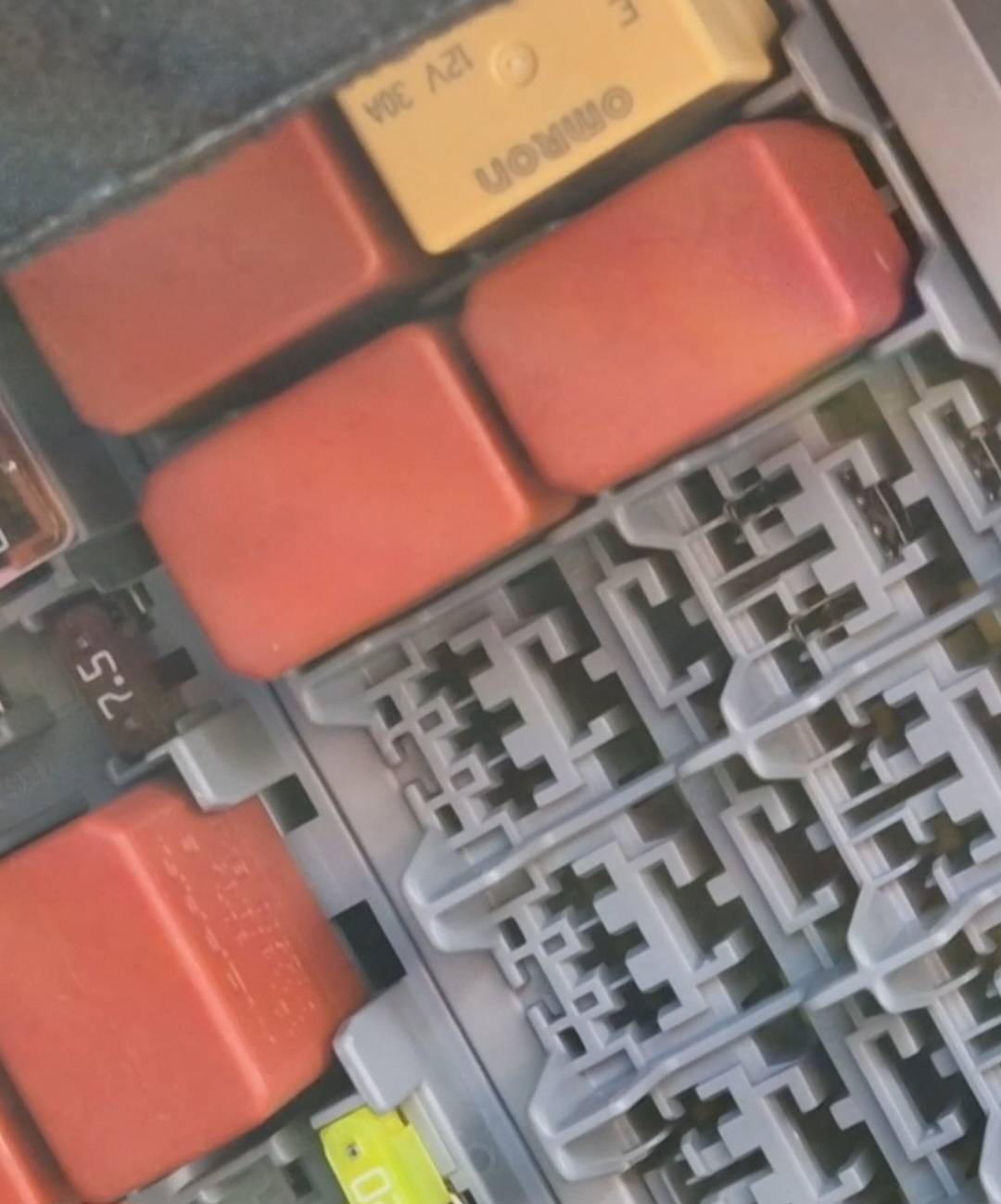

Si, sono i più aggiornati, marca Mopar e sono di un rosso un po' sbiadito rispetto agli originali che erano fiat alfa lancia e più tendenti l porpora.
Allego foto.
P.s. ho una Giulia 180 at8 del 2018.

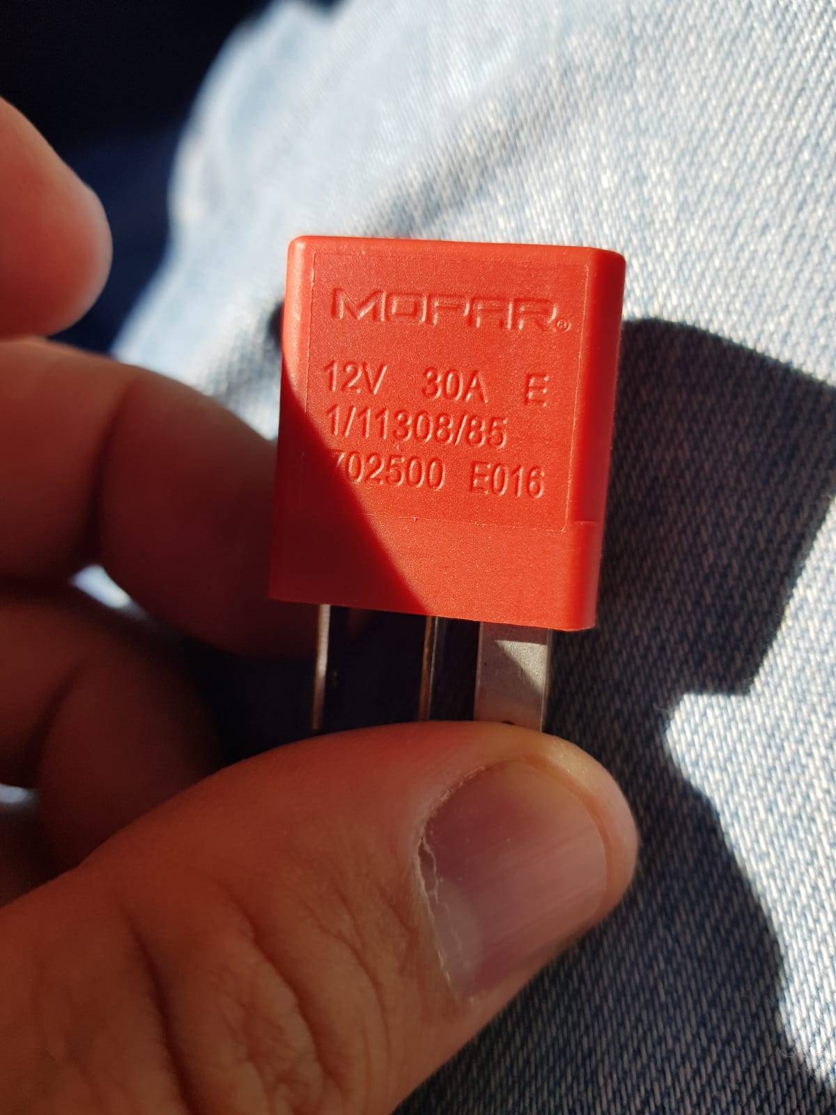

Ti ringrazio. Quando li ho cambiati uno era giallo. Lho comunque sostituito. Poi ho avuto il dubbio se fosse differente ma non credo. Allego foto

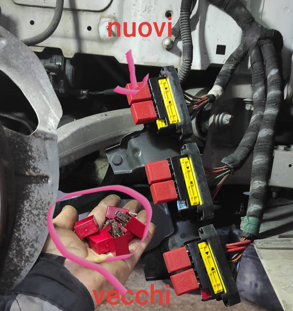

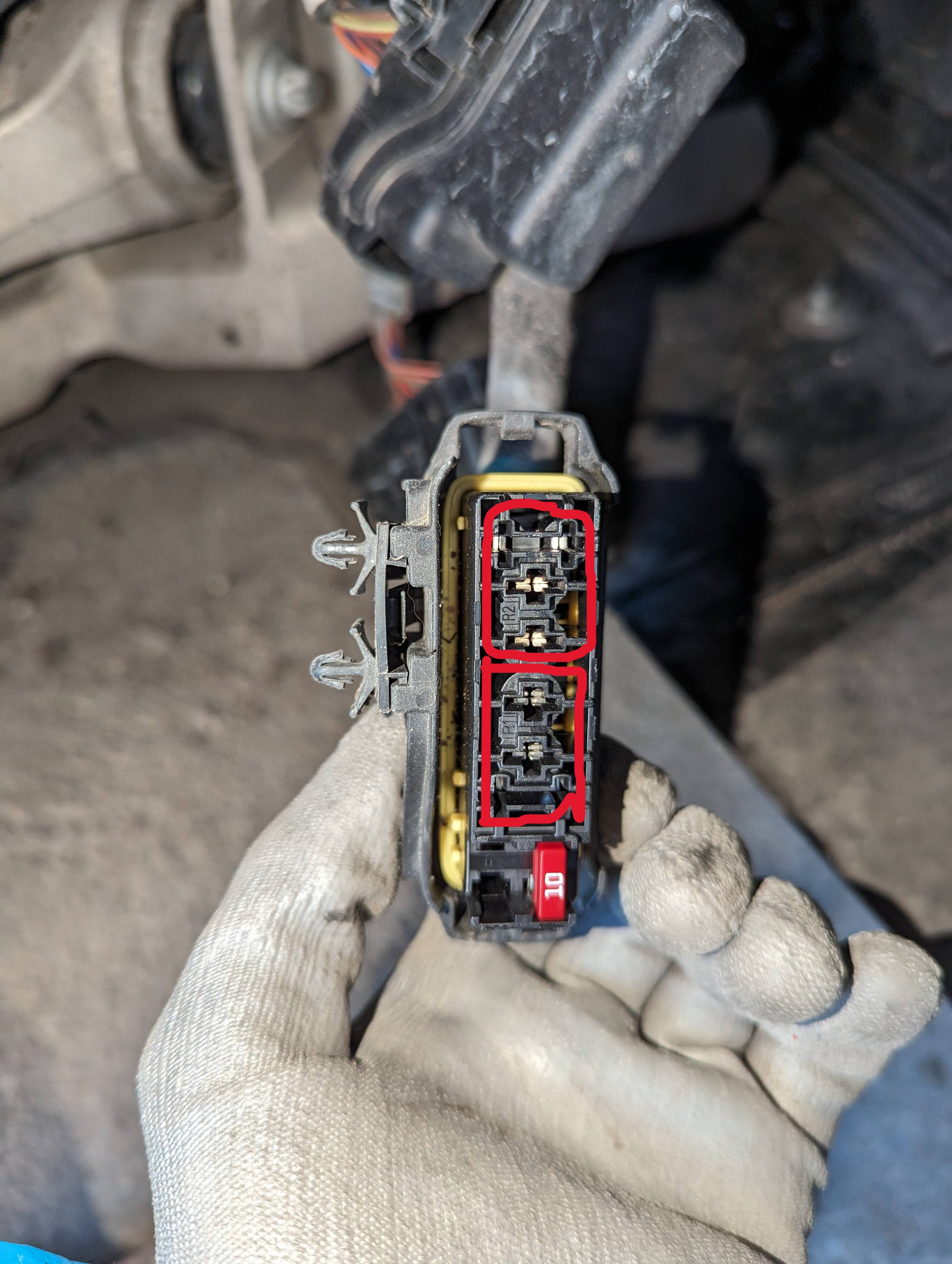

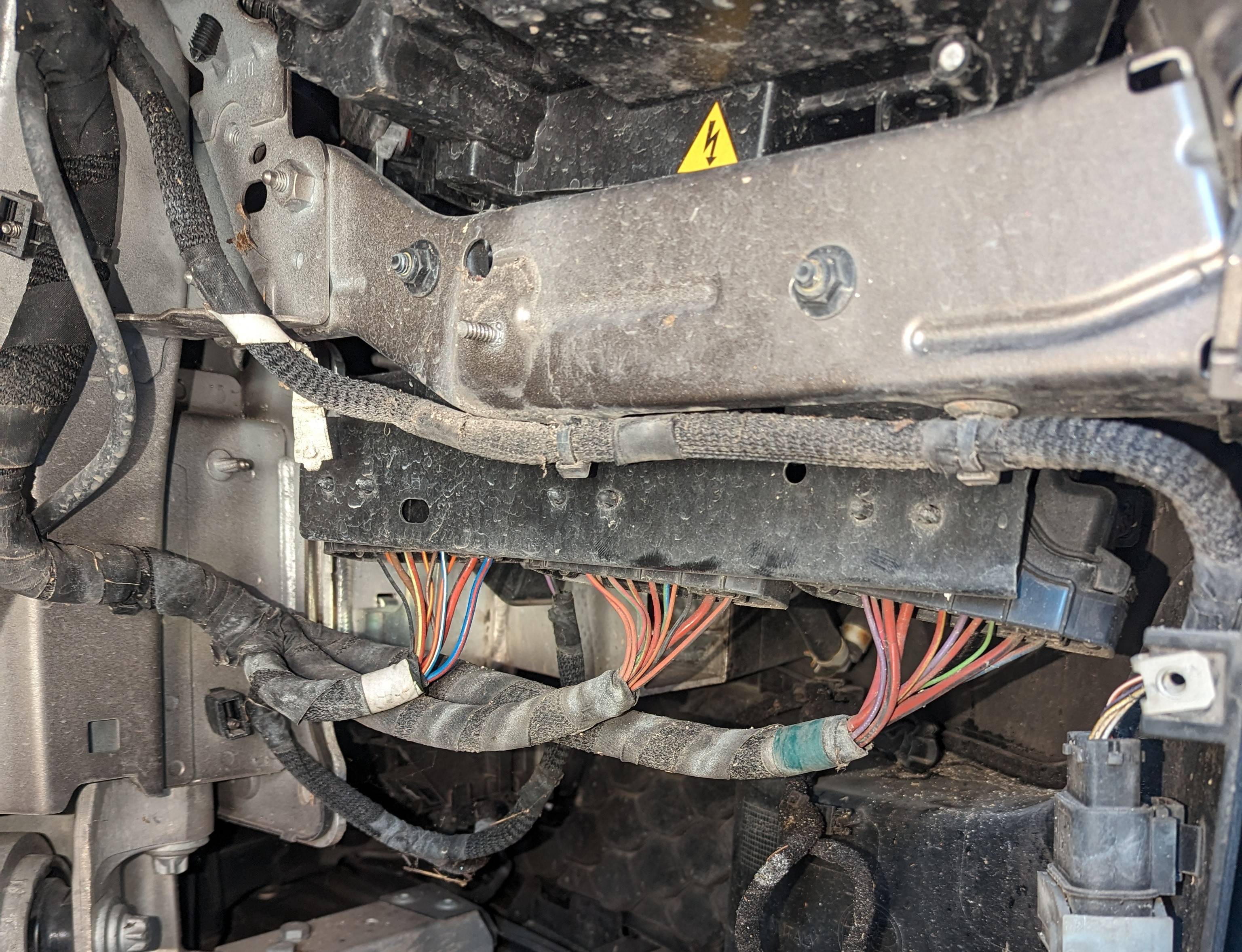

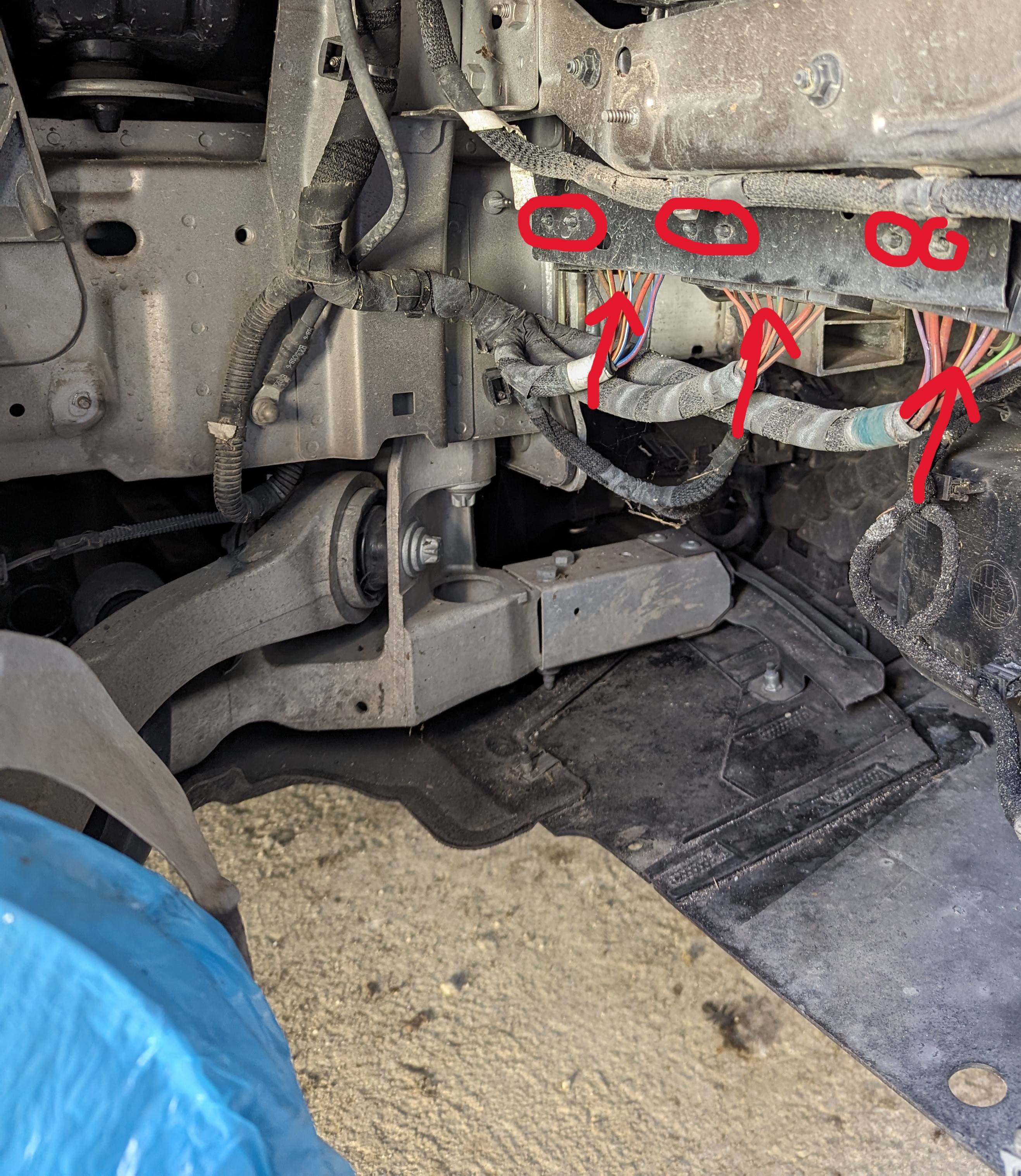

Buongiorno a tutti, da Agosto '23 ho avuto per 4 volte lo stesso problema, mentre ero in marcia, ho avuto un vuoto (3 su 4 ero ancora in prima e la macchina è morta) tutte le volta stessa modalità: vuoto appunto, e poi per qualche secondo albero di natale...esc, esp, abs, freno di stazionamento non disponibile (ma funzionava), pressione olio bassa, sembrava quasi un calo di tensione...alla riaccensione o dopo qualche metro tutto ok, nessun codice errore. Ho deciso di sostituire i famigerati relé sotto il passaruota destro...da allora, metà febbraio '24, non è più successo. Vista la cadenza degli avvenimenti, forse è presto per dire che era uno di quelli, comunque per ora è tutto ok. I relé gli ho testati, erano tutti ok, tranne uno che a volte chiudendo il contatto mi dava 2,5 Ohm. Ho acquistato 6 di questi: MINI RELE' GENERICO MOPAR 1/11308/85 FCA - COMPATIBILE 1/11315/85 - 1/11299/85 | eBay (in macchina c'erano montati il modello vecchio). Se a qualcuno può interessare il lavoro, molto semplice, allego anche un paio di foto. Io ho operato come seguente: alzato auto e tolto ruota anteriore dx, tolto passaruota svitando qualche vite torx25 mi pare, a memoria non sono più di 10. Una volta tolto, bisogna sganciare aiutandosi con una pinza i tre moduli, in ognuno dei quali sono presenti 2 relé. Aprire ogni modulo, sostituire i relé e rimontare tutto...tempo totale per il lavoro meno di un'ora.
