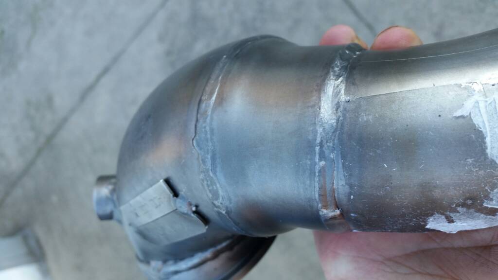

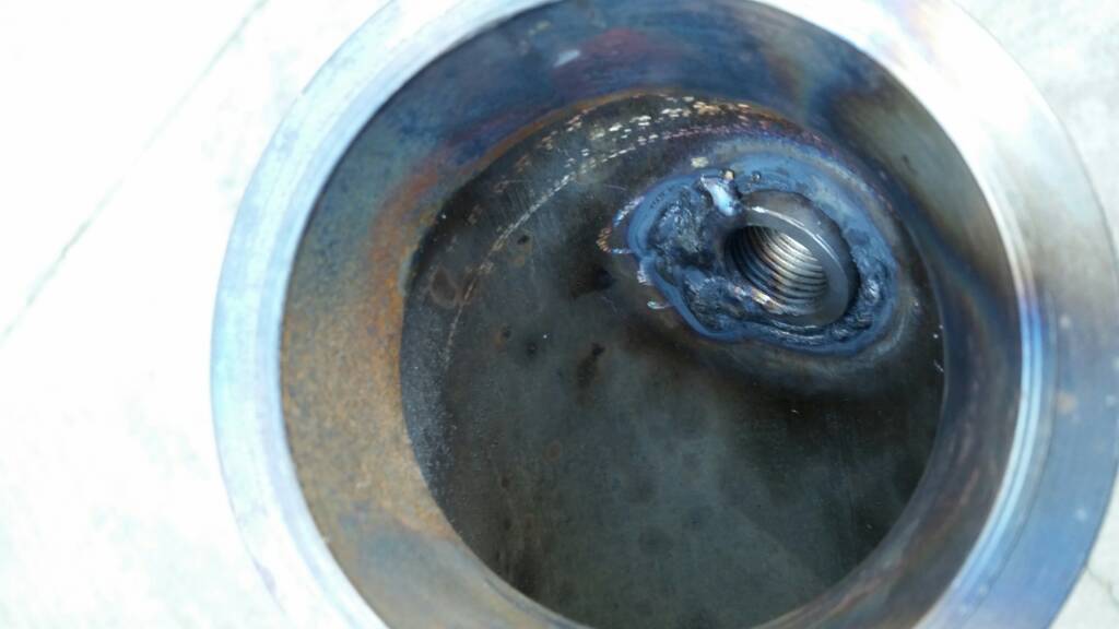

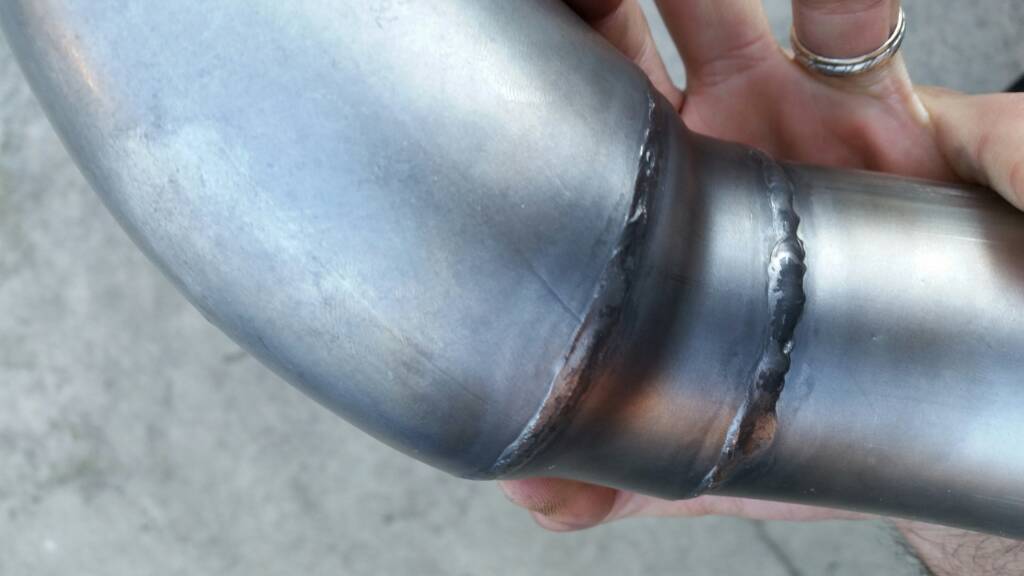

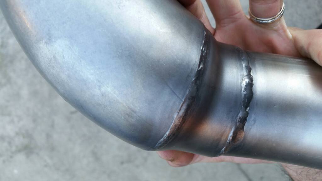

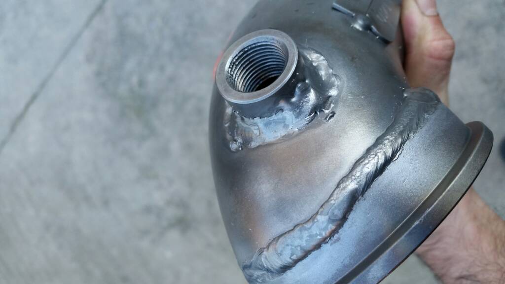

Però i Ragazzini Ragazzoni sono corretti per altri punti di vista : se gli fai notare con foto dettagliate tutti i difetti potrebbero rimborsarti o farti un pezzo nuovo da zero ; ti potrebbero chieder il pezzo originale per rifar la dima

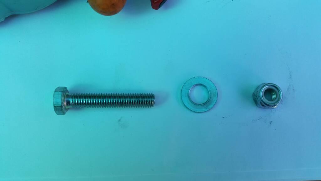

Si non li pubblicizzo perché da un azienda come loro mi hanno proprio deluso .. saldature di merda curve lasciamo perdere ....a catalogo una foto e ti mandano un inculata . in più quando l ho montato ho visto i 3 bulloni di fissaggio che mi hanno fornito .. più lunghi di 3 cm .. con dadi autobloccanti in plastica ( forse non gli hanno spiegato che con il caldo si scioglie ) l autobloccante e rondelle da 12 con bulloni da 10 .. che nervoso .. giusto per far capire Visualizza allegato 135101Visualizza allegato 135102Visualizza allegato 135103Visualizza allegato 135104Visualizza allegato 135105
Chi se ne intende di saldature capirà
