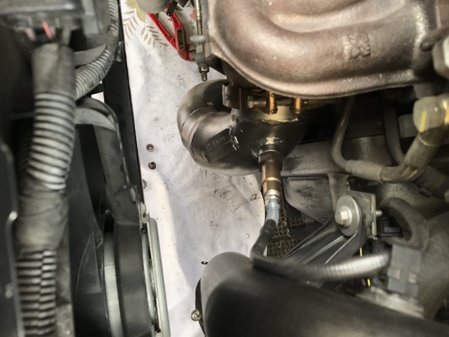

Appena montato oggi senza mappa in attesa di farla. ( siccome un altro utente lo ha fatto e mi ha convinto ) e la perdita é nulla . Il motore va come prima .. e in tutti i regimi ha più ripresa . Non perde per nulla ai bassi . A parere mio é grazie allo scavenging . riesce a adattare tutto benissimo anche se i parametri in centralina sono con il kat .
Si può montare tranquillamente senza mappa . ( ovviamente per ottimizzare il tutto poi va fatta )
Ragassson :cool:
