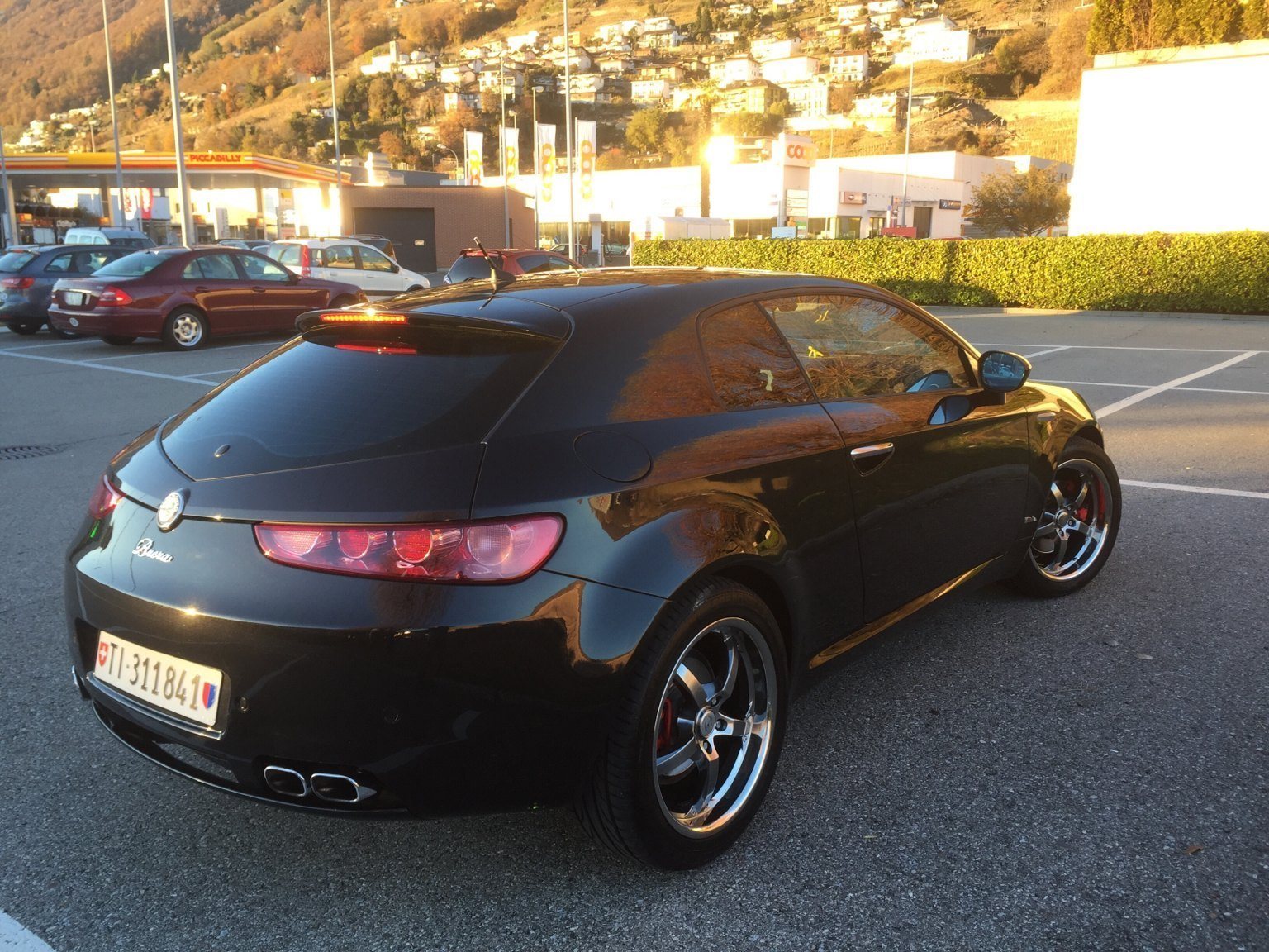

Ciao io L ho tolto ti allego foto. È semplice puoi farlo anche tu. Dopo devi mettere un tappo ma non usare quelli in metallo . O almeno usa del sigillante per le intemperie ecc

Per quanto riguarda il tergi posteriore anche io l ho tolto e sta davvero benissimo, basta sgangiarlo, aprire il baule togliere la plastica che é a pressione e svitare il motorino ( 4 viti se non ricordo male ) e staccare la spina.
La macchina non da errori e il risultato finale é molto bello! Per quanto riguarda il tappo ci vuole un Po di inventiva, io ho preso un tappo per i lavandini con la sua guarnizione in gomma, spruzzata di nero e via, acqua non ne é mai entrata e spesa 4 euro.
