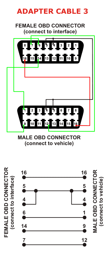

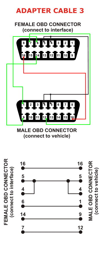

Molto strano, non è che è il connettore ad avere difetti? come ad esempio un filo interrotto o non saldato? hai un tester da elettricista a portata di mano? se si, fai un test facendoti aiutare da qualcuno.... con la modalità "corto" controlli ad uno ad uno le connessioni ai due capi utilizzando questo schema che ti allego
Visualizza allegato 113178Visualizza allegato 113179
magari non è l interfaccia, perché se solo lei si connette qualche problema deve esserci...

ho provato a battere i pin dell'adattatore col tester e sono identici allo schema indicato sul sito multiecuscan.net, che però ho notato essere diverso nella tua guida ELM327.pdf, sul sito c'è in più il passaggio 7_Interfaccia ->12_Veicolo, potrebbe essere eccessiva?
