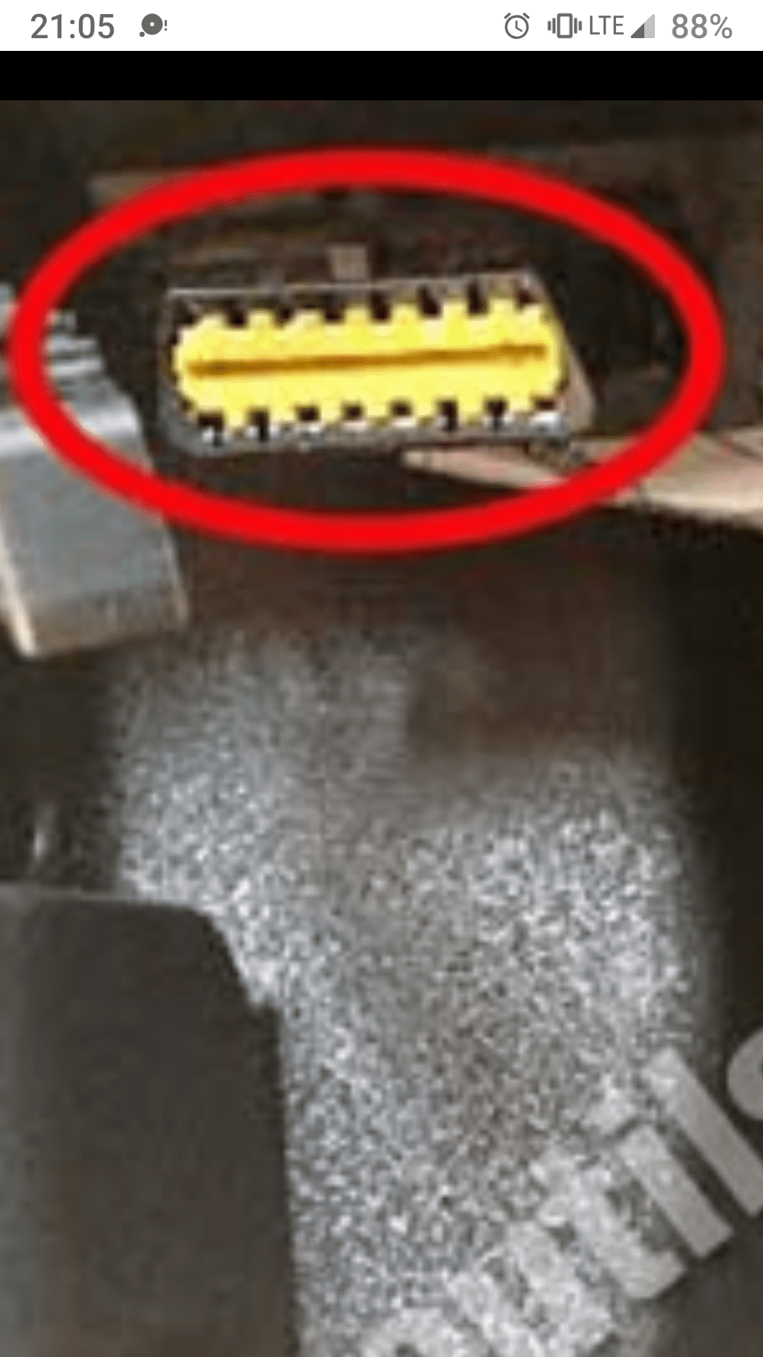

il cavo giallo serve per la linea can dedicata alla radio, clima ed altre cose. per entrare nella linea can del motore devi attaccare l'elm diretto alla presa odb.

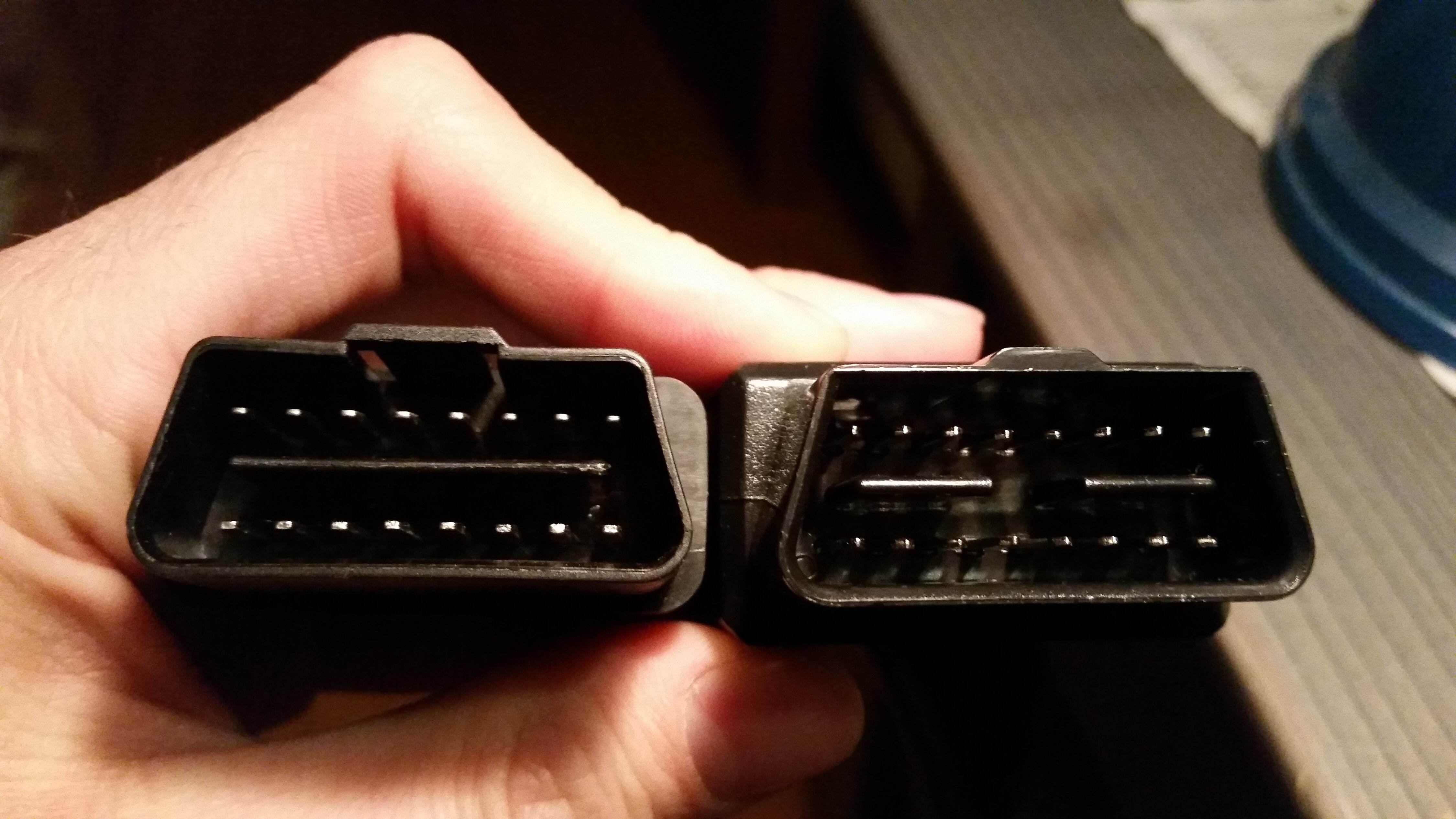

Ecco ci ho provato, il punto è che elm 327 MODIFICATO non si incastra bene in quanto la presa diagnosi gialla ha un scalino sulla sommità: devo sforzare?
Nell'elm 327 ci deve essere una scanalatura corrispondente che evita che si possa inserire al contrario
A sinistra il cavo giallo che si connette e che sopra ha uno scanso che permette la connessione, a destra elm MODIFICATO dritto che trova interferenza. Dici che serve un elm NON modificato?

Anche l elm modificato dovrebbe avere la stessa scanalatura dell'altro. Secondo me è semplicemente la plastica che ha un difetto di stampaggio, è stata "tagliata" male. Potresti provare a creare tu la scanalatura con una lima o un qualche altro attrezzo, in modo che entri senza sforzare.
Reactions: RiccardoF
Farei la stessa cosa
Fatto, ho limato via un po di plastica e sono riuscito a connettermi. grazie a tutti

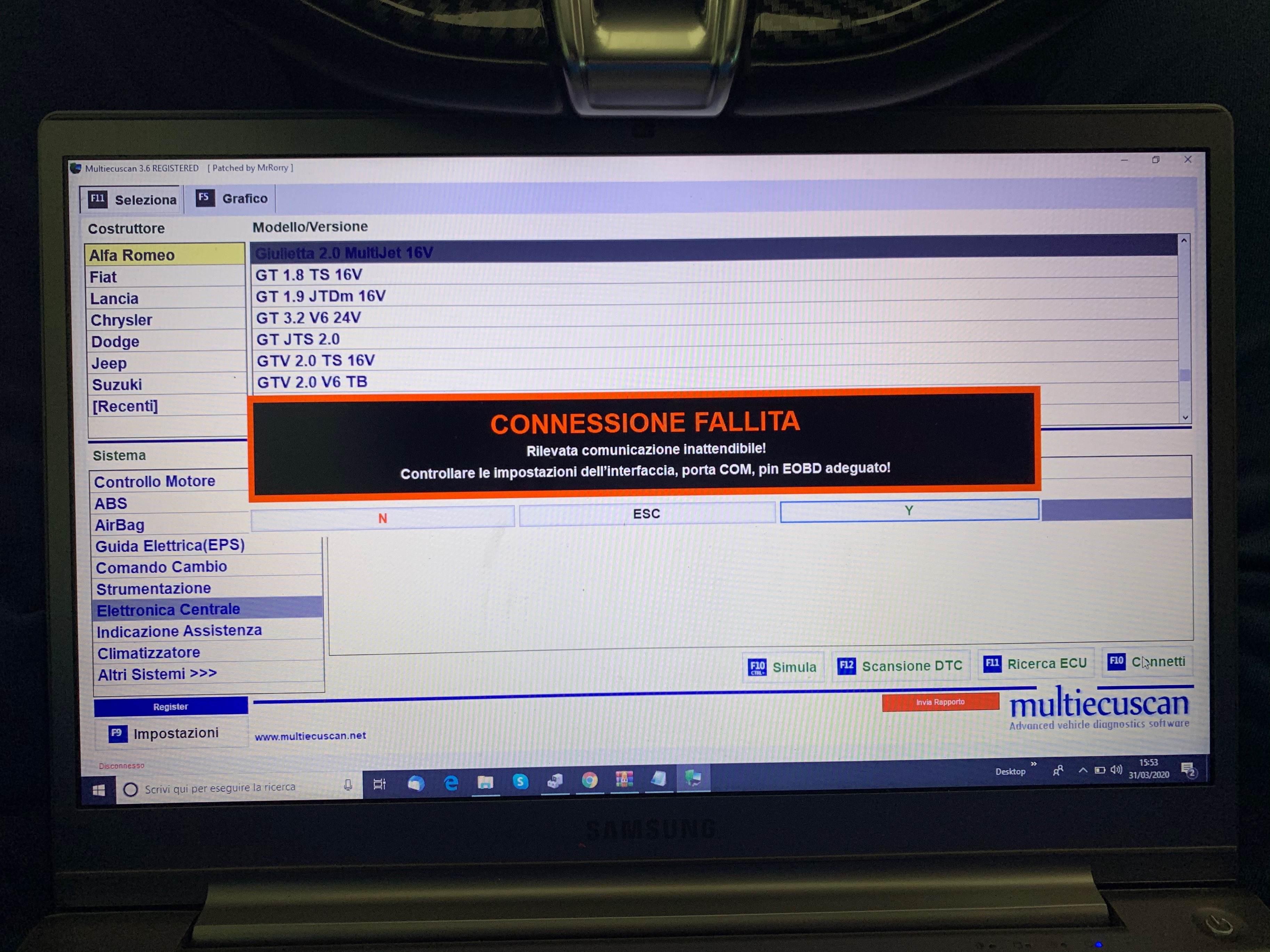

Salve a tutti, ho alcuni problemi sul MultiECUScan, praticamente vorrei attivare il Cruise Control montato successivamente all acquisto. Mi reco sulla riga Elettronica Centrale—>CAN/Setup Proxi Alignment e mi da questo errore:
Ho il connettore ELM 327 con adattatore A3 Giallo.
