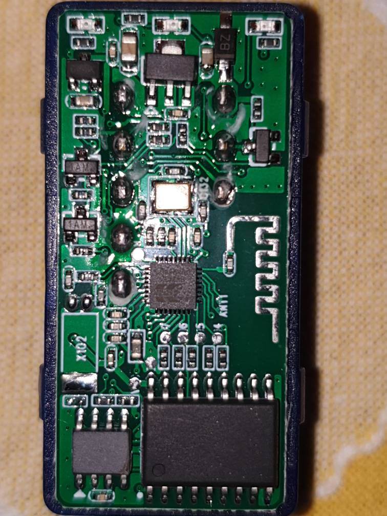

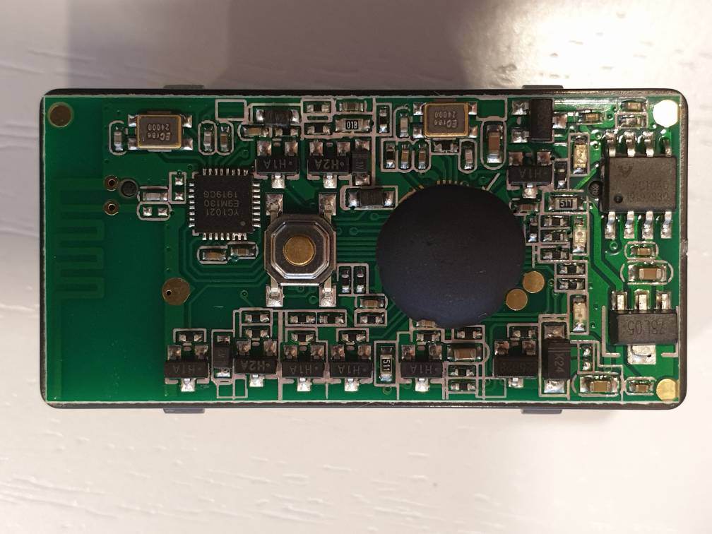

Buongiorno, ho un problema un po' diverso dai precedenti, ovvero se collego L'ELM alla presa OBD riesco a leggere i parametri con Torque e Dash Command, mentre non mi fa accedere a nessuna centralina né con AlfaOBD né con MultiEcuScan. Ho comprato una seconda chiavetta Bluetooth ma ancora stesso risultato.
Ho aperto entrambe le chiavette ma sulle tracce non ci sono indicazioni e non vedo la resistenza da 120Ohm.
Anche usando l'adattatore A3 non posso accedere a nulla.
Qui sotto le foto delle schede.
