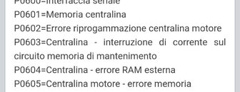

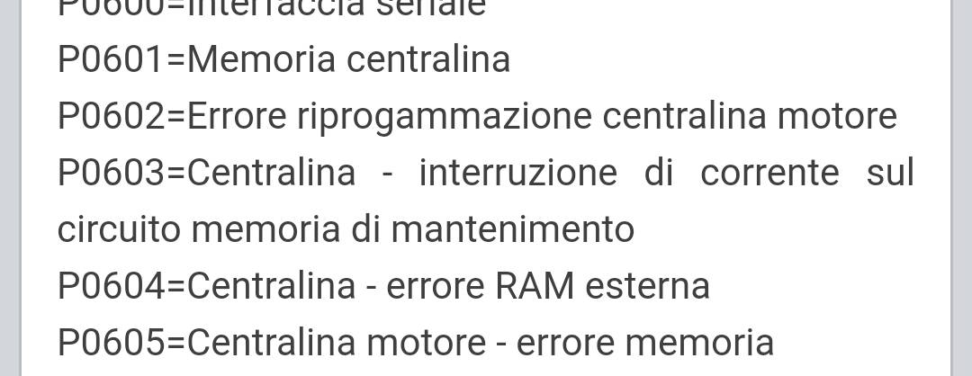

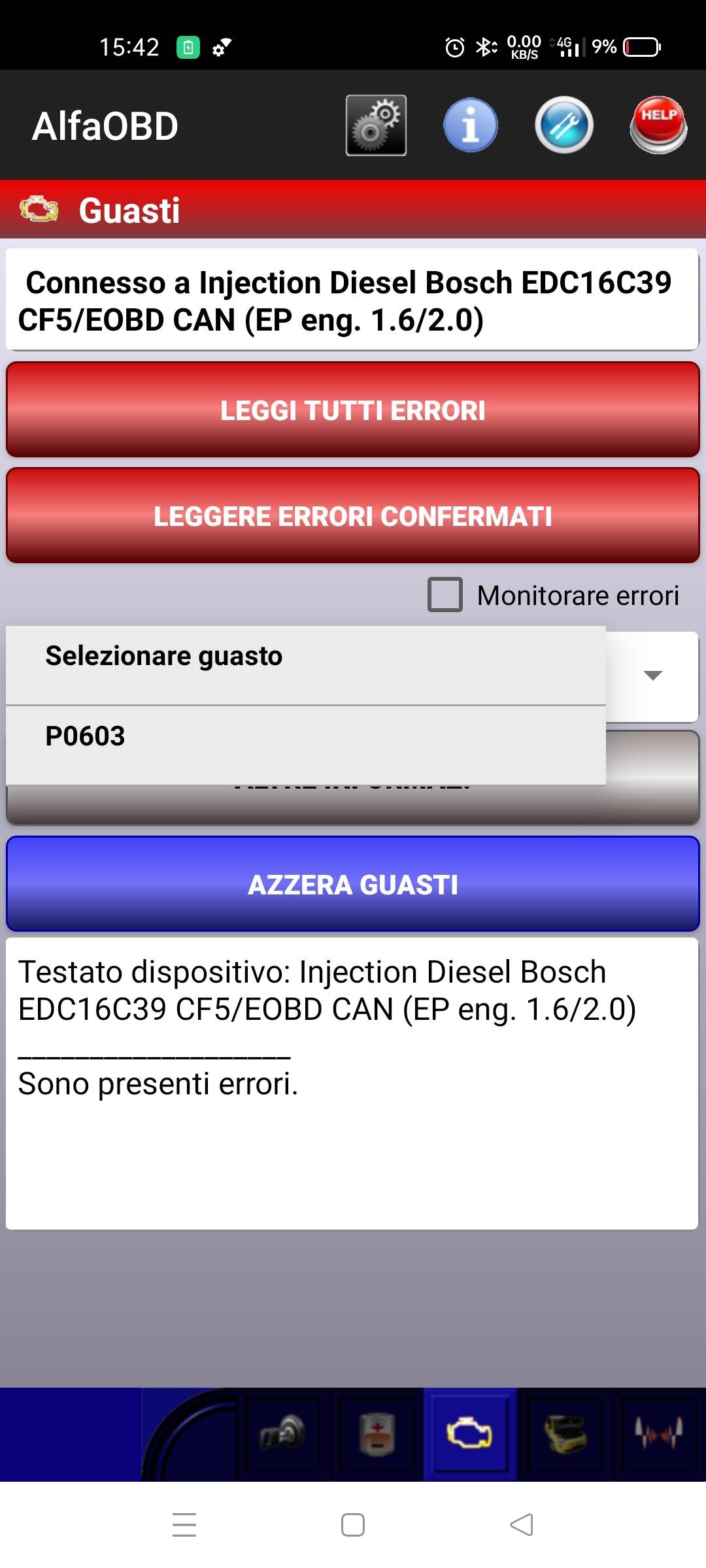

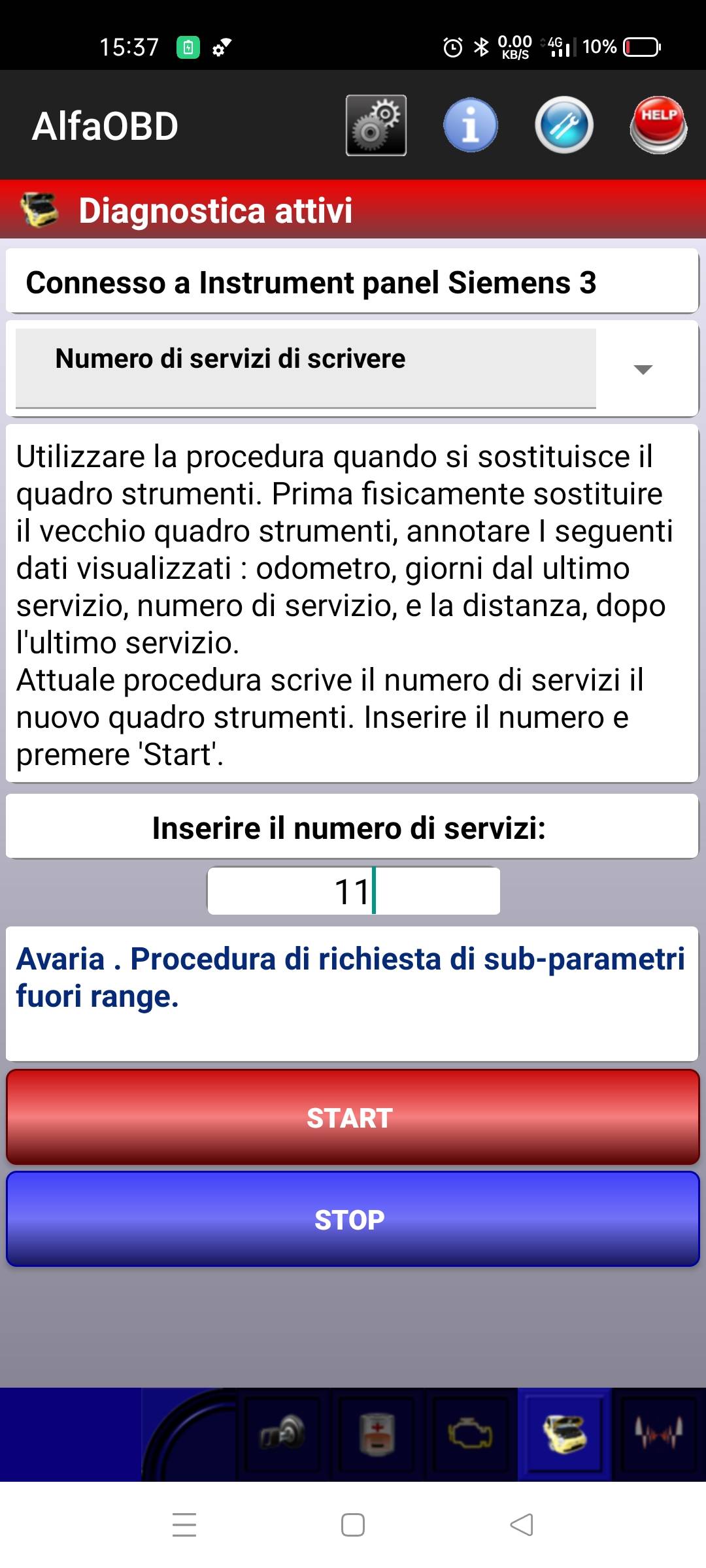

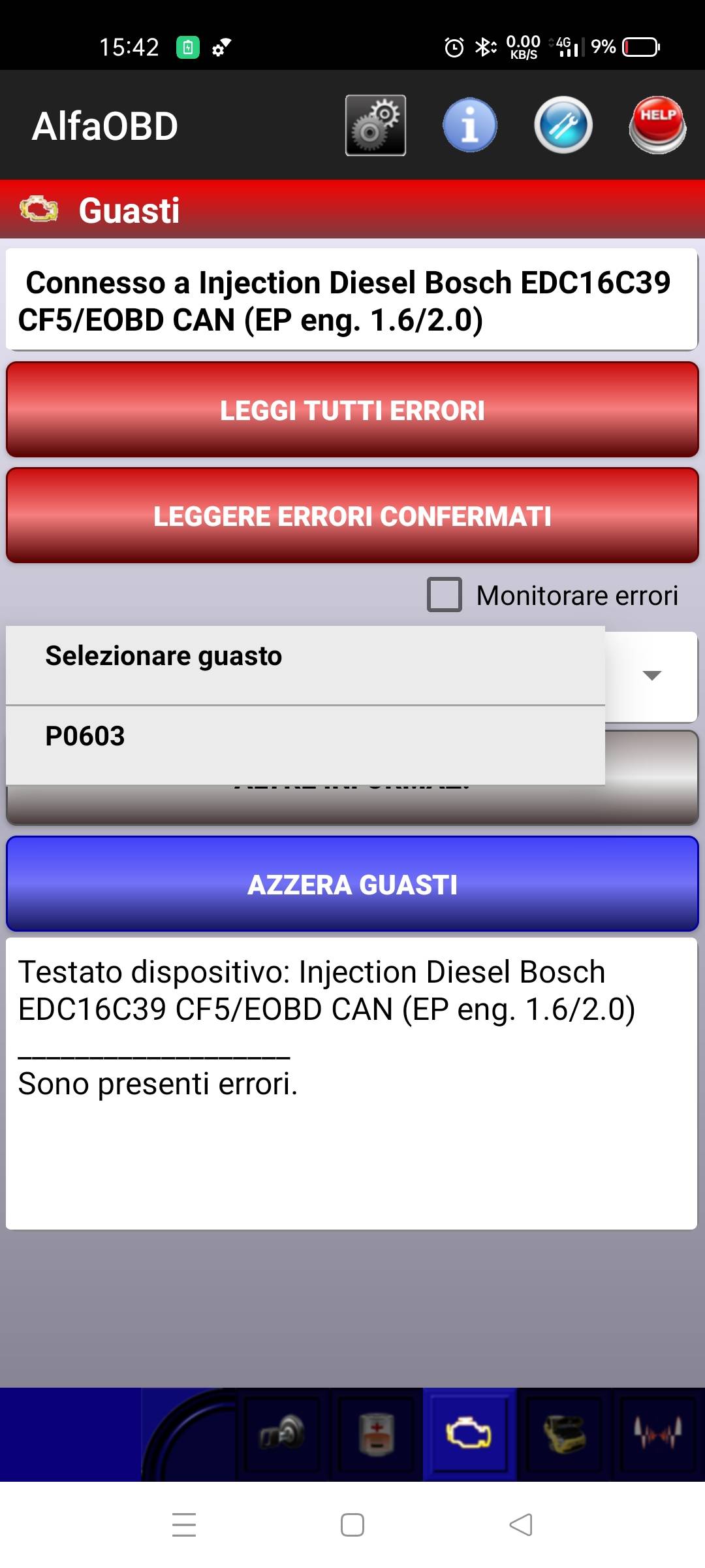

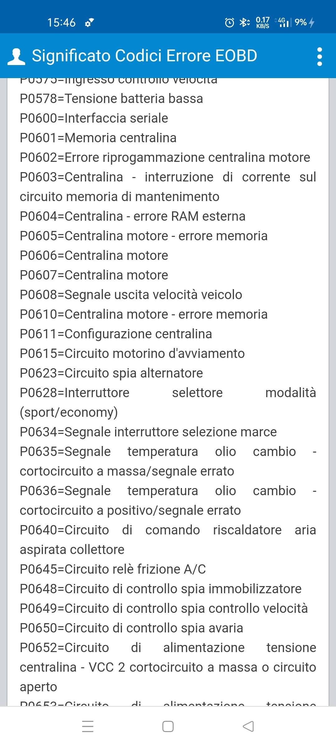

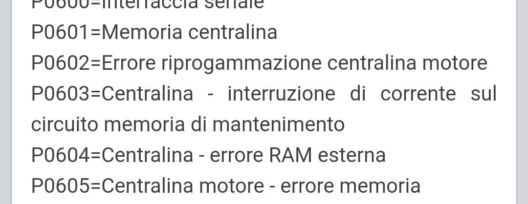

Ciao dopo il cambio olio , il sistema non mi prende più i numeri dei servizi .....
Tra l' altro ricevo messaggi di errori che non so come risolvere.
Grazie a chi mi risponde allego immagini ciao

Dopo cambio olio non mi entrano più i numeri dei servizi e rilevo errori,
Grazie a quanti risponderanno ciao

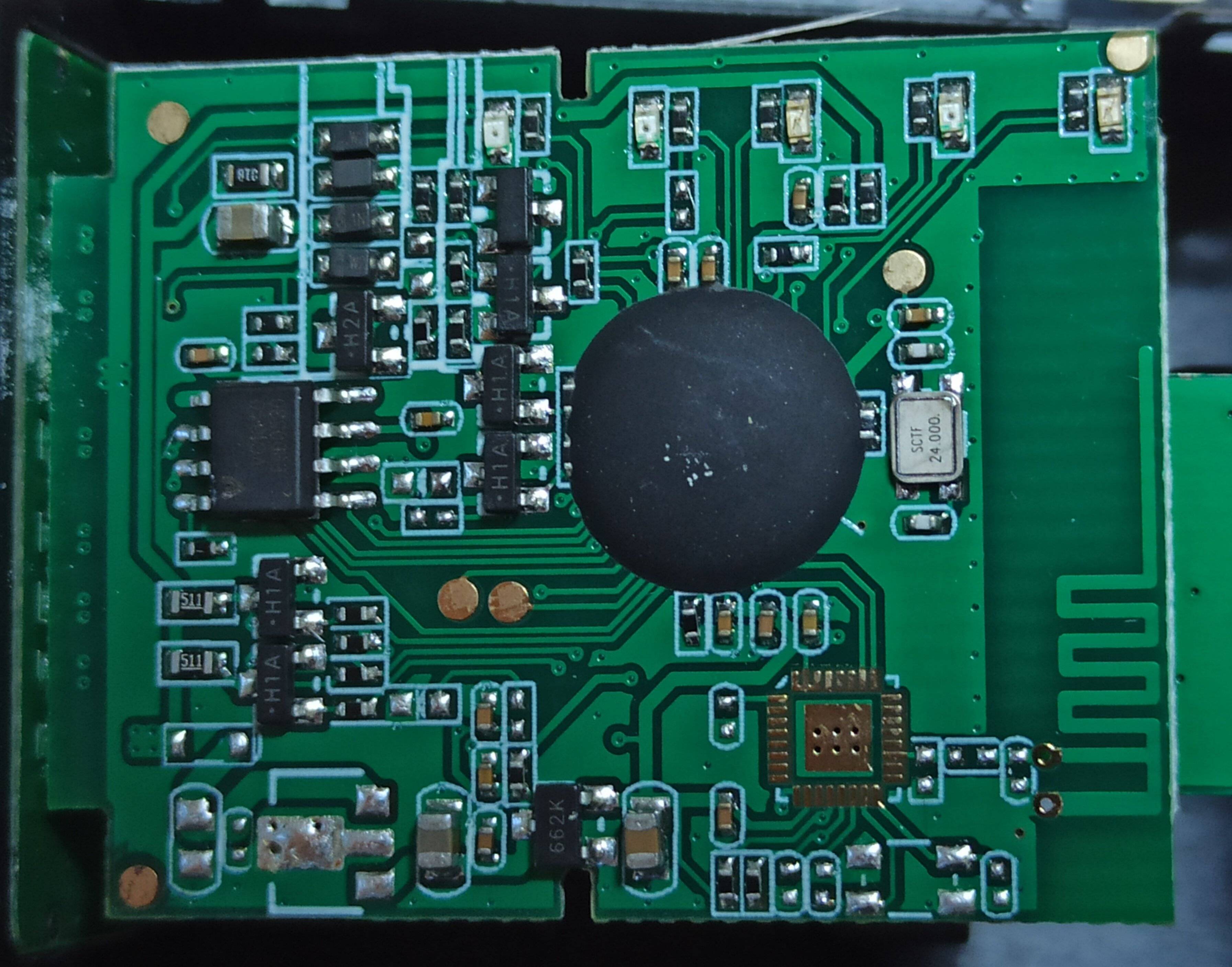

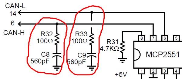

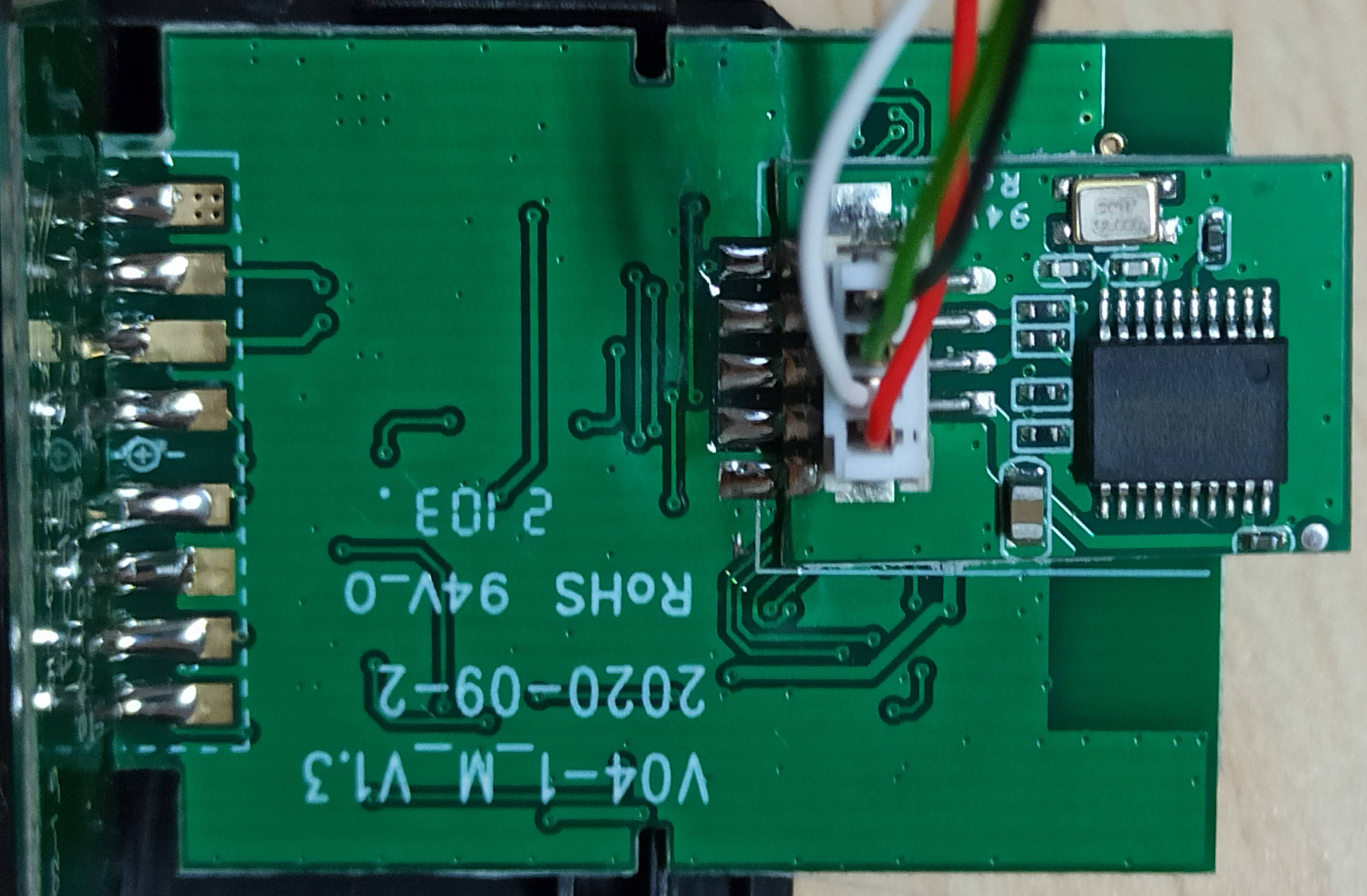

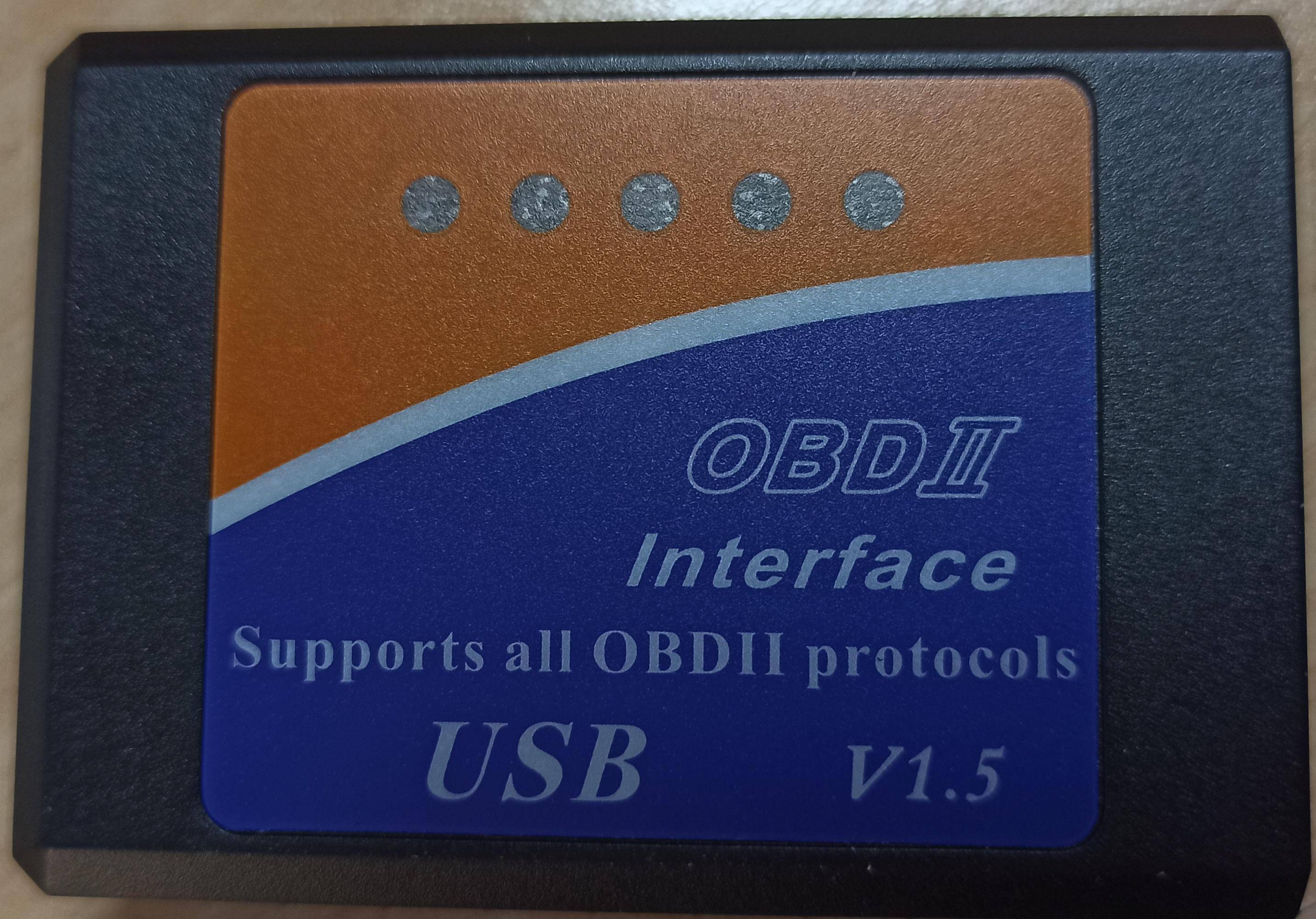

Buongiorno a tutti, ho preso questo dispositivo obd2, sapreste indicarmi qual è la resistenza da rimuovere affinchè si colleghi col multiecuscan? Grazie

non è questione di sigle, ogni circuito stampato avrà le sue sigle,
devi seguire il percorso dai contatti 6 e 14 dello spinotto OBD e vedere nel tratto in cui si collegano all'integrato MCP2451 o similare, quali resistenze ci sono collegate
