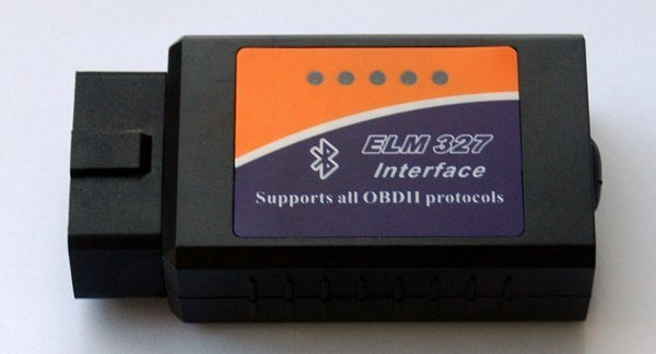

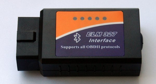

Alla fine ne ho presa un altra sempre bluetooth (vedi foto), e funziona senza problemi! Va un pò a fortuna con queste cinesate :D Per il momento l'ho provata solo con app torque pro su smartphone android, prossimamente mi ci metto dietro anche con pc e fiat multiecuscan 2.2 .

Anche io ho preso questa,e per ora l' ho provata solo su cell, ma hai installato sul pc il programma che c' era sul cd?

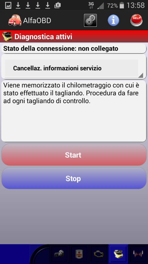

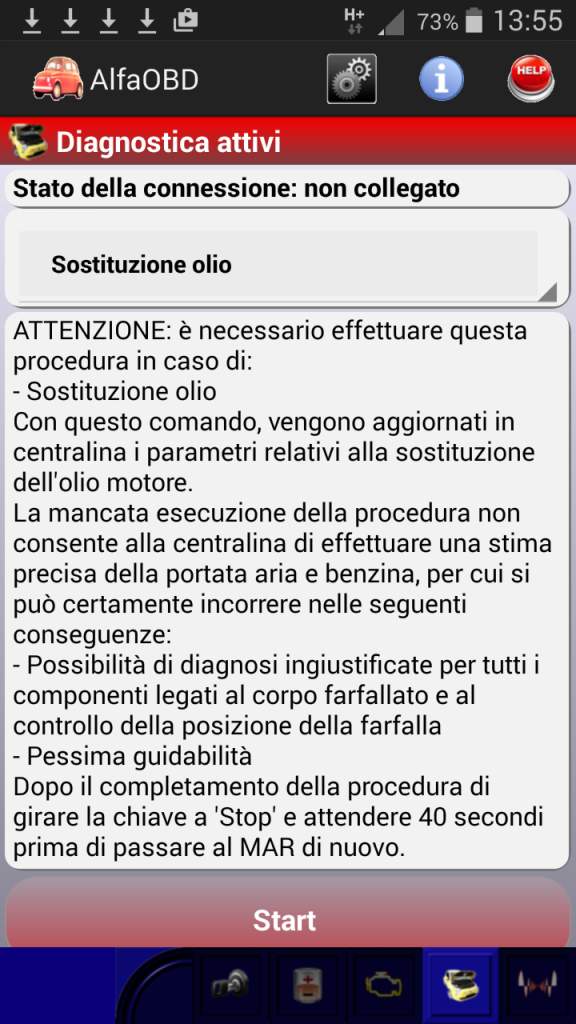

Condizionatore airbag body computer sono appunto altre centraline tu hai provato a connetterti?non uso torque ma mi sembra non sia possibile.personalmente consiglio Alfaob per android con la possibilità anche del reset service
