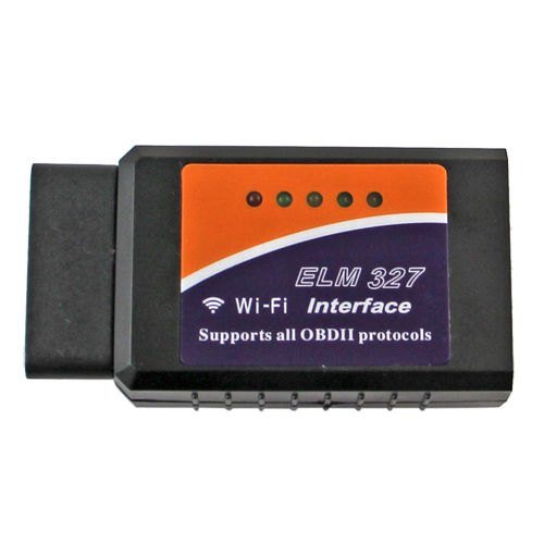

Ciao Ragazzi,
ho preso un elm 327 wifi e il cavo giallo tipo 3 , dovrei eseguire un allineamento proxy a seguito della sostituzione uconnect. il problema riscontrato è il lampeggio dei km, qualcuno sa dirmi se sulla mia interfaccia obd c'è da apportare la modifica della r04 o r14?
l'operazione sara' svolta con multiecuscan 2.2
allego una foto
Ho già letto tutto il post, ma non si parla di rimuovere la resistenza anche per un allineamento proxy, se ho capito bene è principalmente per resettare errori e service..
