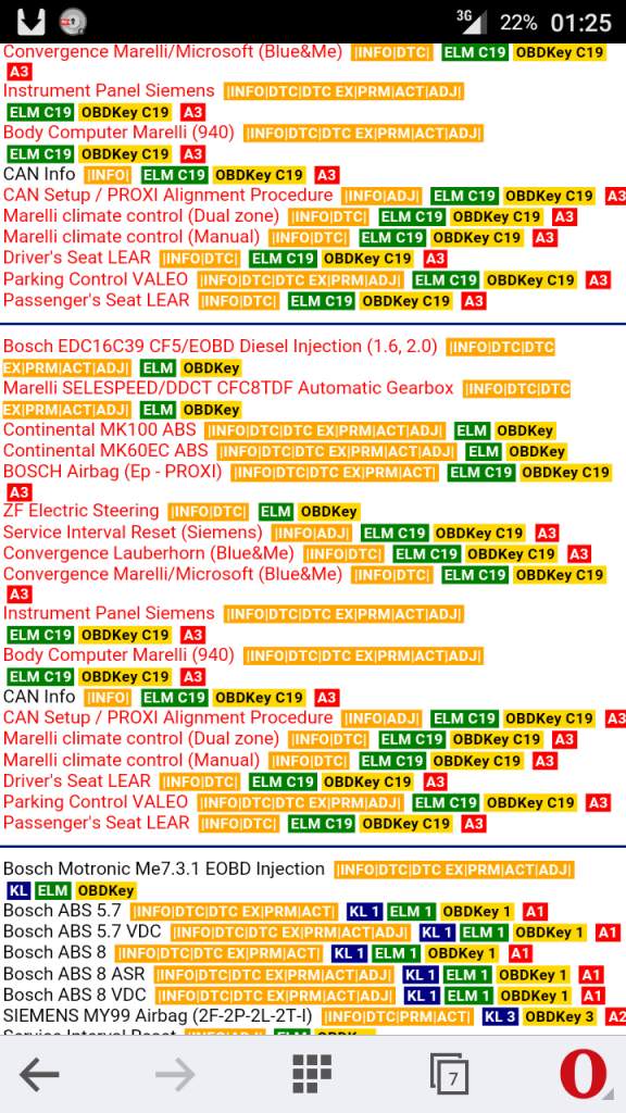

Dove vedi scritto solo elm non serve il cavo giallo invece dove c è elmc19 serve l adattatore

Ragazzi ieri mi è arrivato il pacchetto preso sulla baia dal venditore Fastinside, che dire, una elm bluetooth già modificata da lui con addirittura il sigillo di garanzia, cd con guide e MES. Con l'adattatore giallo a corredo sono riuscito ad utilizzare l'app AlfaObd ed a disattivare il cicalino delle cinture.

Vorrei sapere a quale centralina bisogna acedere per disattivare il bip cinture ??
Ciao. Scusate per eliminare il check service scaduto dove si deve entrare? E procedere? Utilizzo alfaOBD
