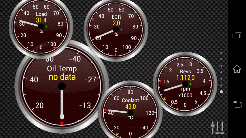

Con torque free non lo so, ma se hai preso la icar2 nel dischetto trovi una versione PRO funzionante e una volta installato devi fare:
- aggiungi strumento
- scegli il tipo di strumento che vuoi (es. quello digitale)
- scegli il sensore "temperatura olio motore"

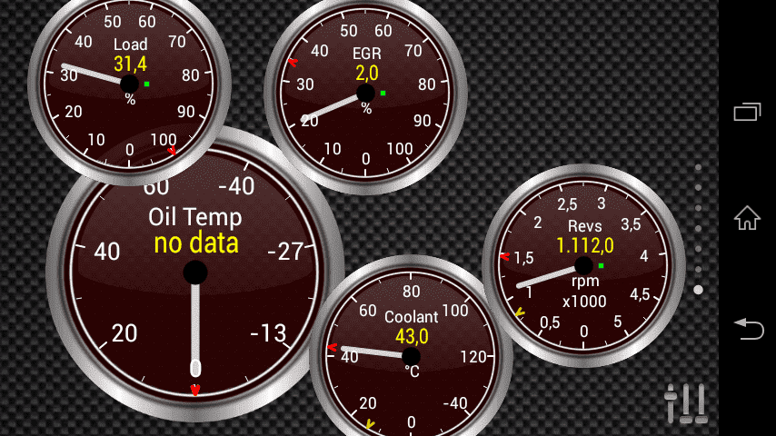

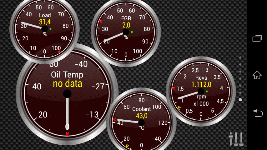

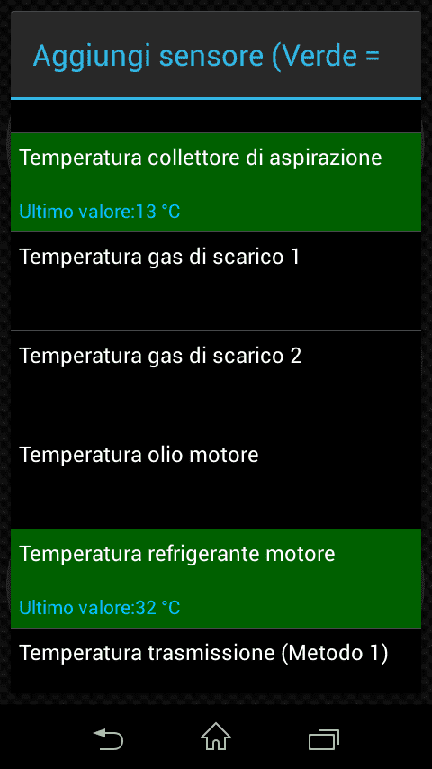

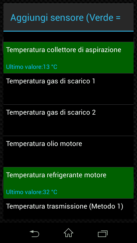

Ho installato la versione pro ma non riesco comunque a vedere la temperatura dell'olio...oppure nella giulietta 2.0 manca proprio il sensore? uploadfromtaptalk1448459251100.pnguploadfromtaptalk1448459261083.png
#744
#745
La 1.5 è una interfaccia programmata come arduino... non è una vera e propria interfaccia ma una sorta di microcomputer... infatti ci vogliono deindriver specifici... se trovate la 1.4 è molto meglio... per il sensore temperatura olio la.G ne è sprovvista
Inviato dal mio SM-G900F utilizzando Tapatalk
#747
Ho appena fatto una prova e in effetti nella giulietta non c'è il sensore 
esatto, i sensori sono abbastanza scarni, come ad esempio la pressione dell' olio non c'è.. o le temperature dei gas di scarico etc... ho fatto molti esperimenti in fatto di sensori e indicatori.. alla fine quello che potete gestire in più sono i rapporti stechimetrici, pressione turbo, temperatura aria all' interno del condotto di aspirazione etc etc.. per il resto con la ELM327 e il cavo giallo, una dovuta modifica (non tutte le interfacce ne hanno bisogno) potete entrare resettarvi i tagliandi, cambiare il km per i tagliandi (es. da 35000 portarlo a 15000 per esempio) forzare la rigenerazione del fap, riallineare gli xeno dopo una assetto , allineare le varie centraline in caso di modifiche.. e cosi via
