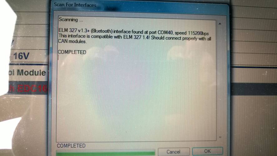

mi scrive
Scansione ...
ELM 327 v1.3+ (Bluetooth) interfaccia trovata alla porta COM4, velocità 115200bps
Questa interfaccia è compatibile con ELM 327 1.4! Dovrebbe collegarsi correttamente con tutti i moduli CAN.
COMPLETATO
poi quando vado a connettere la centralina non lo fa.... uffa ho provato tutte le latenze....
in windows 10 sulle porte com mi da:
com 4 direzione In uscita V-link 'spp'
com 5 direzione In ingresso V-link
ma possibile con alfa obd tutto bene con mes non va non ci credo....

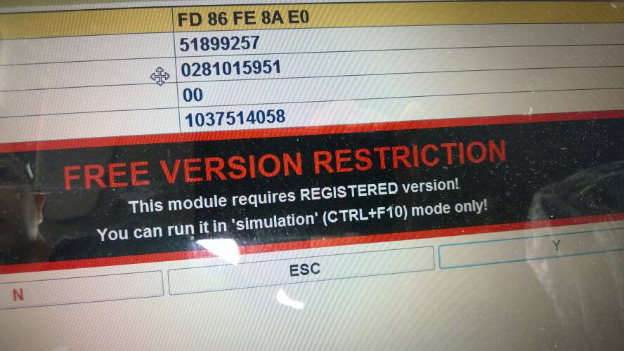

Ciao Simone. Credo di avere lo stesso problema... sei riuscito a risolvere??
Quando faccio la scansione con multiecuscan ottengo questo risultato (elm collegato con cavetto giallo):
Provo a connettermi ma mi dà errore baud rate.
Se connetto elm senza cavetto giallo ottengo questo risultato..
Visualizza allegato 120878

Allora la prima scherma con il cavo giallo vuol dire che devi togliere la resistenza per connetterti alle varie centraline. Mentre la seconda è corretta è connessa alla centralina motore solo che il software è free e vuole la versione completa ti ricordo che x la centralina motore non ci vuole il cavo giallo
