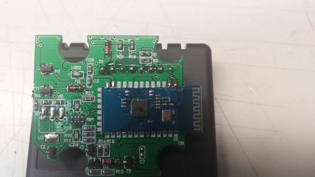

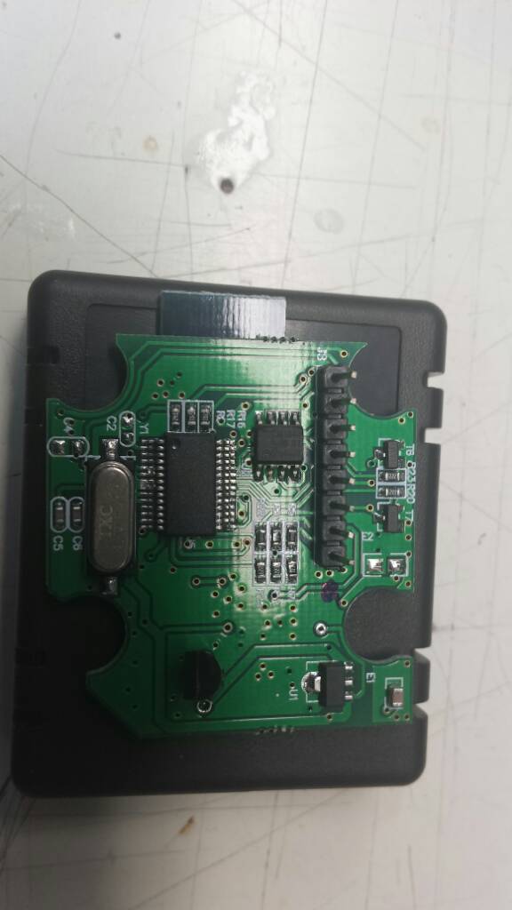

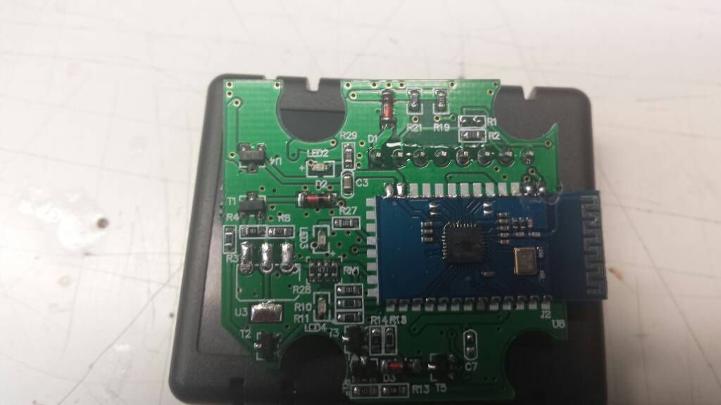

Ecco le foto...
Devo togliere la r21??

La r2 devi togliere che sta tra il pin 14 e 6. Si hai bisogno della versione non free e x il motore non hai bisogno di adattatori
Inviato dal mio GT-I9505 utilizzando Tapatalk
Fatto!!! [emoji106]
Rimonto e provo!!!

Asp dalla foto sembra ci sia un corto. Pulisci bene i 2 poli
No tranquillo... è solo un riflesso!!! [emoji106] [emoji106] [emoji106]

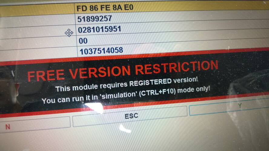

Perfetto!!! Si connette. Solo che la versione free non serve assolutamente a niente. Dopo un paio di secondi si disconnette!!! Per visualizzare i km ed il numero di programmazione mi tocca fare la regiatrazione... un software free per visualizzare queste cose esiste???
Alfaobd free dovresti farcela ti da 5 minuti

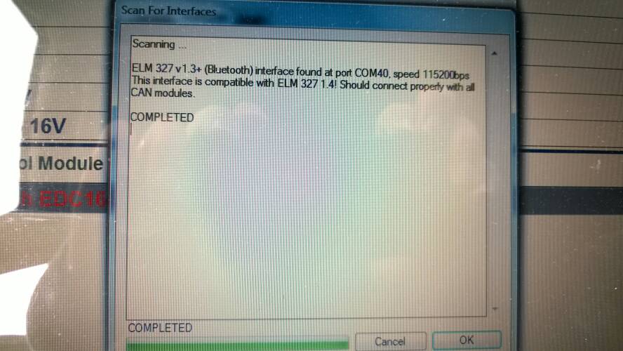

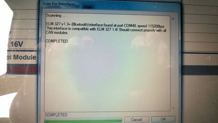

Quando faccio la scansione con multiecuscan ottengo questo risultato (elm collegato con cavetto giallo):
Visualizza allegato 120878
Provo a connettermi ma mi dà errore baud rate.

Ciao siriusd,
la prima schermata è uguale alla tua (ho la versione italiana). Quindi dice che posso connettermi a tutte le centraline ma poi quando vado a connettere da errore di timeout e non si connette. Io ho la versione registrata di mes. Sinceramente non so come ovviare a questo problema. Ti preciso che ho anche alfaobd registrato e si connette tranquillamente a tutte le centraline sia quelle con cavo giallo che quelle senza. Ho provato tutte le velocità di connessione ma nulla non si connette. Quale altra prova posso fare secondo voi? Devo modificare qualcosa in windows (ho windows 10)?
