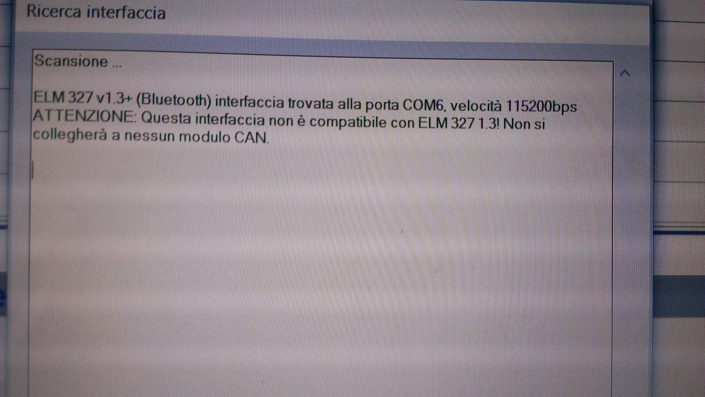

Mi potreste solo ricordare quale tipologia di interfaccia ed il baudrate da impostare?
grazie

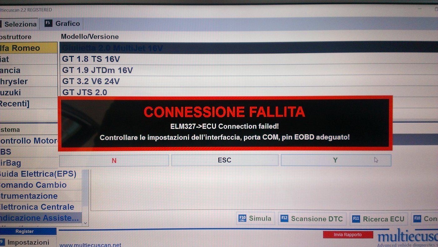

Purtroppo non funziona ancora.
Nelle immagini i messaggi di errore

x quella centralina indicazione assistenza ci vuole l adattatore giallo. l adattatore non serve solo x la ecu motore abs e guida elettronica x le altre ci vuole ed è gia stato detto nei messaggi precedenti
lo so, ho letto parecchie delle pagine di questo post e non solo...
Ho provato sia con che senza ed il risultato è sempre il medesimo sia sulla centralina motore che su quella assistenza.
Il mio obiettivo è azzerare il cambio olio.
x quella ti serve il cavo giallo. inizia a vedere se entra in motore setta la latenza bassa. se non entra in quella motore mi sa che hai tolto la resistenza errata
non entra in entrambe con e senza cavo A3.
resistenza ho tolto quella che con il tester ho trovato collegata ai pin 6 e 14
no non funziona neanche con alfaobd se non entri in motore. sicuramente hai tolto la resistenza errata. dalla foto vedo che la resistenza che indichi è colore marrone. se cosi fosse hai tolto un condensatore x gli smd il colore indica il componente. la resistenza vedi sopra deve aver segnato 121 e no colore marrone.
x la elm327 che ti è stata linkata non prenderla xkè è una 2.1 e sei punto e a capo
