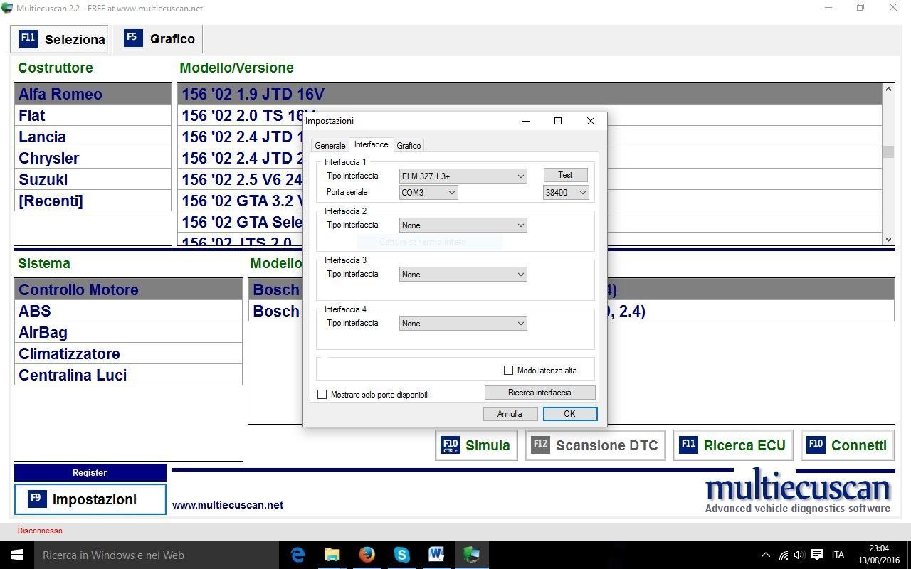

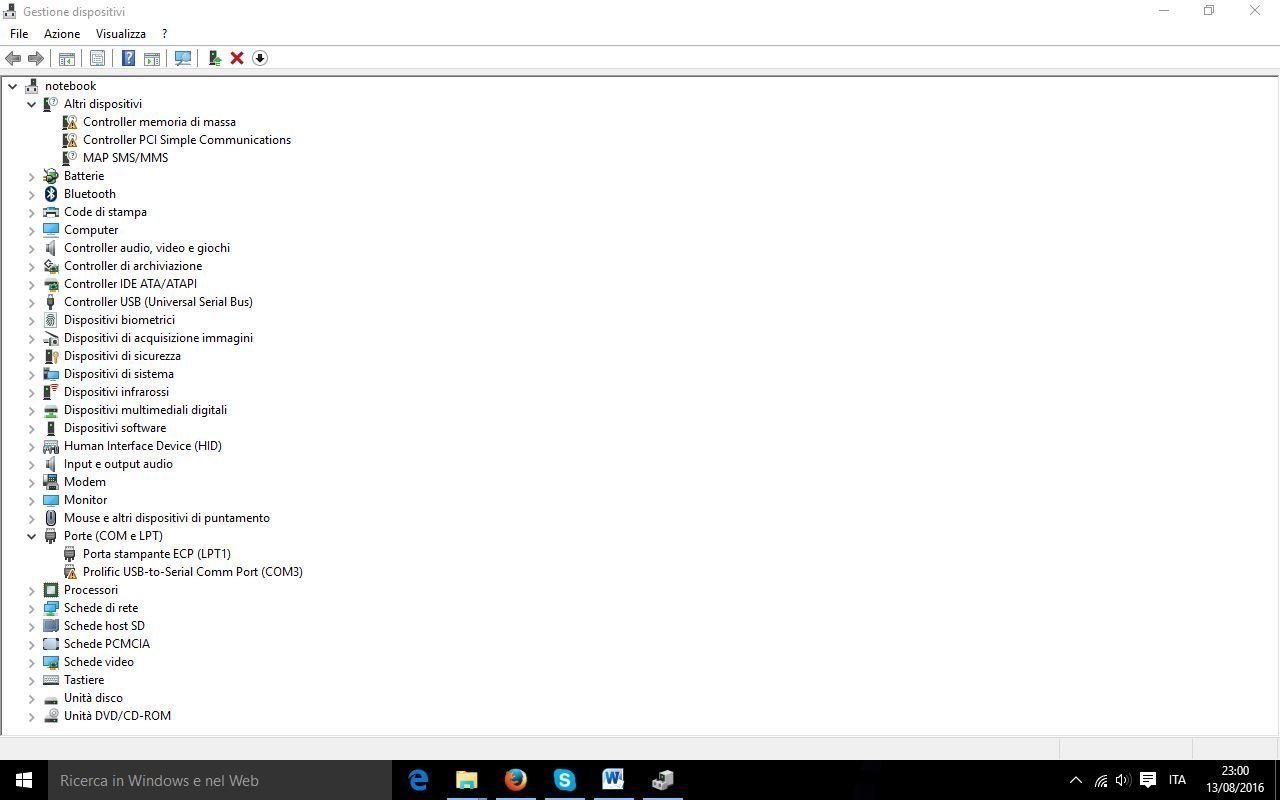

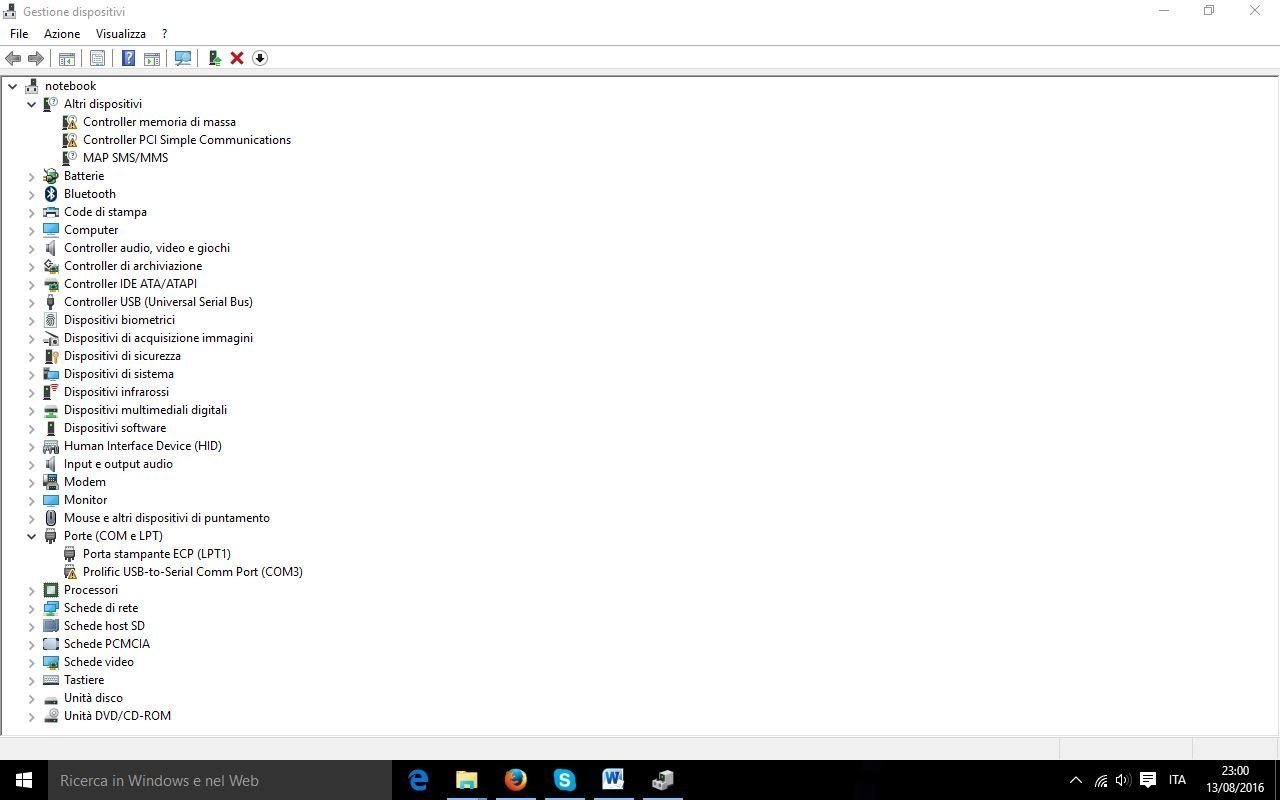

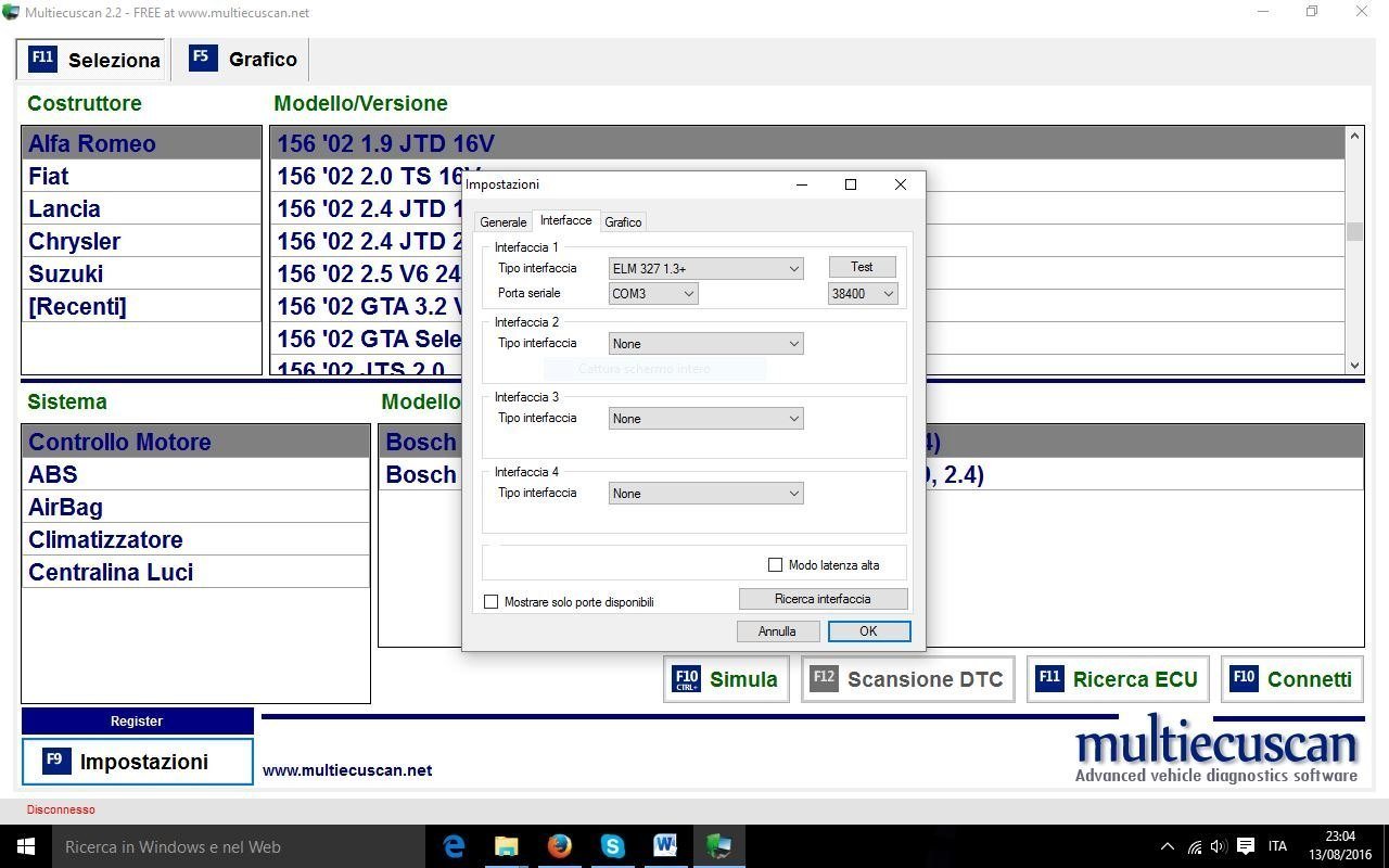

Ho fatto tutto ciò che mi hai detto ma la periferica della porta com 8 non è uscita. Ti allego le videate della Gestione dispositivi per farti vedere la periferica e delle impostazioni dell'interfaccia. Cosa c'è che non va?
Ho fatto tutto ciò che mi hai detto ma la periferica della porta com 8 non è uscita. Ti allego le videate della Gestione dispositivi per farti vedere la periferica e delle impostazioni dell'interfaccia. Cosa c'è che non va?Visualizza allegato 129290 Visualizza allegato 129291
no aspetta ce solo che non carica i driver in automatico.fai tasto destro del mouse sulla periferica in giallo e scegli aggiorna driver e in manuale gli di quelli del elm. in mes è ovvio che non esce xke ancora non è configurata
