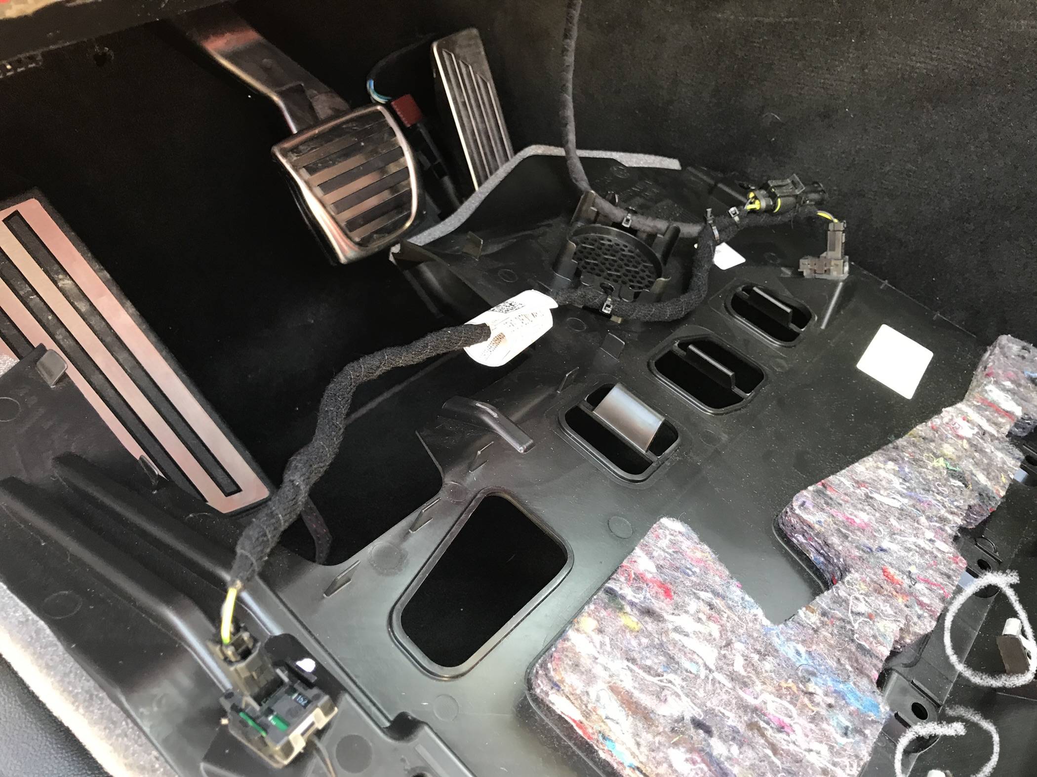

Allora la portella che ho io a cosa serve? Guarda il video, tu non ce l'hai?
#45

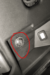

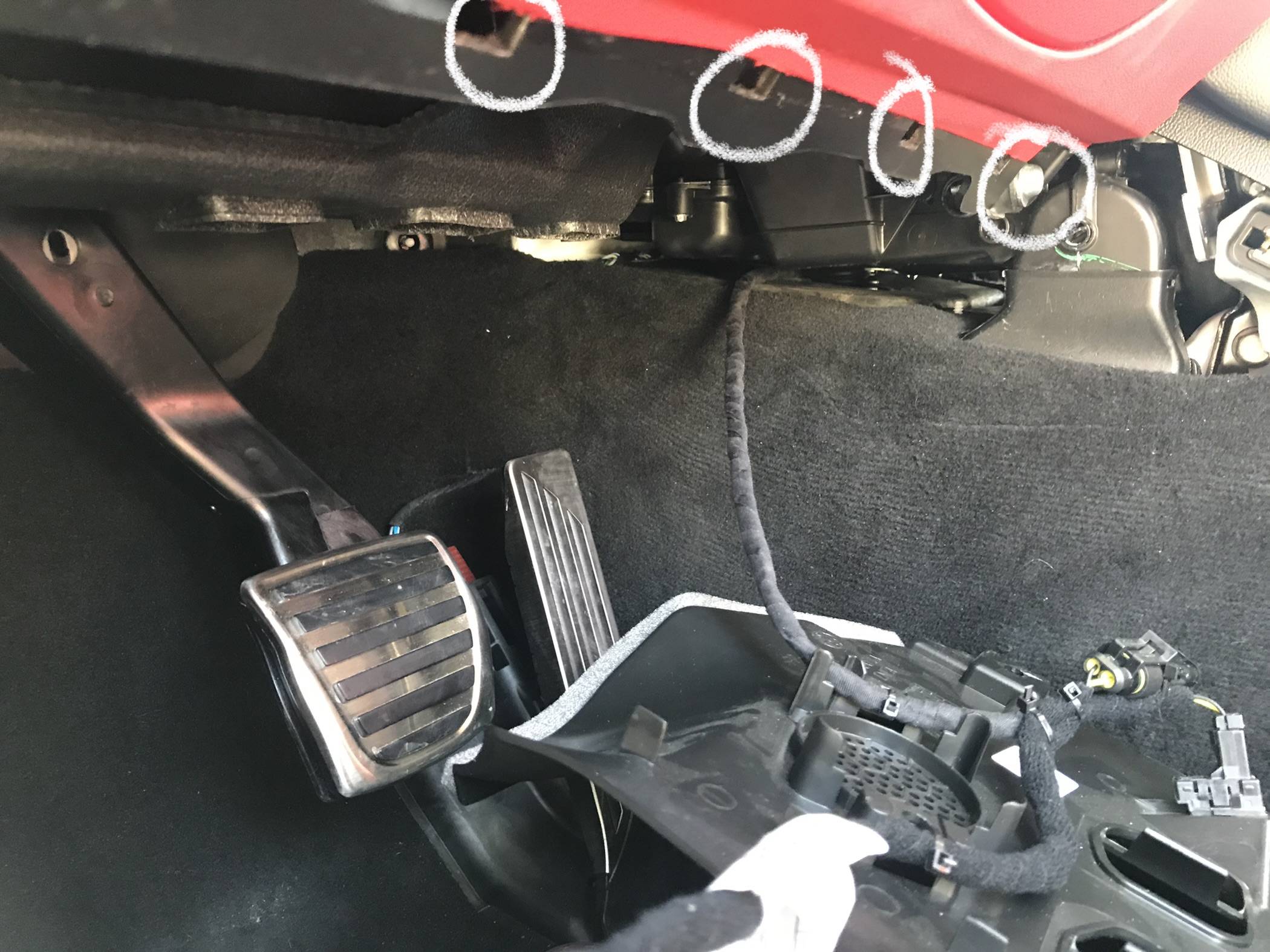

Nel primo video a 0:26 si vede la torx che ti dicevo (la seconda delle 2)
L'altra sta sopra al pedale dell'acceleratore.
Quei fori sotto al pannello non hanno viti.
Vedi allegato.

Grazie mille provo...ma i PDF del manuale d'officina dove li trovo? Sempre avuto di tutte le auto ma della Giulia non li trovo
#47
#48
#49

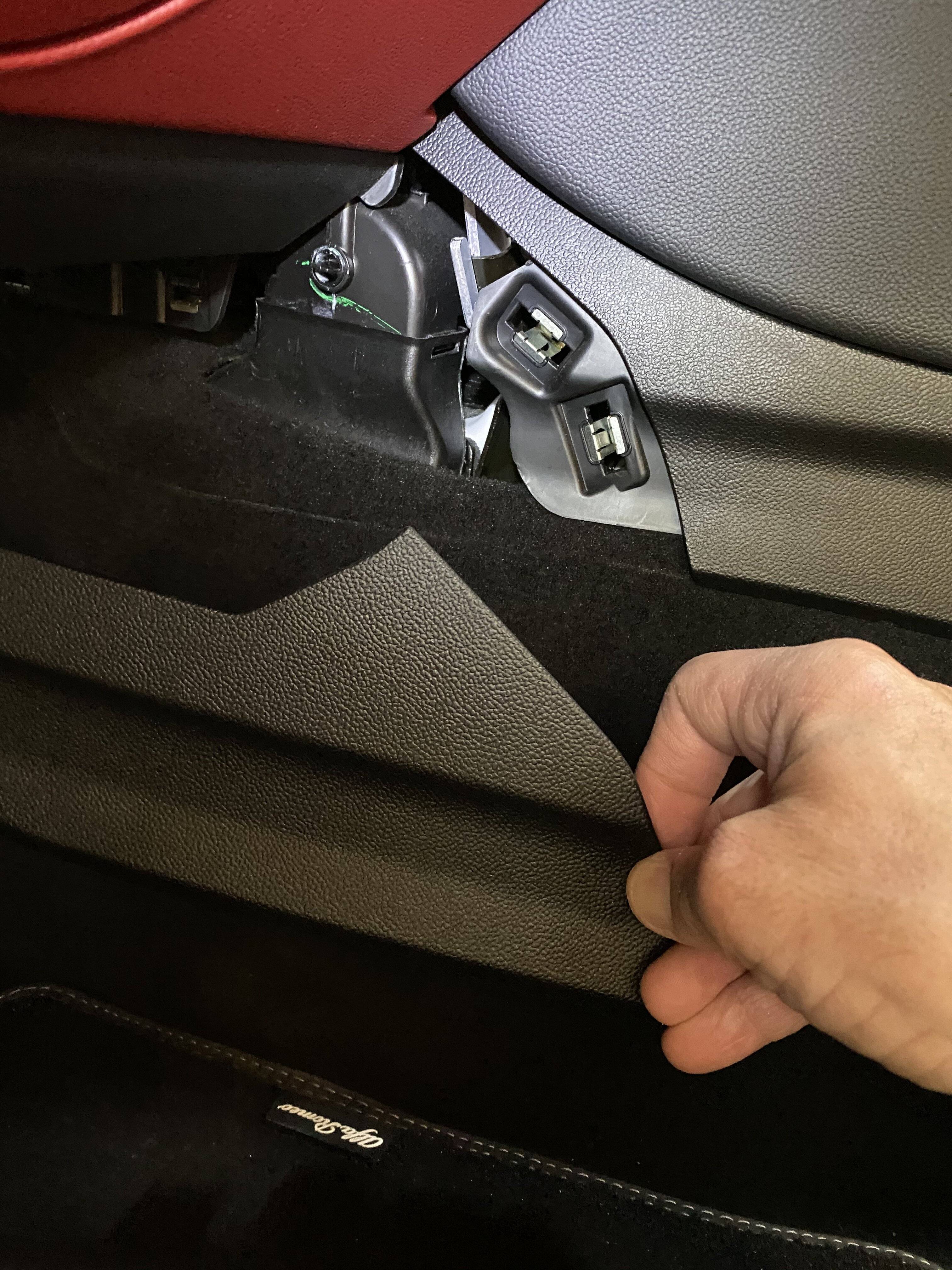

Ha 2 viti torx da svitare e dopodiché devi tirare la plastica verso di te o verso il sedile sempre in posizione orizzontale come se volessi sfilarla
