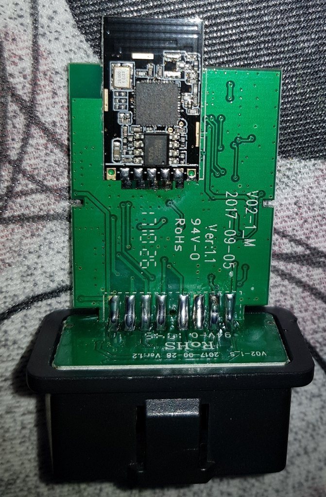

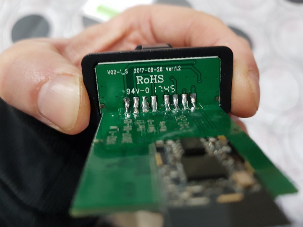

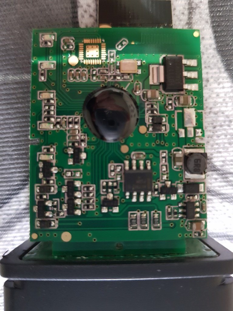

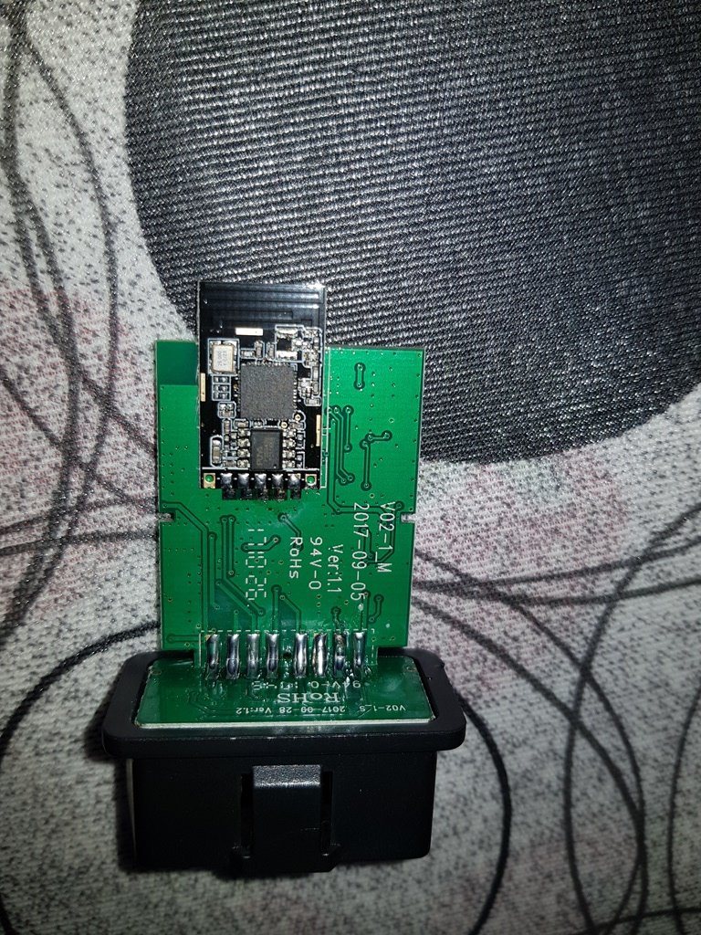

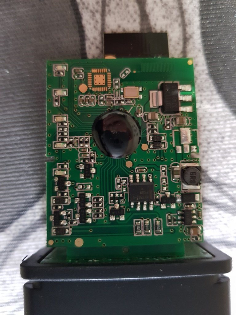

guardando su internet ho letto che dovrei togliere una resistenza però ho provato a misurare i piedini 6 e 14 e non c'è niente valore 0.
allego le foto della mia interfaccia se qualcuno può dargli un occhiata perche io questa resistenza non la trovo da nessuna parte.
grazie

La puoi buttare nel bidone, non è questione di resistenze, dal log non accetta i comandi di configurazione per usare il can.
Torque funziona con protocollo scantool, AlfaOBD funziona usando il protocollo proprietario della centralina.
Io ti consiglierei gli elm327 della konnwei, il modello wifi non me lo ricordo. Se posso darti un consiglio lascia perdere il WiFi a meno che non lo devi usare con un iPhone per ha solo svantaggi rispetto alla versione Bluetooth.

Le konnwei vanno abbastanza bene tutte però mi ero dimenticato che se devi collegarti con connettore giallo, non funzionano. Io personalmente uso Obdlink, va bene dovunque e con qualsiasi software, ma ti antico che non è economica ma di altissima qualità e la qualità giustamente si paga. Se devi solo guardare il motore konnwei kw902 bluetooth va molto bene. Altrimenti l'unica cosa da fare è provare qualche interfaccia, eventualmente puoi vedere se sul sito di MES trovi indicazione sulle interfacce compatibili.
