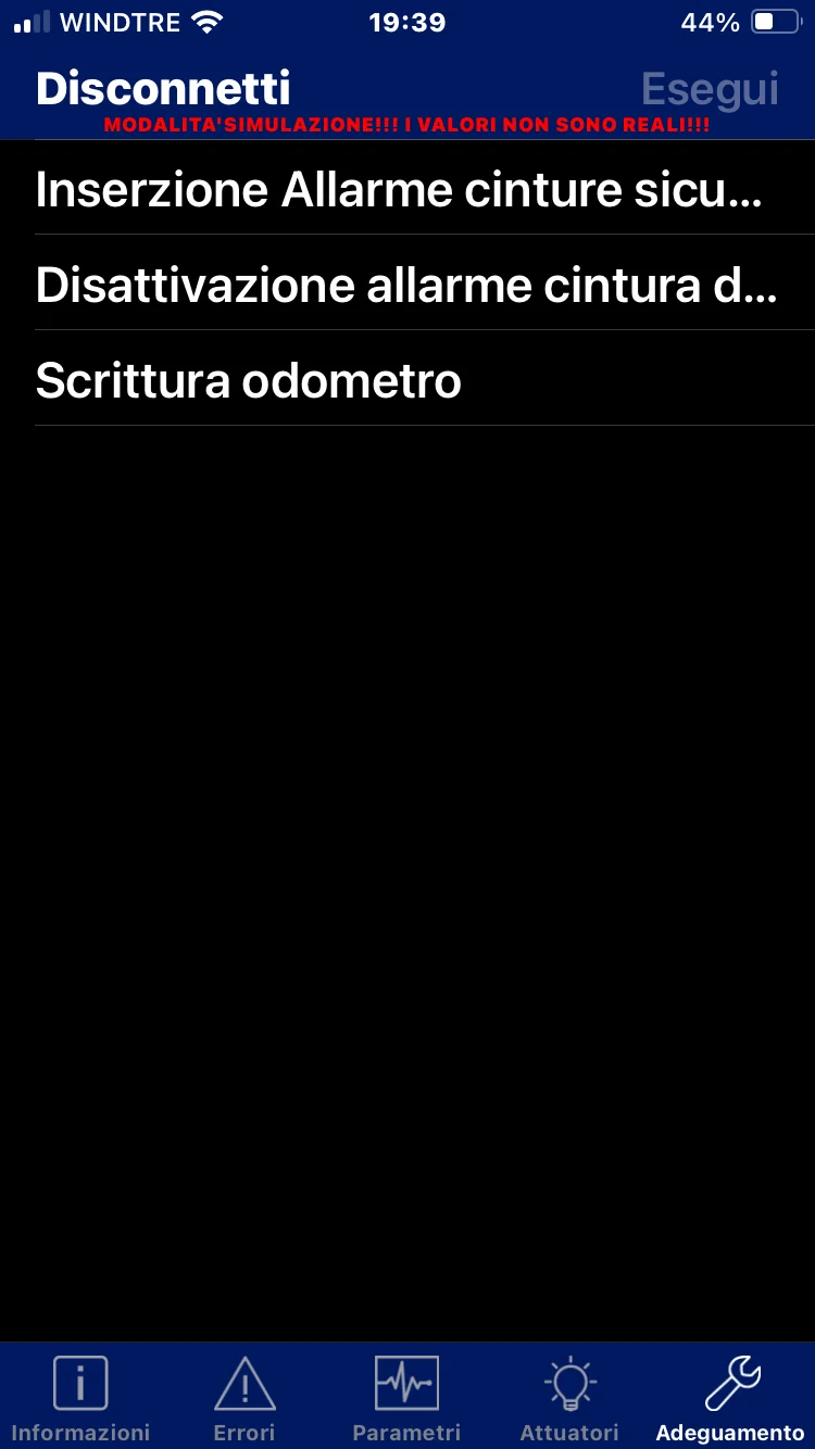

Volevo provare a fare qualche modifica anche io, ho comprato un Vgate obd bluetooth e ho scaricato sia AlfaOBD che MultiECUScan. Il mio intento prioritario era controllare la pressione dell olio per capire se la pompa è ok. Non sono riuscito, le app si connettono, leggono parecchi dati ma quello no e in più non riesco neanche a spegnere il cicalino delle cinture. (Si le cinture le metto, mi da solo fastidio il suono se ci metto un po' di più).
Tu hai avuto più fortuna poi?
Il cicalino per le cinture si può disabilitare da Multiecuscan.. per la pressione olio c’è un altra interfaccia che la fa vedere a scruscotto.. c’era una discussione che ne parlava
Sì strumentazione trovi il comando per cinture
    35.8 KB · Visualizzazioni: 61
Si si, sull interfaccia ho trovato il comando per disabilitarlo ma quando lo eseguo fallisce, questo da MultiECUScan da pc.
AlfaOBD su Android similarmente dopo aver eseguito il comando mi risponde di non avere risposta dalla centralina. Per questo ho scritto sotto la domanda di Ryzen, che il tipo di connessione dipenda dal tipo di connettore? Non credo il problema sia il bluetooth quanto il protocollo ma sto avendo problemi a capire quale sia quello necessario.
Multiecuscan va usato con cavi usb appositi altrimenti non fai niente lascia stare bluetooth ecc perché sono spesso lenti nelle letture e molte interfacce non funzionano al meglio e sono bloccate quindi niente programmazione ecc.. devi usare il suo cavo e adattatore giallo credo.. vai sulla lista di Multiecuscan dei veicoli e ti dice che cavi usare
Credo di aver capito, anche se devo dire che non mi aspettavo tutta questa complessità, mi pare insensato e obsoleto che il tipo di letti/scritti dipenda dal cavo.
Mi aspettavo una cosa simil USB, lo connetti e con i programmi giusti fai che ti pare. Bah (comunque avevo letto male la sezione del post, io ho una Giulia e a questo punto credo che gli adattatori necessari siano A5 e A6). Alla fine suppongo che per evitare di spendere 100 e più euro per uno bluetooth veloce e di qualità convenga accontentarsi del cablaggio che si trova direttamente sul sito.
