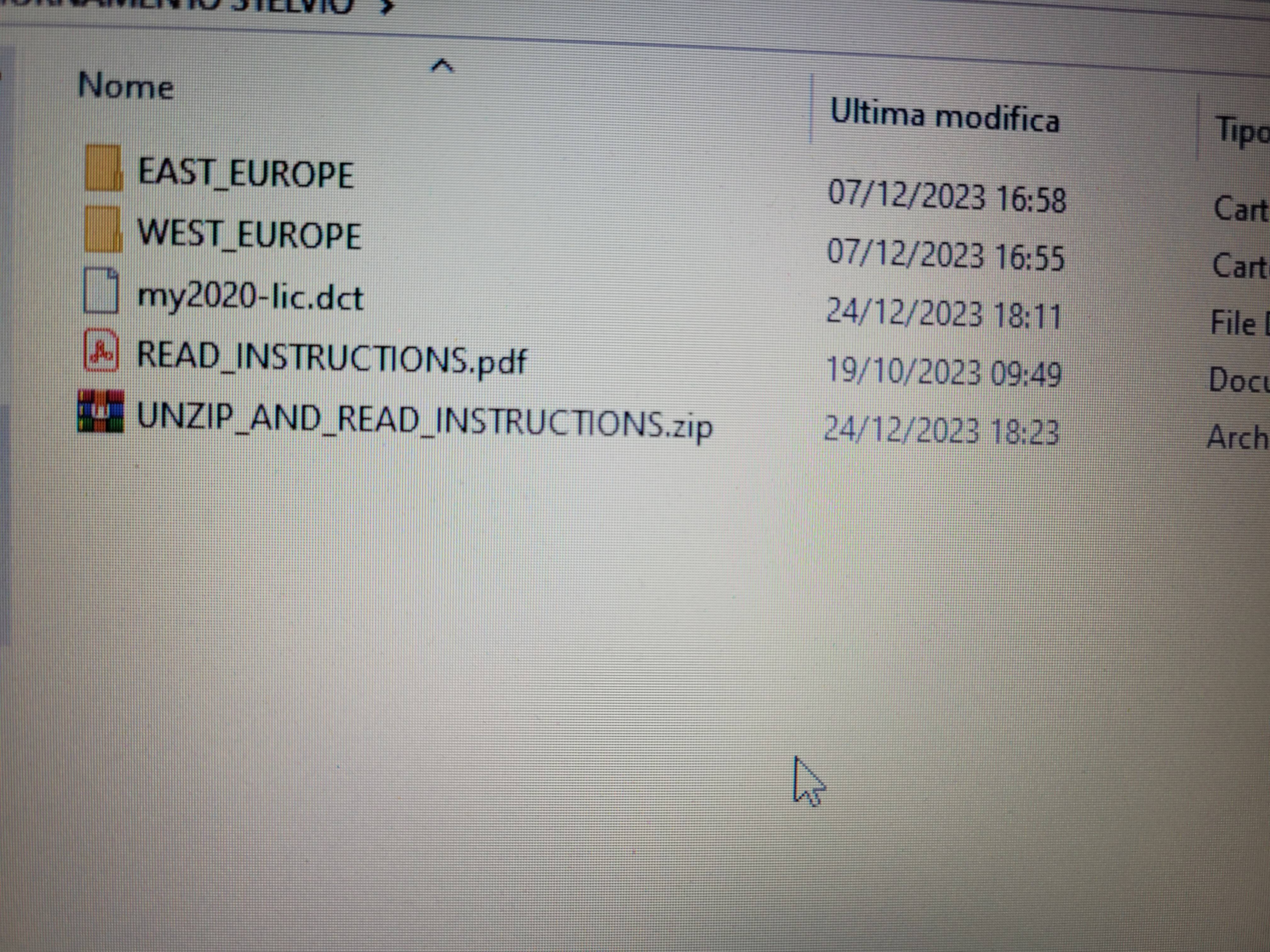

Se hai scaricato il link dell'aggiornamentom mappe c'è un solo file zip, unzippi e metti tutto sulla chiavetta (niente sottocartelle), inserisci la chiavetta, ti compare sullo schermo se vuoi aggiornare.
Non spegnere l'auto mai fino a quando non ha terminato, non lasciare l'auto ferma in attesa che finisca (specie la plugin dopo 20 minuti si spegne, non so le altre ma..... sai mai...).
Carico east West e la licenza...

mai visto questa configurazione di mappe ,..... dove le hai trovate o meglio dove scaricate occhio a non fare caxx..te poi non ve la prendete con la macchina unico link dove scaricare e' questo https://stellantis.navshop.com/#/downloads

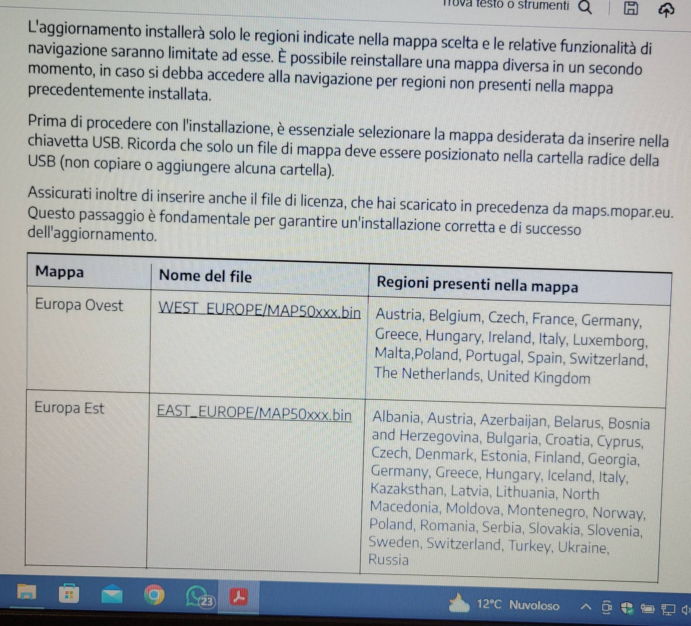

Sito ufficiale alfa romeo Mopar con targa auto etc...
Ho letto in un'altra discussione che dalla versione 19 escono due mappe separate. La 19.0 non funzionava ma questa dovrebbe essere la 19.10 essendo di dicembre.

Bah fai te !!! Tuo rischio e pericolo ! Noi qui lo abbiamo fatto dal
Sito che ti ho dato 👍
