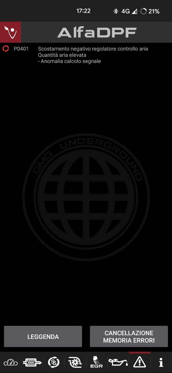

Ciao a tutti, oggi dopo aver messo in moto ed aver percorso 100 metri, la macchina ha iniziato a strattonare con lancetta dei giri che oscillava pesantemente e puzza di scarico in abitacolo.
Se la lasciavo al minimo dopo un po' i giri andavano così in basso da spegnere il motore.
Dopo aver fatto un paio di chilometri però, ho notato una fumata bianca uscire dallo scarico, dopo di questo la macchina ha terminato il tragitto senza più strattonamenti.
Adesso se metto in moto la macchina ho di nuovo il problema dello strattonamento con codice errore p0401.
Secondo voi l'egr è bloccata aperta? Facendo la pulizia della valvola potrei risolvere?
La mia Giulietta è 1.6 120cv con 100k km
