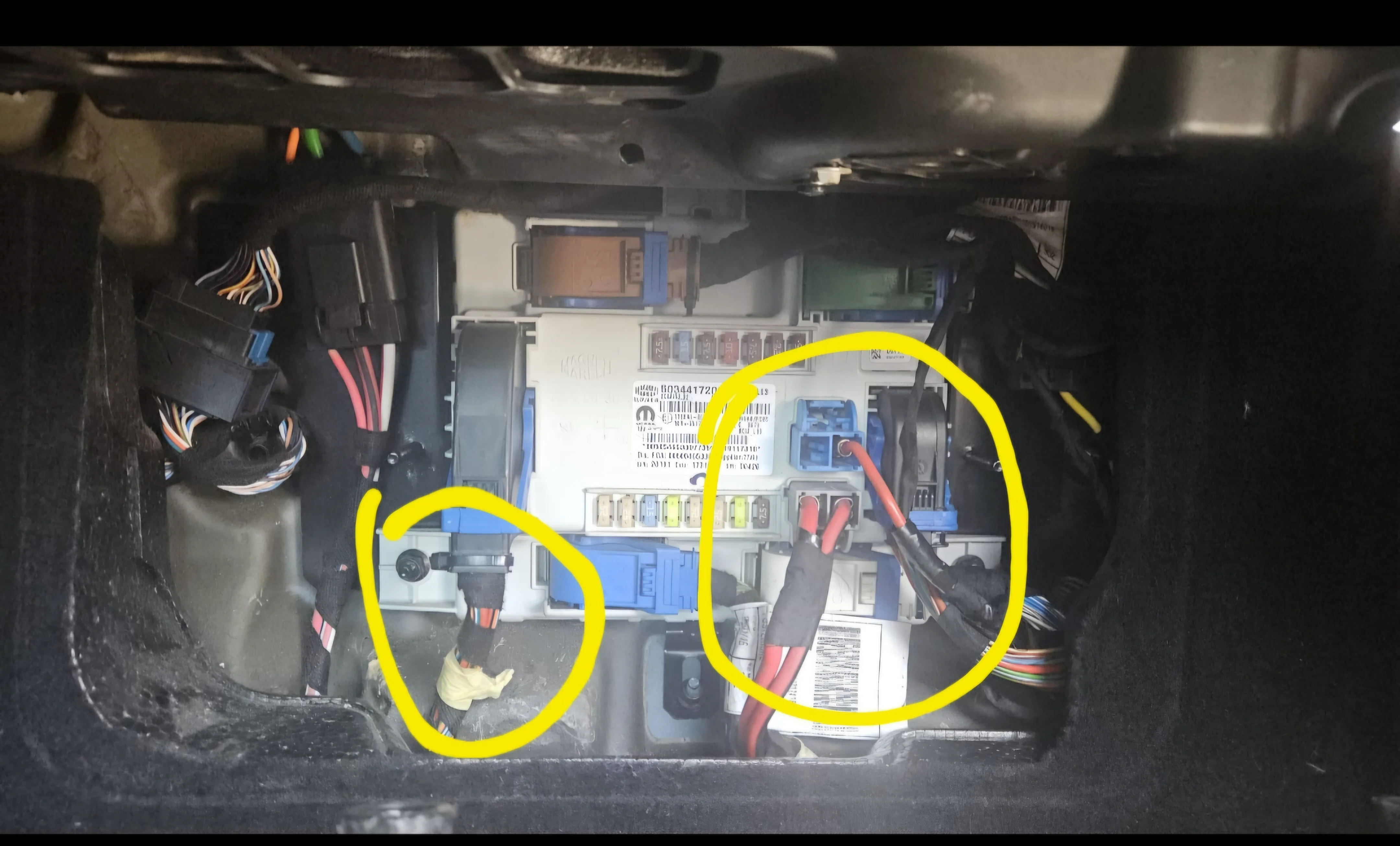

Togli il tappetino del passeggero, c'è una scatola con 2 tappi da sfilare e poi viene via. Controlla quei cavi
    434.4 KB · Visualizzazioni: 15

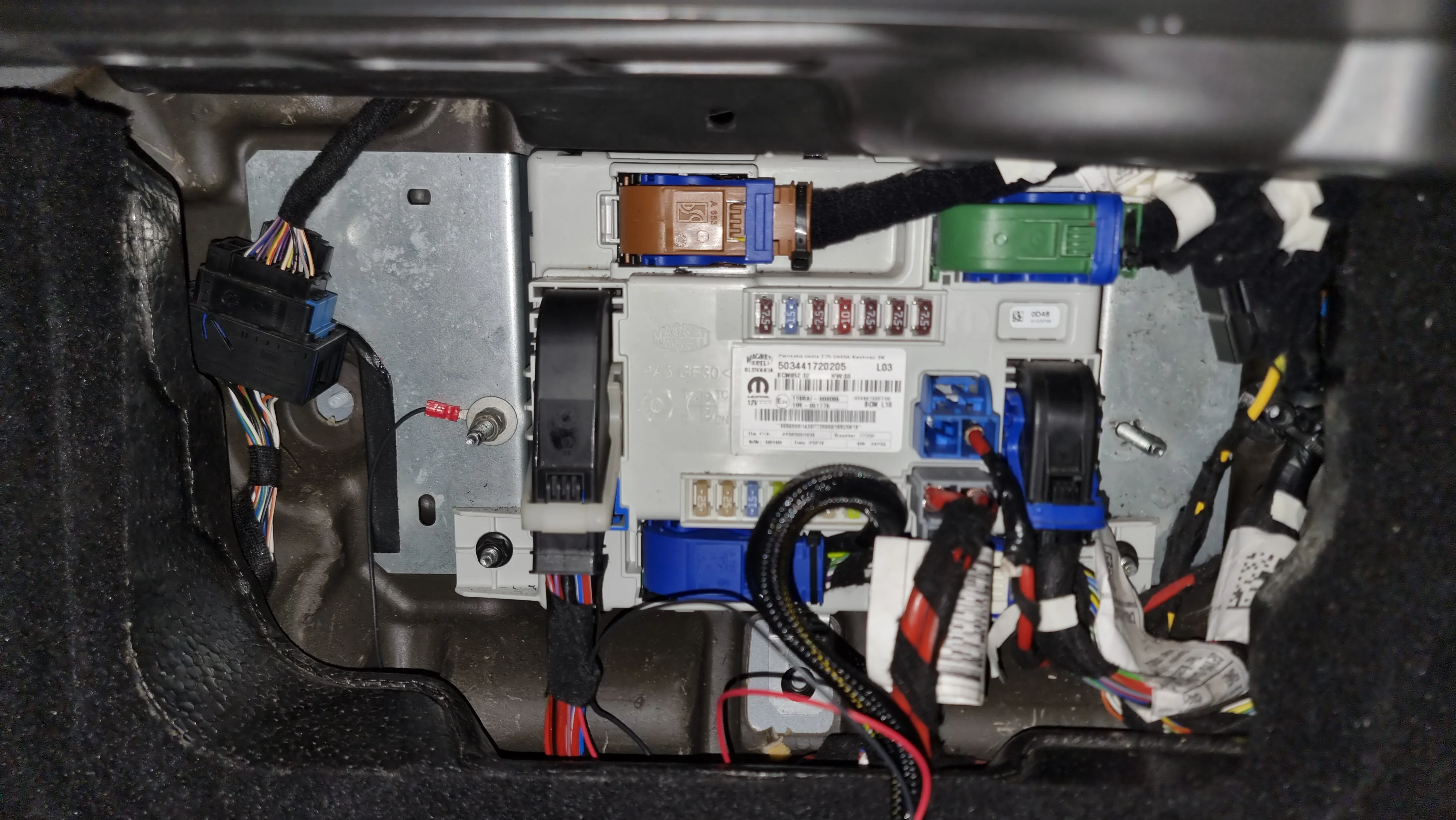

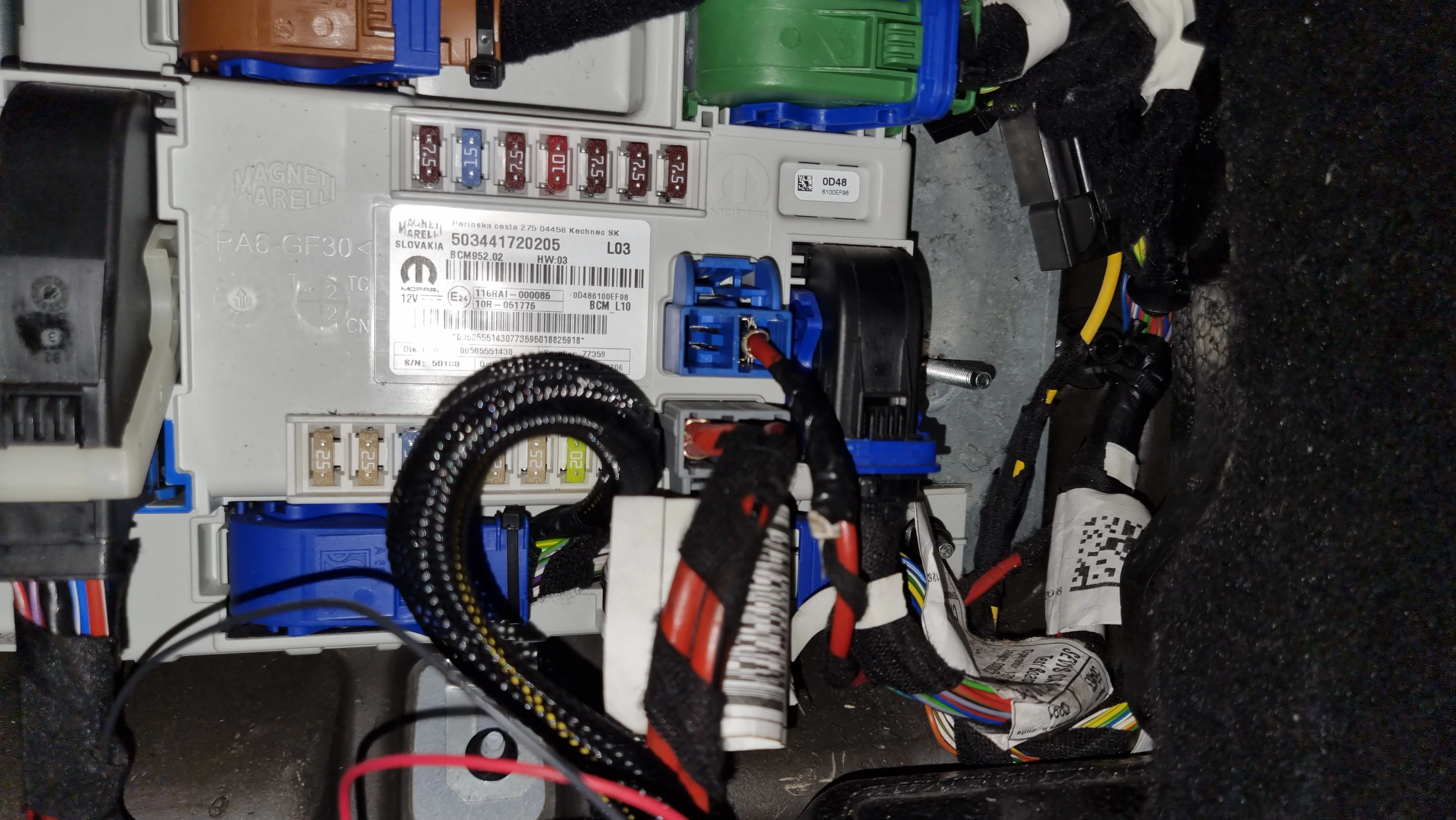

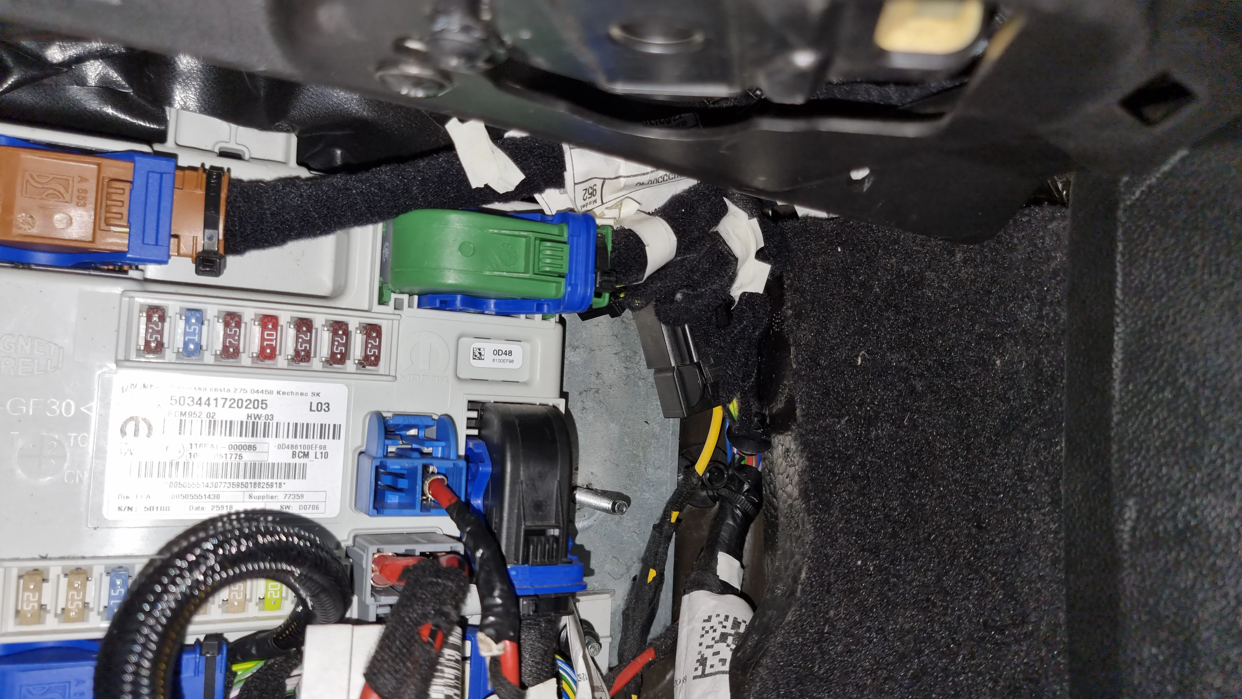

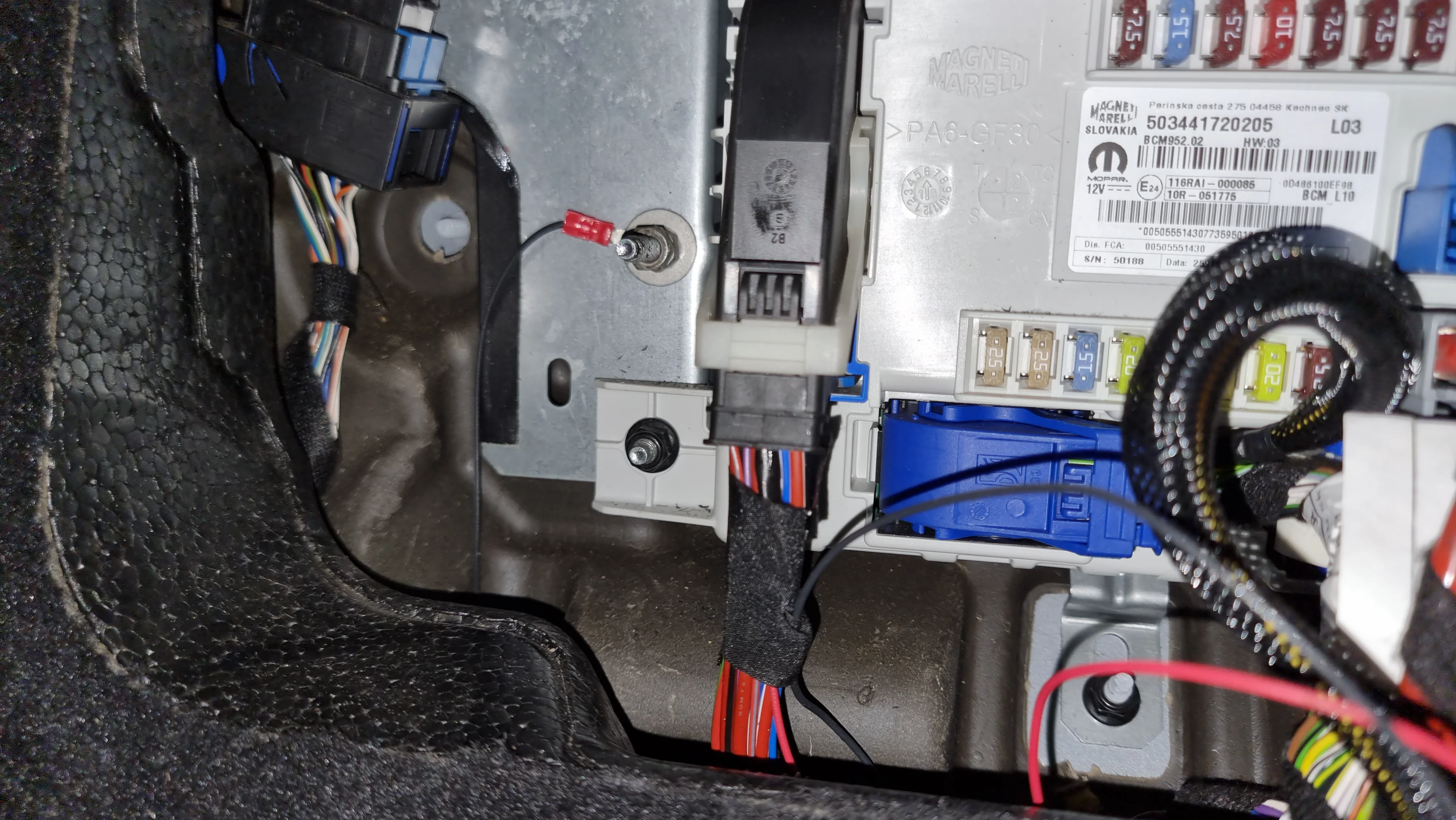

Vulk, ci ho provato... Li ho smossi un pelo ma niente... Rimane l'errore! C'erano devi cavetti staccati sulla destra (quelli vicini al filo giallo al lato della centralina grigia) ma boh... Erano racchiusi come se messi lì a disposizione per qualcosa... E poi la presa Multiecuscan immezzo al piffero... Però niente... Tu hai proprio staccato e ricollegato?
    977.2 KB · Visualizzazioni: 10
    690.3 KB · Visualizzazioni: 10
    818.1 KB · Visualizzazioni: 15
    609.2 KB · Visualizzazioni: 13
