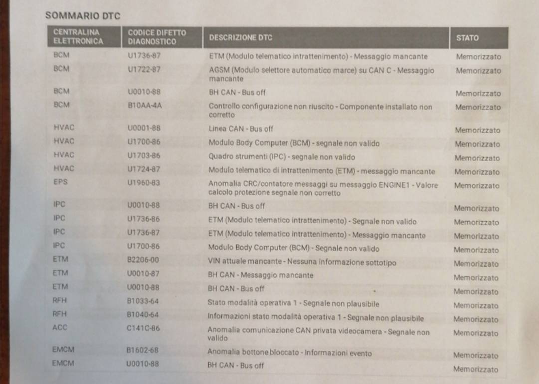

Buongiorno a tutti
Dopo aver fatto le pastiglie posteriori, dopo due giorni mi si presenta l'errore "parksense non disponibile" unitamente ad altri errori e impianto audio non disponibile. Il tutto si presenta molto spesso. Ho anche sostituito la batteria perché era datata, ma il problema si ripresenta. Qualcuno ha risolto? Mi hanno detto che teoricamente sono dei teleruttori posti sul davanti... È fastidioso perché ogni tanto la radio si accede e si spegne a intermittenza..

Ho fatto fare un check a un officina specializzata alfa e questi sono gli errori memorizzati dalla batteria.. Il problema comunque si presenta ogni tanto.. Prima ho fatto 20 minuti di guida e non si è presentato, ieri dopo mezz'ora di guida si..

'nchia... A vederlo così pare proprio che hai qualche discreta rottura di OO lungo la linea CAN, i messaggi sono tutti correlati.
Magari è solo una questione di un po' d'ossido sugli spinotti che entrano nel body eh...
Potresti iniziare a farci qualcosa del tipo: procurati del pulitore secco per contatti (tipo: https://www.amazon.it/dp/B07YFVWQFK/?tag=alfauto-21 ), stacca la batteria, accedi al body computer (sta in uno sportello sotto al tappetino del passeggero, zona parafiamma), scacca e pulisci uno spinotto del body alla volta con lo spray e controlla che non ci sia ossidazione (a volte c'erano delle infiltrazioni d'acqua che causavano guai in questo senso), riattacca tutto, riattacca la batteria.
NOn far caso agli errori ABS appena riaccendi dopo il riattacco batteria, devi solo girare le ruote tutte a dx e tutte a sx e poi spegnere l'auto per far ritarare i fine corsa dello sterzo.

Ho provato a guardare ma mi sembra tutto troppo perfetto e pulito per esserci ossido... Sarà per forza qualche contatto o cavo che fa falso contatto.. Vattela a pesca però.. Dovrò portarla all'alfa
Guarda, a volte basta una pulita e va a posto. Capace che in Alfa (essendo un problema rognoso) finiscano per dirti robe tipo "devi cambiare il body computer"...
