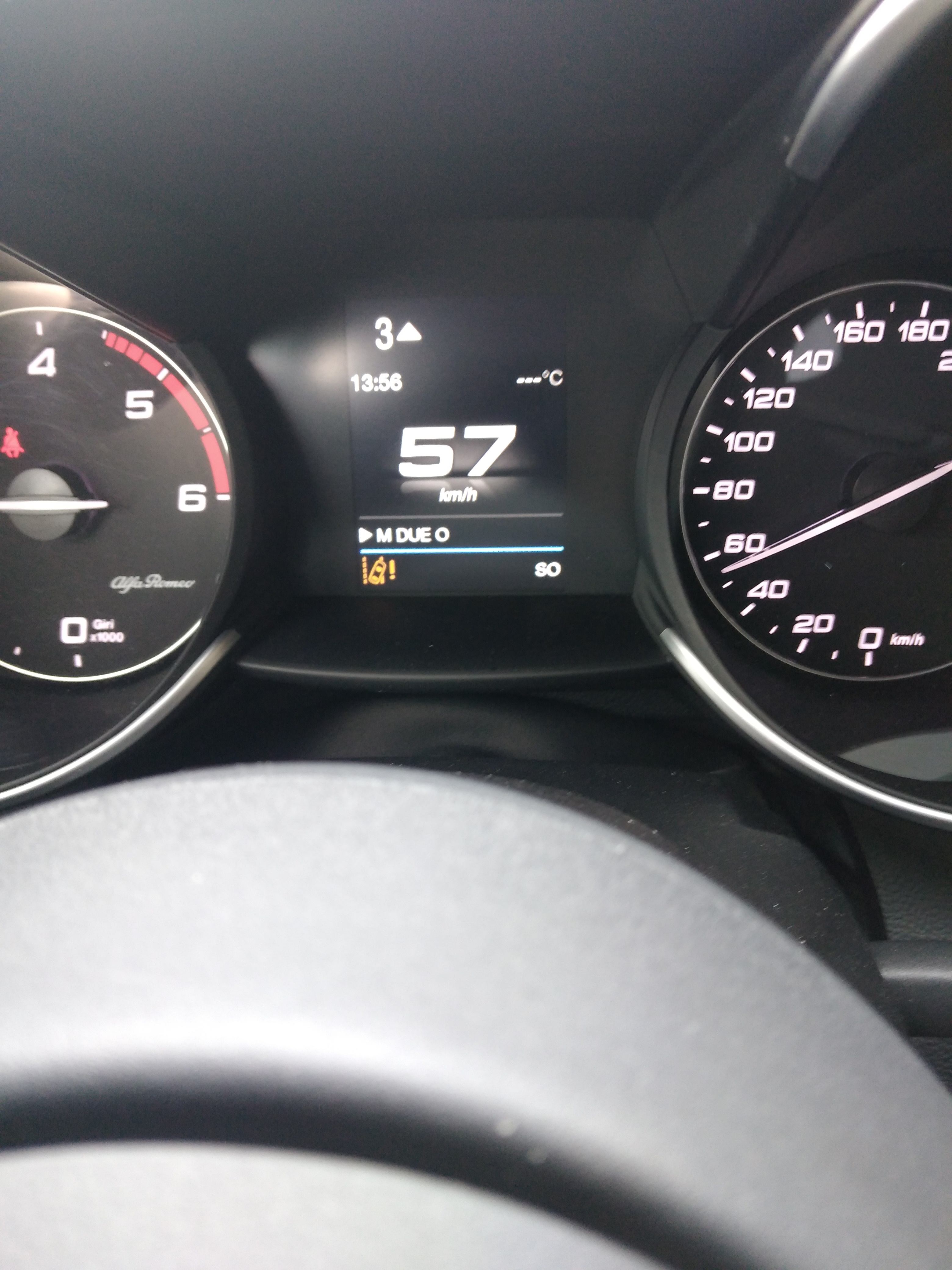

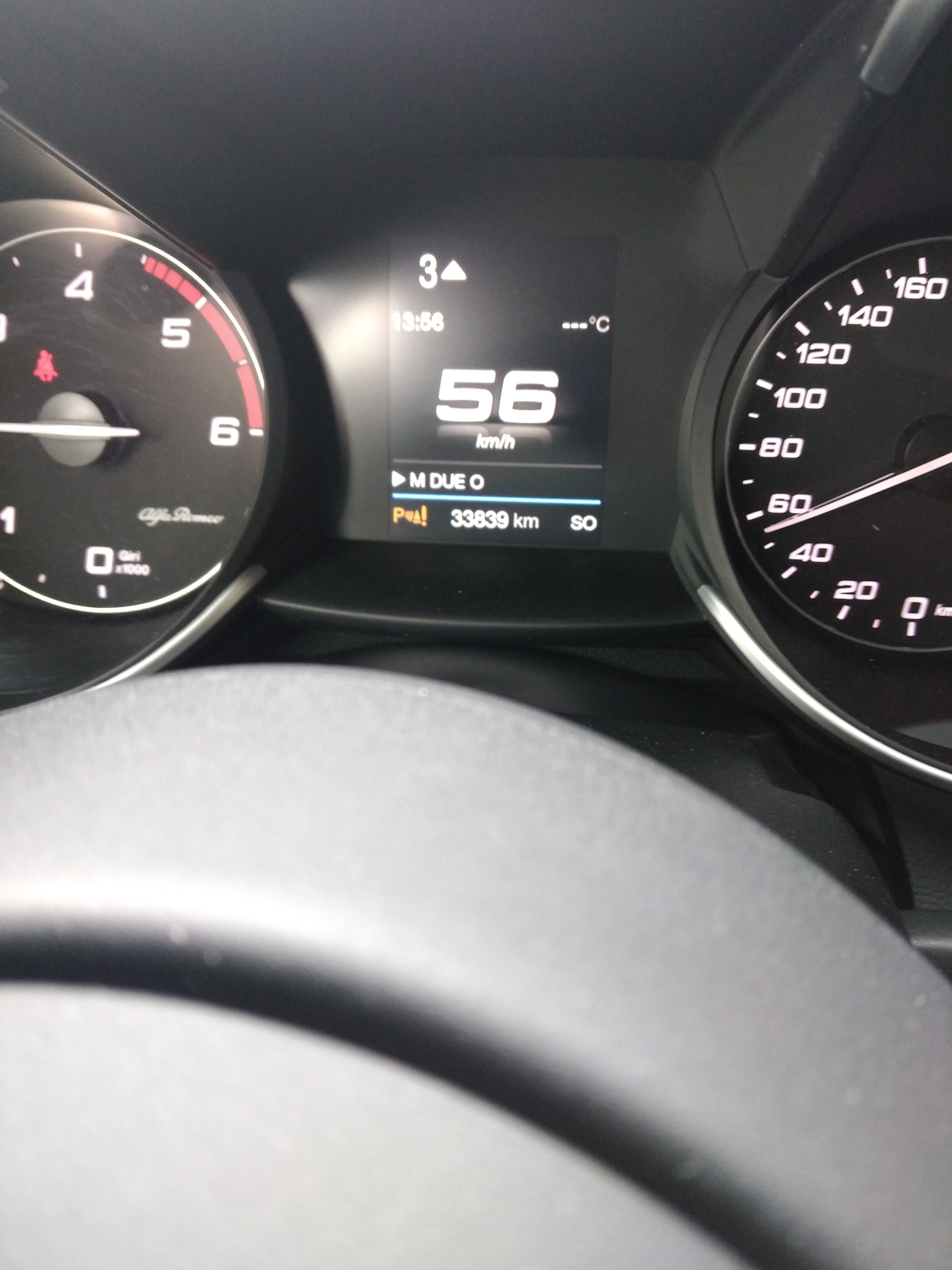

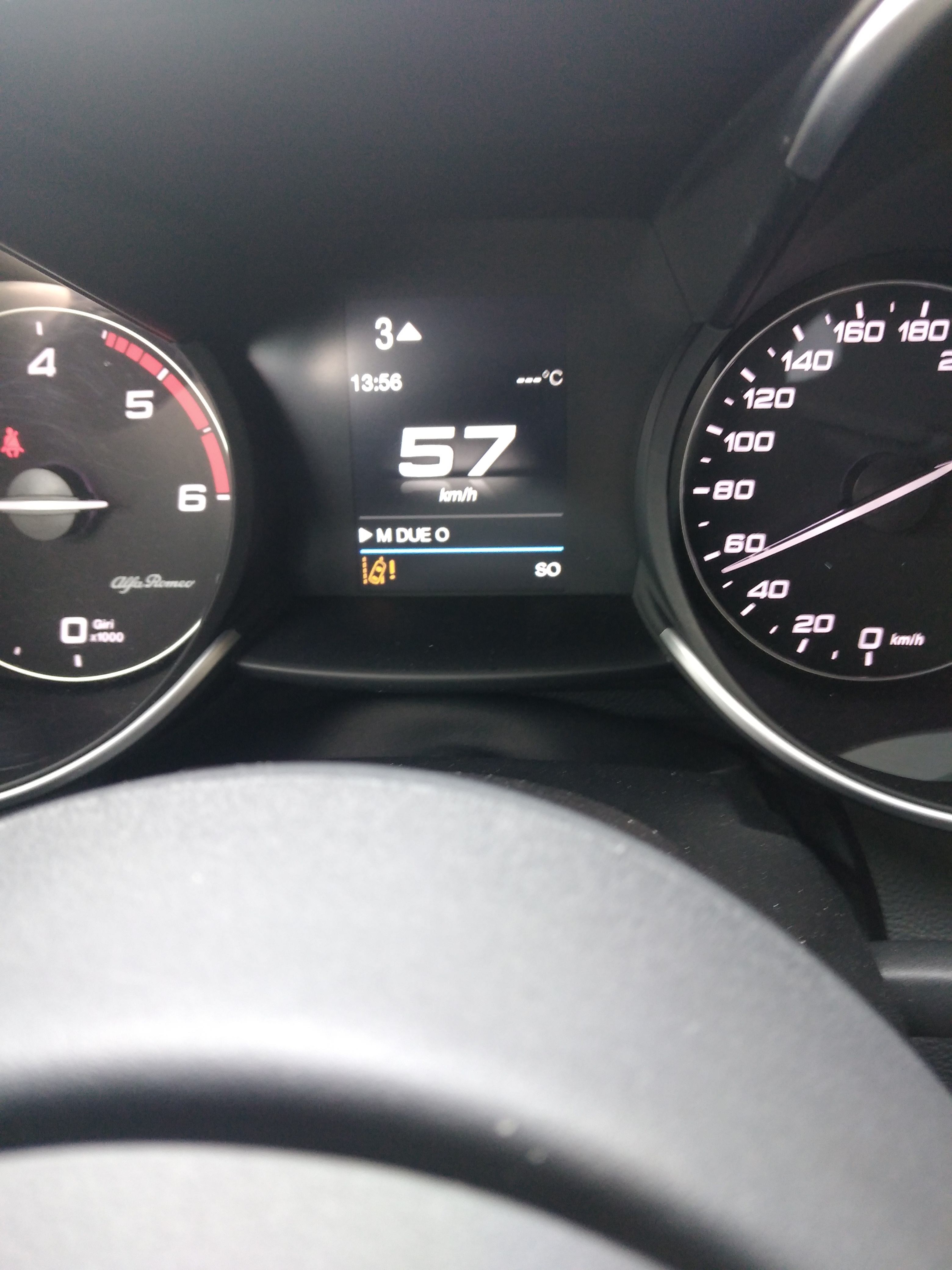

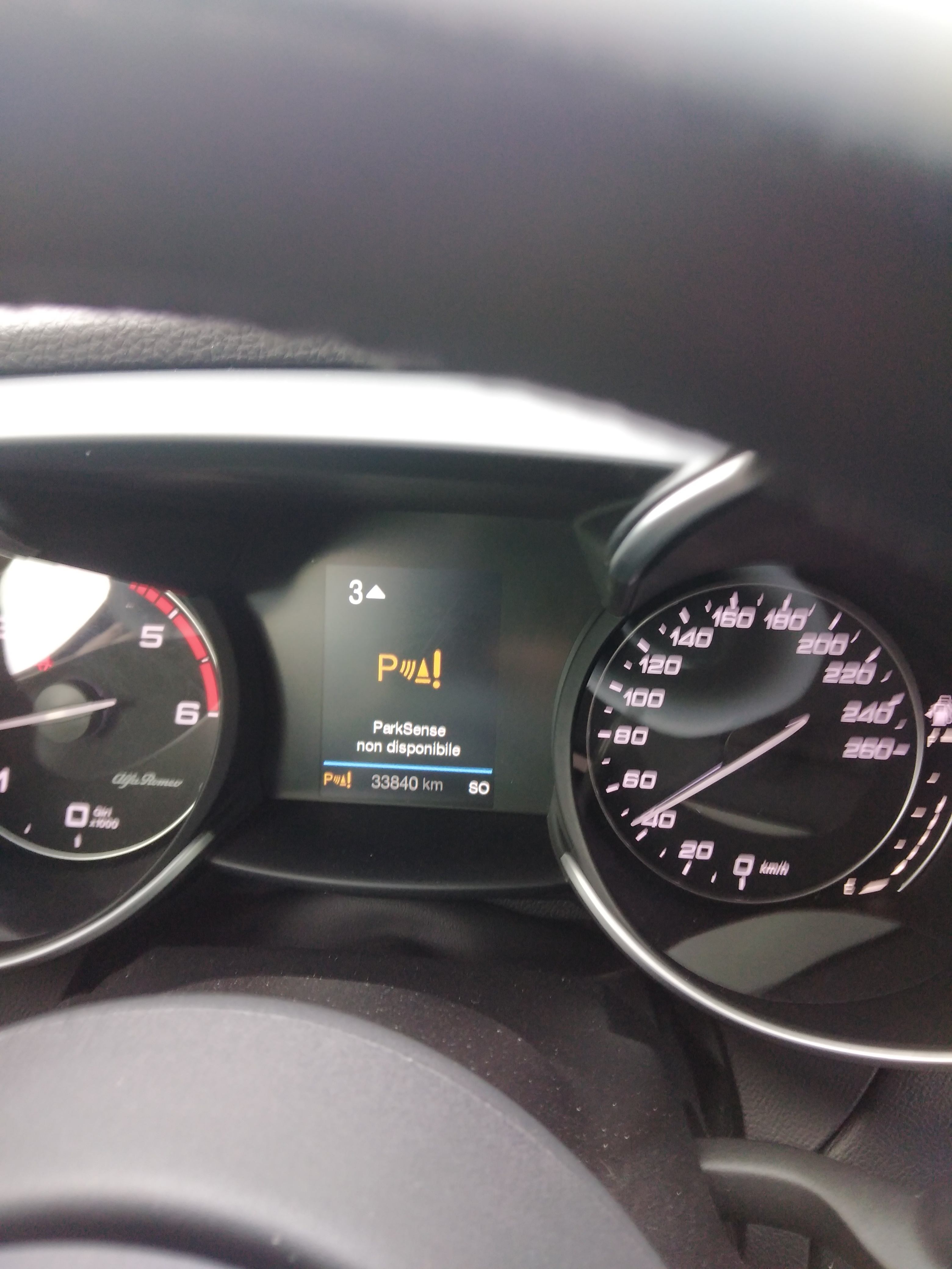

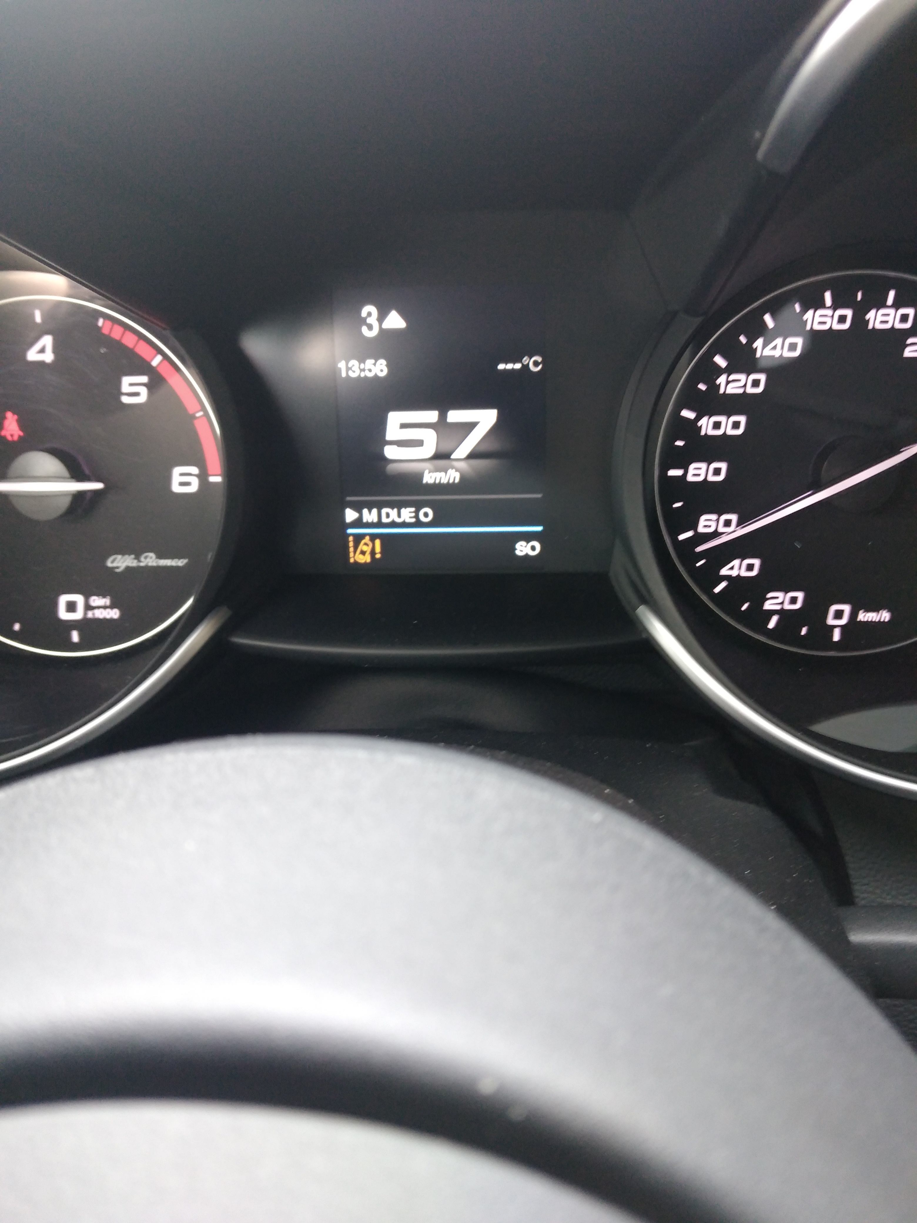

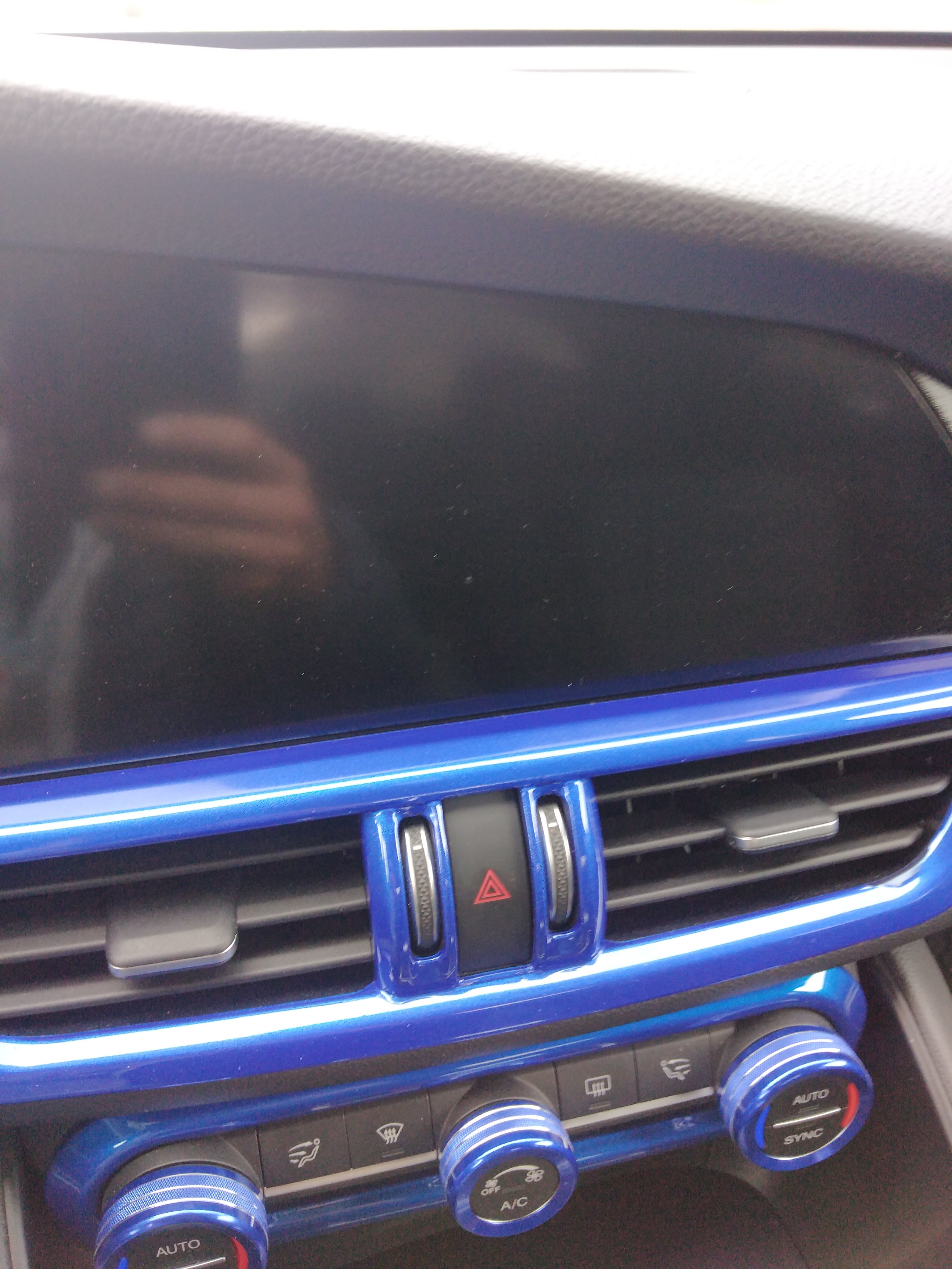

Buona sera questo sono gli errori parksense non disponibile e impianto audio non disponibile quando ci sono questi errori lo stereo si spegne poi si riaccende non segnala la temperatura esterna nel cruscotto non indica quando accendi la freccia insomma è da uscire pazzi ho letto dei commenti provo ad togliere la pennetta USB per vedere mi anno sostituito dei relè nel paraurti anteriore dx ma niente il 2 giorni punto e a capo non so che fare IMG_20201219_135606.jpg

Buona sera questo sono gli errori parksense non disponibile e impianto audio non disponibile quando ci sono questi errori lo stereo si spegne poi si riaccende non segnala la temperatura esterna nel cruscotto non indica quando accendi la freccia insomma è da uscire pazzi ho letto dei commenti provo ad togliere la pennetta USB per vedere mi anno sostituito dei relè nel paraurti anteriore dx ma niente il 2 giorni punto e a capo non so che fareVisualizza allegato 215553Visualizza allegato 215553
La batteria in che condizioni é?
In teoria è buona ogni tanto gli faccio una caricata con il carica batteria e mantenitore batteria ho solo tolto la pennetta USB Toshiba da 32gb è oggi non ha dato nessun errore

Buongiorno ho letto di staccare la pennetta USB da 32gb e si usarne una più piccola io lo staccata e ieri non mi ha dato nessun problema niente errore parksense non disponibile e impianto audio non disponibile
Possibile che una semplice penna USB da 32 GB mandi in tilt tutto?
è la chiavetta che fa massa? anche io ho una 32GB, mai avuto problemi

Comunque concessionario ufficiale. Un errore del genere di solito significa che è saltato qualcosa, non è colpa di chiavette
