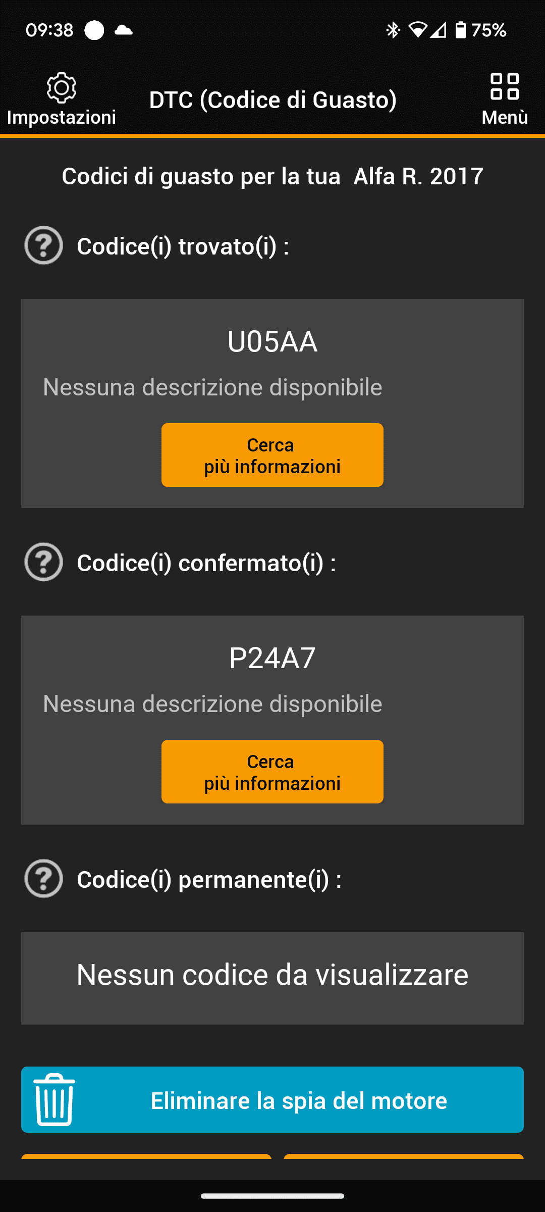

Stamattina mentre ero sulla statale..... Non funzionava il DNA e l'auto dapprima non andava.... Poi andava un po' di più ....ma non normalmente, spero non sia una cosa grave è che vada via da sola.... Quindi è una spia generica ok... Quindi le cause possono essere diverse ....

Mmh, sono collegati tra di loro. Sembra un problema di relè.
Se non sono i relè è un problema sul circuito EGR-Pompa acqua ma nella stra grande maggioranza dei casi il problema è nel relè. Sarebbe uno dedicato ma quando è così conviene cambiarli tutti.

A si? Dici che sono i relè e non può essere la batteria?
#9
La batteria quanti anni ha?
Stato di carica?
Start&stop funziona?
In ogni caso, no, non è la batteria, almeno per me.
