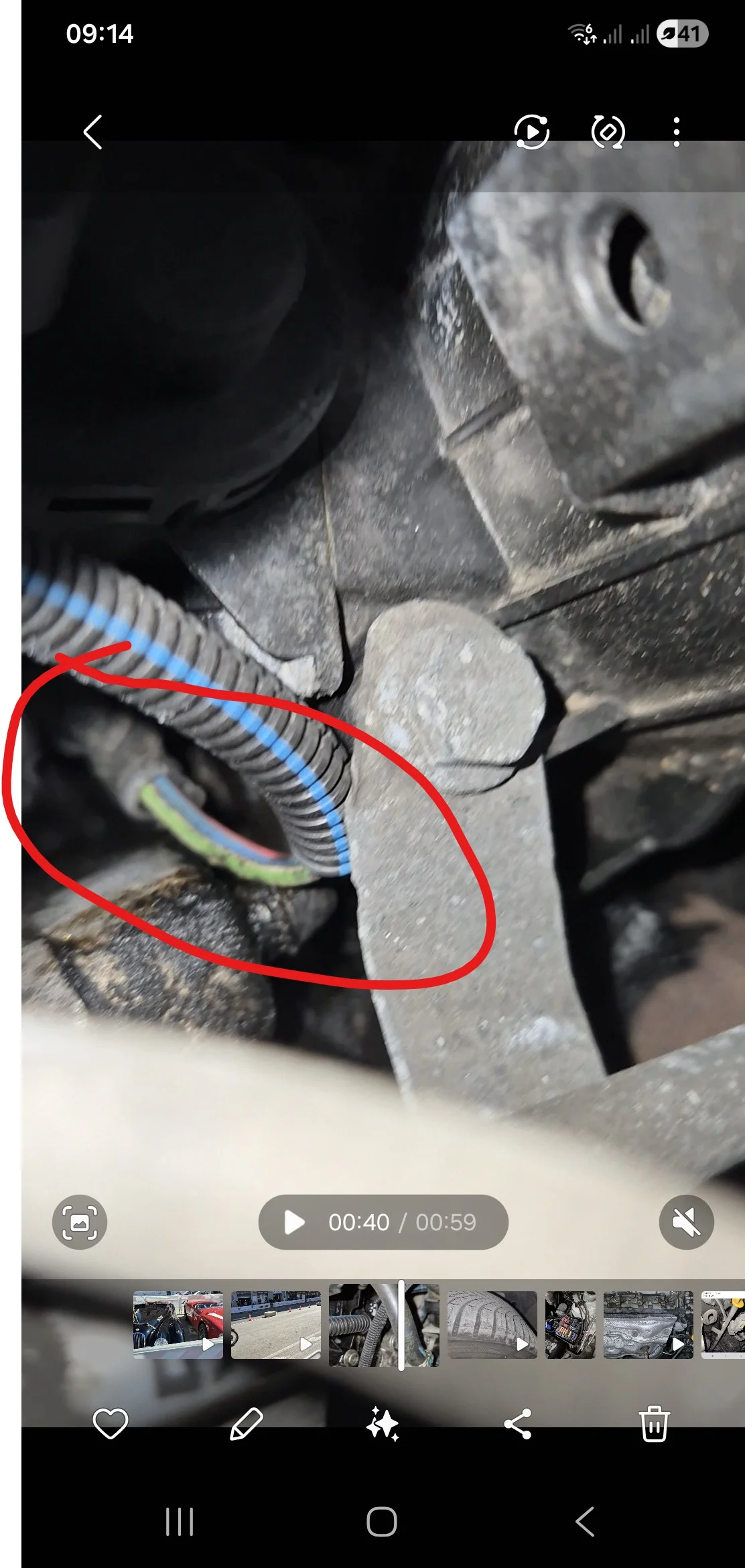

ciao effettivamente ho scoperto che un fusibile è saltato (posizione F11) però ho notato allo stesso tempo che dei fii nel motore sono un po scoperti, vedi foto. Intanto col fusibile ho risolto, si sono spente tutte le spie e riazzerati errori in centralina ma la porterò dall'elettrauto per far controllare il cablaggio. grazie!
