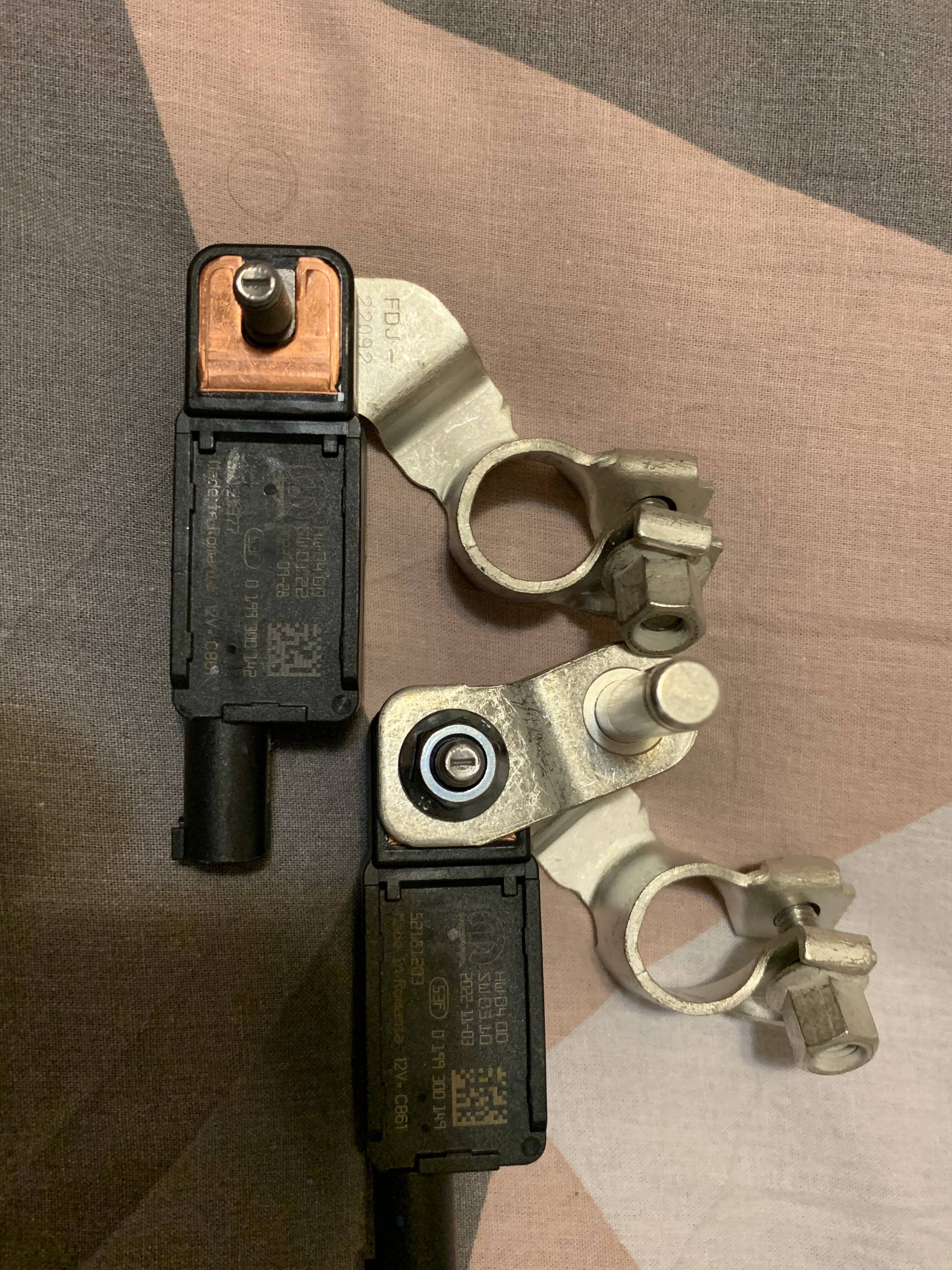

Secondo te può andar bene questo sensore? Il codice è diverso da tuo
Ma ho visto che il connettore è uguale
