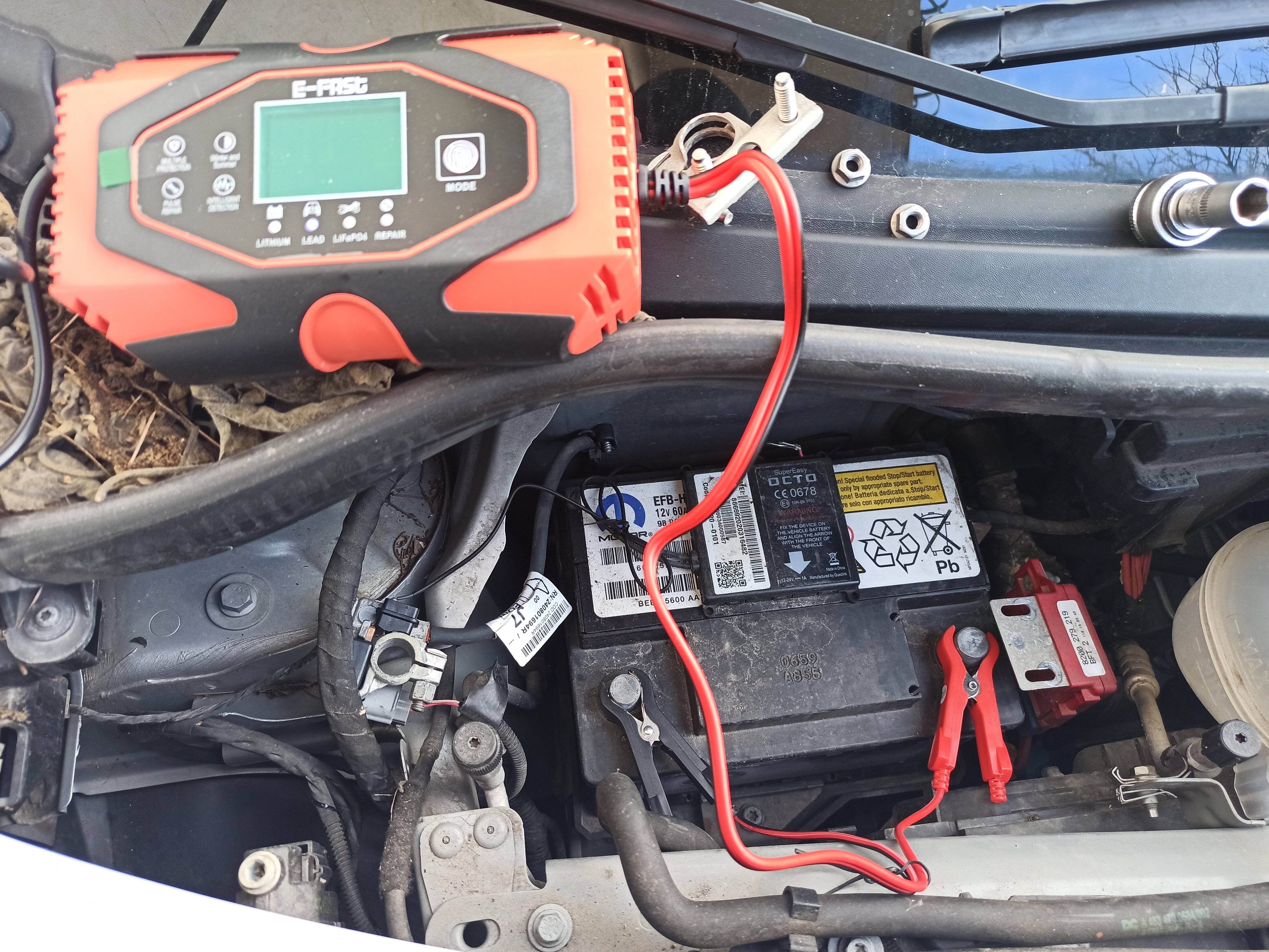

Credo di avere un'altro problema con il caricabatterie dopo quello di Lidl
quello di Amazon E-fast zyx-j40.
Avevo avuto il sospetto già quando ho provato a ricaricare la batteria della Giulia adesso ho fatto una prova con l'auto di mia moglie e questo è il comportamento che ha:
Collego la batteria al caricatore e questo indica il 60% di carica, dopo collego alla 220v il caricatore e inizia prima indicando des (desolfatazione) e io mi allontano, torno dopo 10 minuti e il caricabatterie segna Ful (fine carica).
Ovviamente se ricollego il caricabatterie segnala carica al 100% e 13volt .
Dopo un quarto d'ora sono andato a rivedere lo stato della batteria ( avevo lasciato il caricatore collegato) e segnalava di nuovi 60% e 12,3 v
Altro caricabatterie rotto?

Non mi sembra attendibile

Direi che con i caricabatterie non sei molto fortunato.
