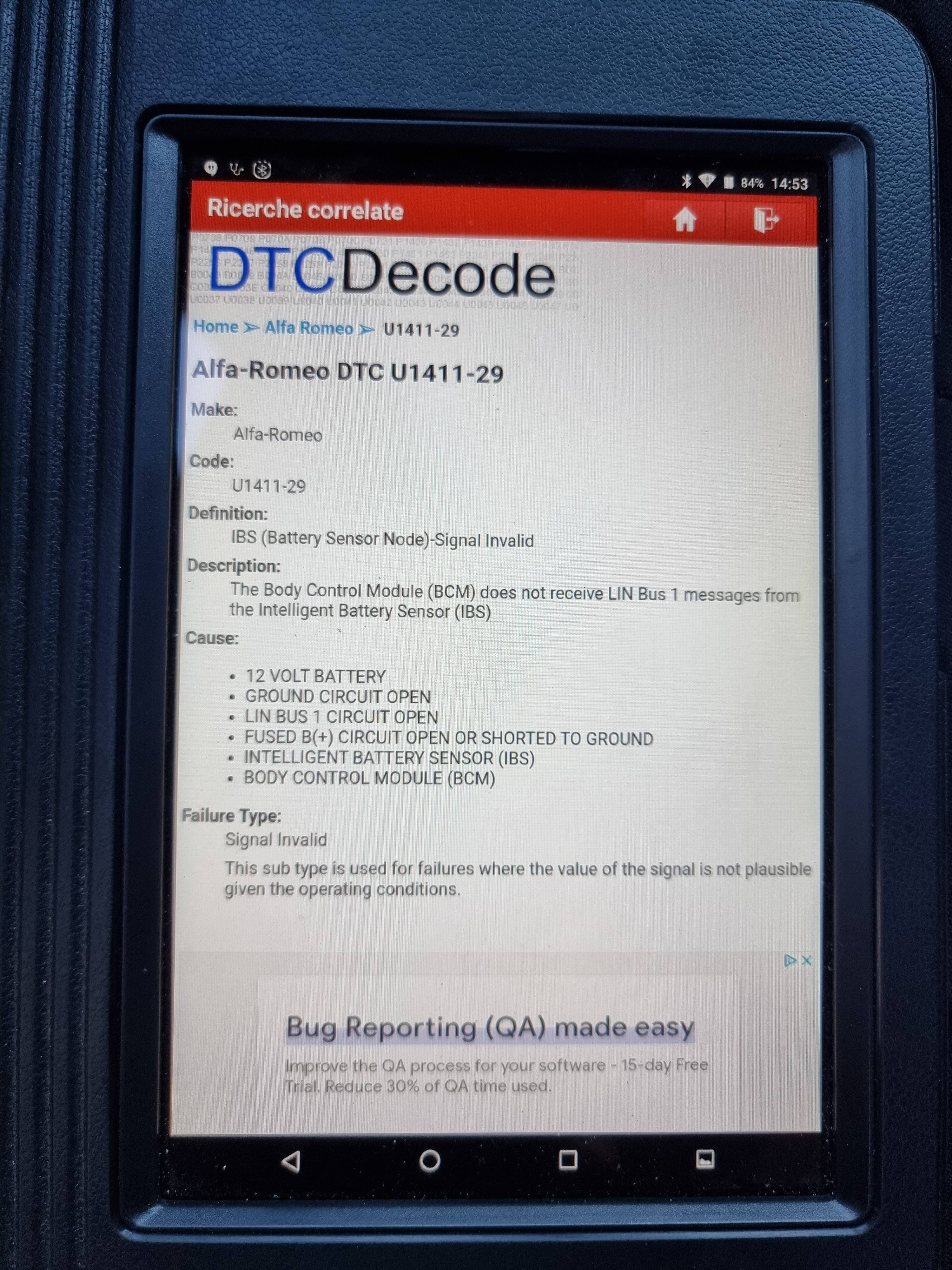

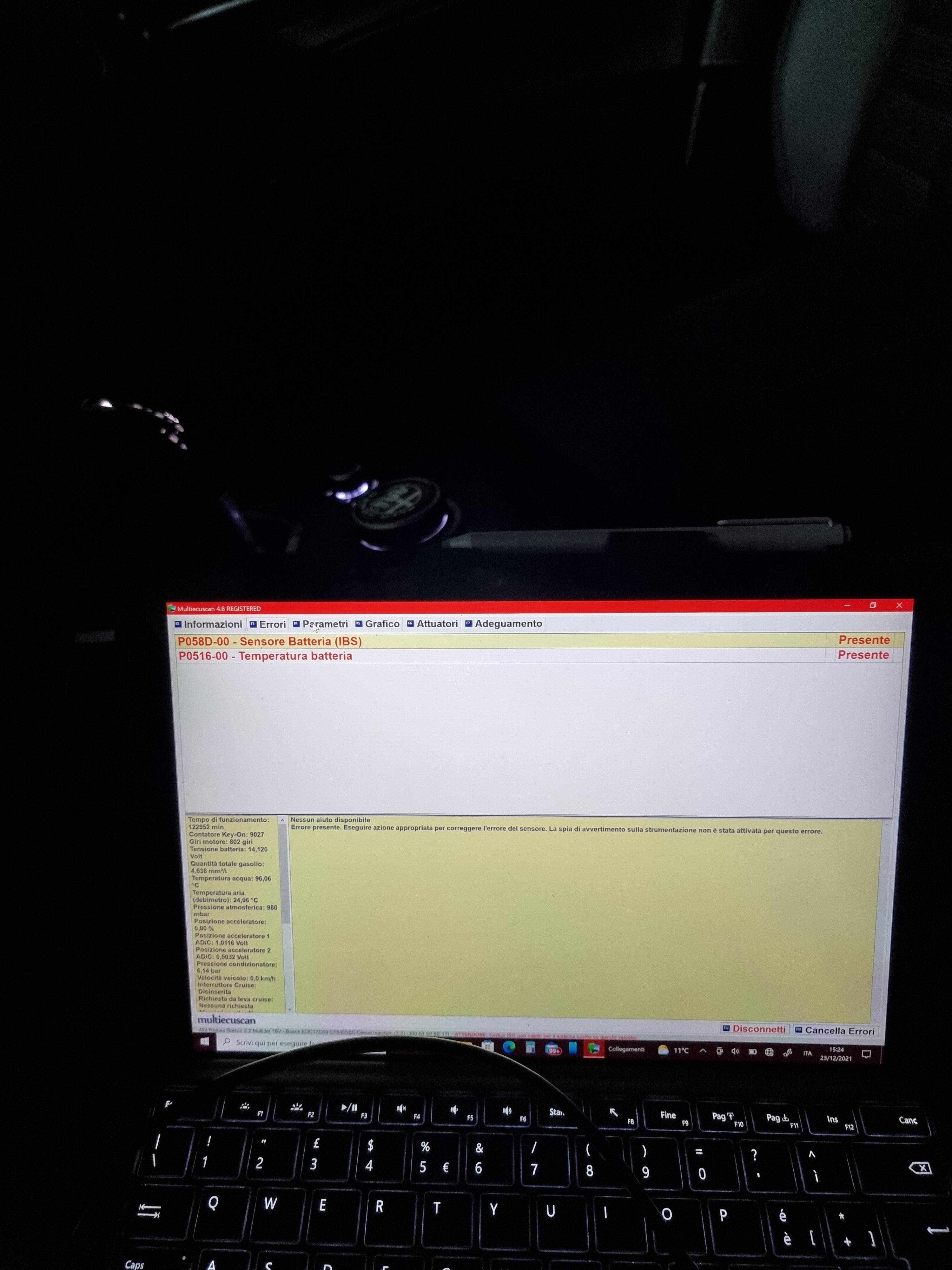

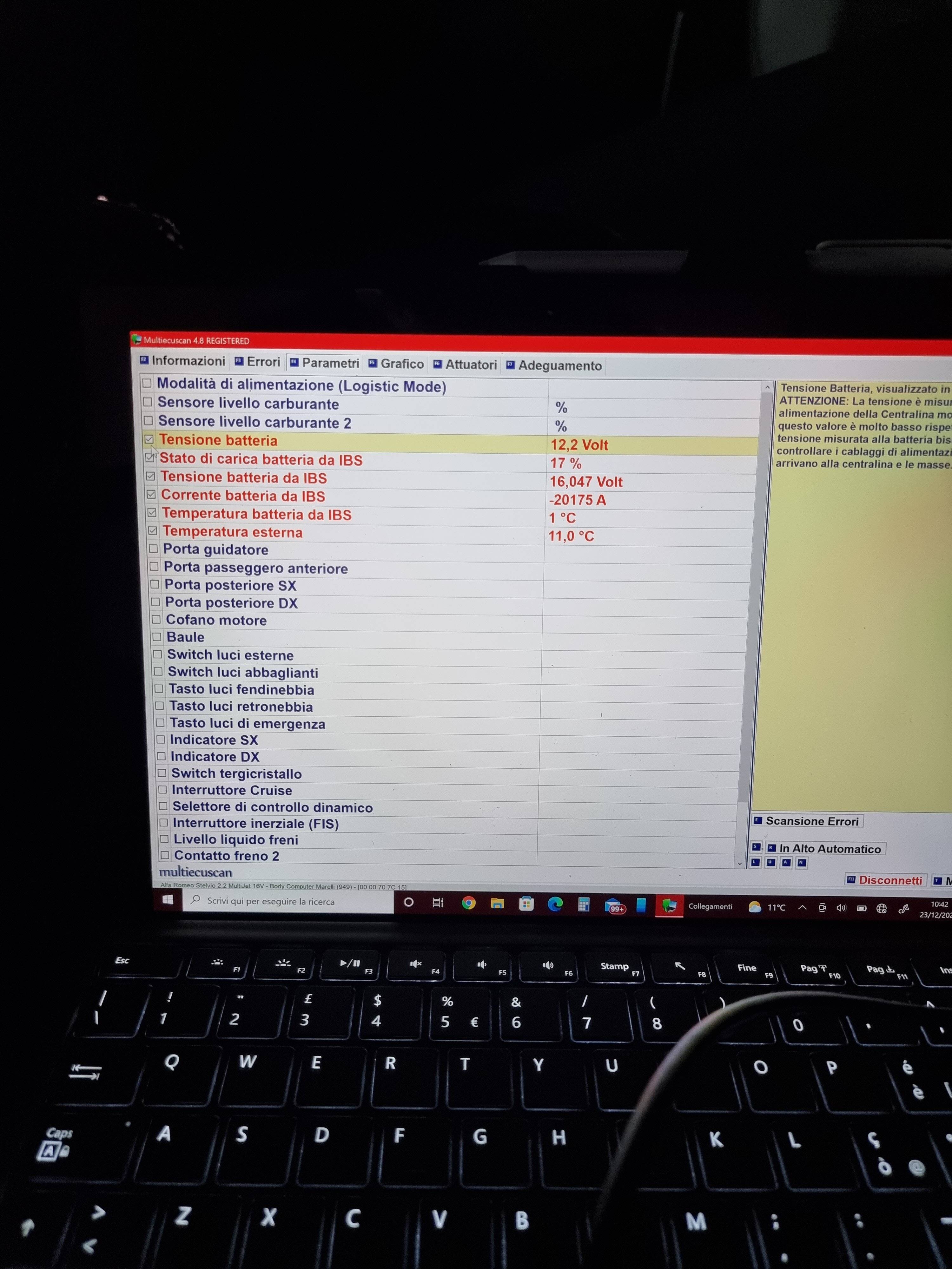

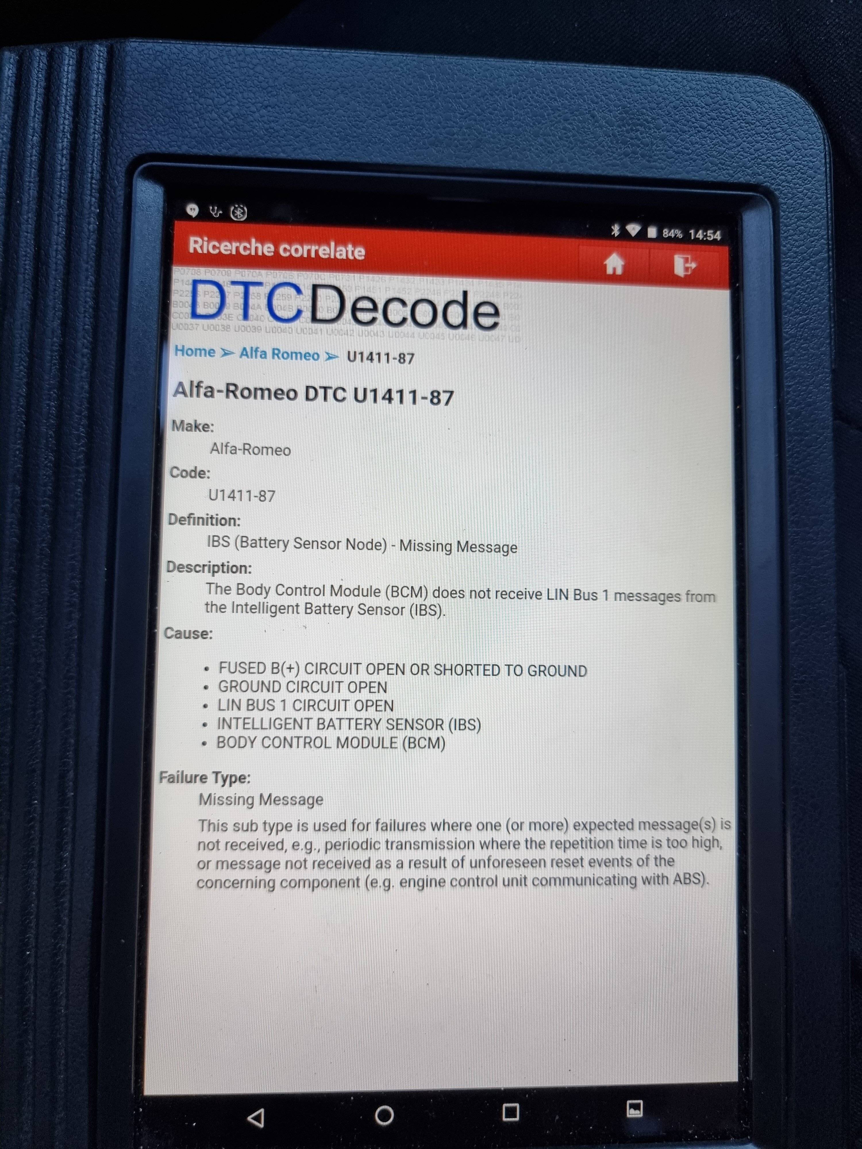

Decido di prendere la Varta F21, la monto e...continuo ad avere errori ed i soliti parametri fissi per ibs in bcm, la batteria non viene caricata a dovere, comunque la corrente al connettore ibs arriva.
La ricarico con caricatore lento per Agm...continuo ad avere i soliti errori e parametri. Capisco che c'è qualcosa che non va con IBS. Lo stacco e leggo da mes che i parametri sono gli stessi (????) lo tengo staccato e mi decido di cambiarlo.

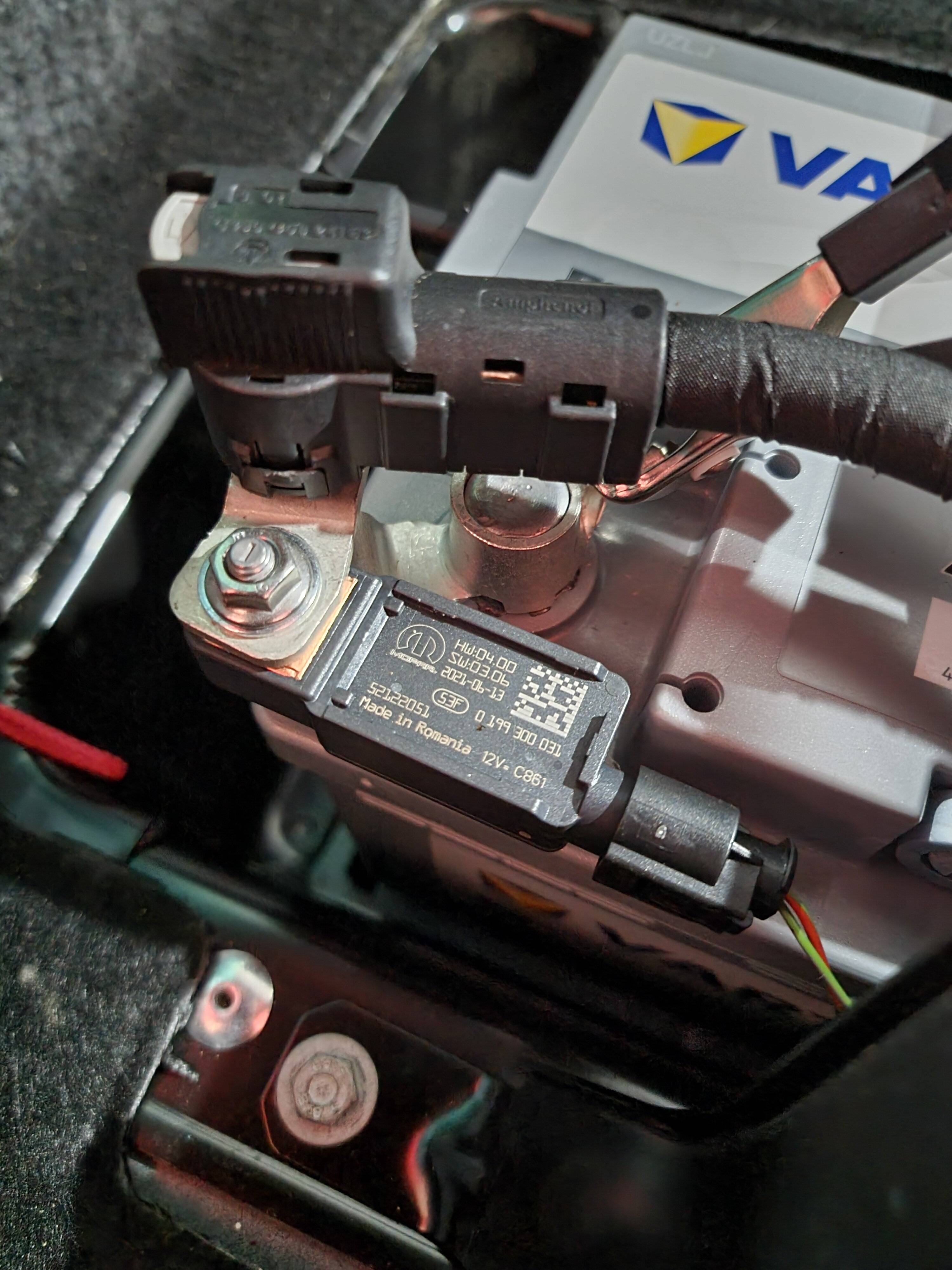

Trovo disponibile in Alfa il sensore NUOVO lo prendo, cambio l'attacco rapido (asticella) del negativo con quello vecchio ( non si aggancia l'interruttore per dimensione differente dell'asticella) e riparto con le prove, il mes mi da dati differenti e che cambiano, il sensore sembra ok.

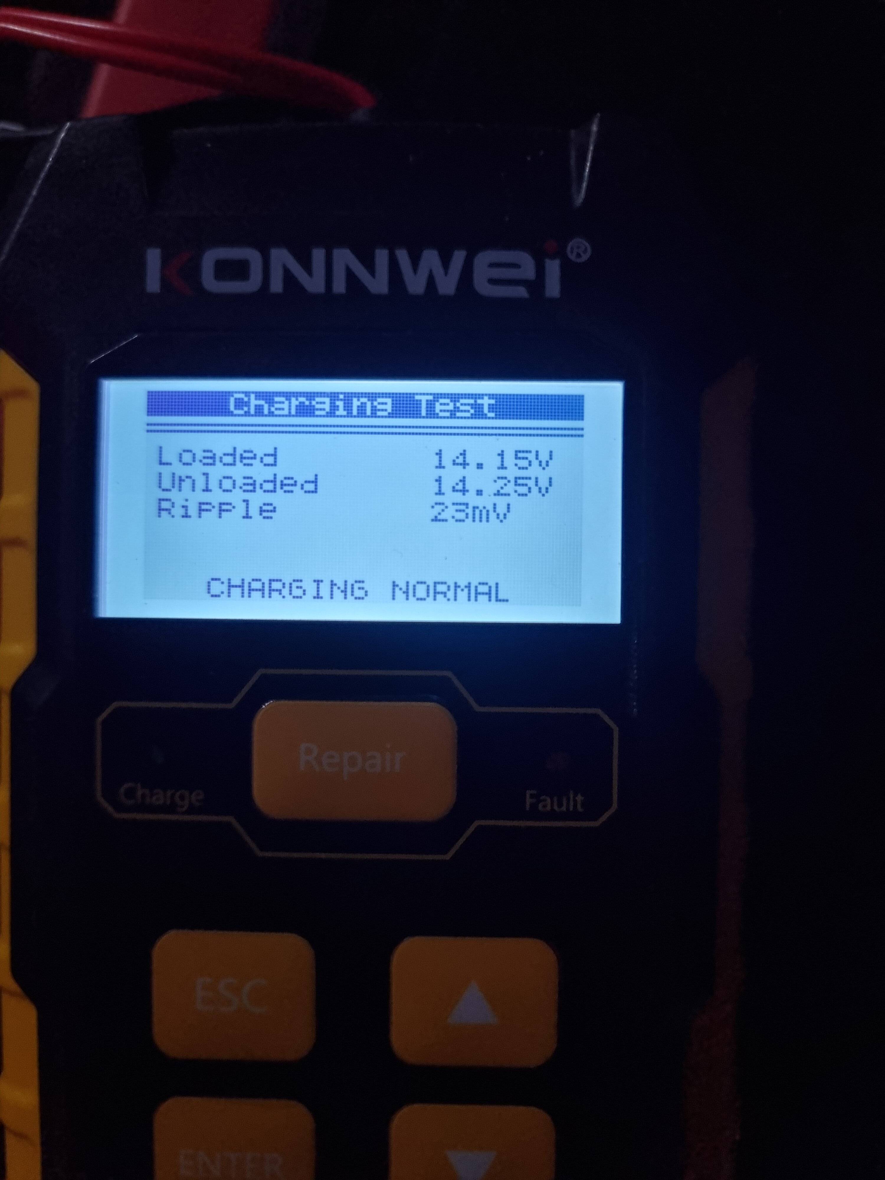

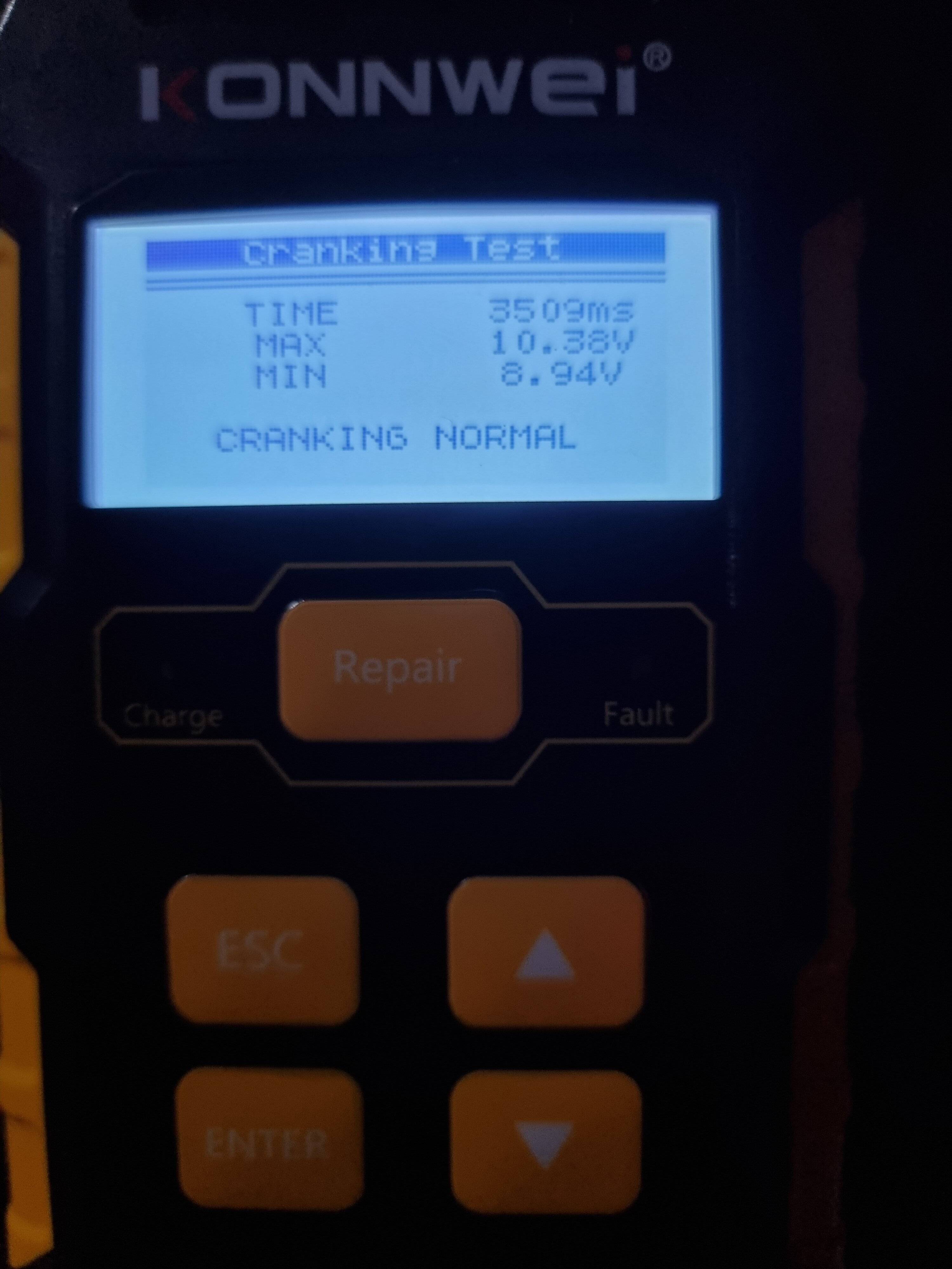

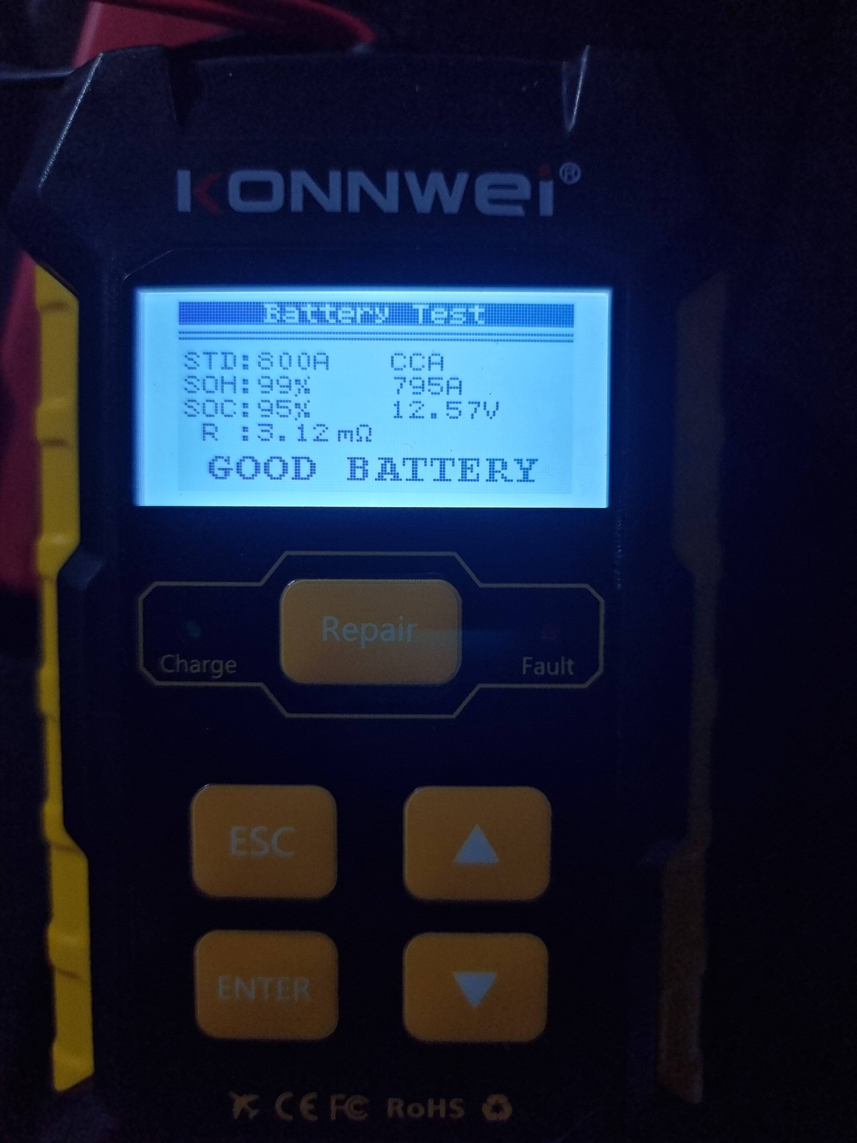

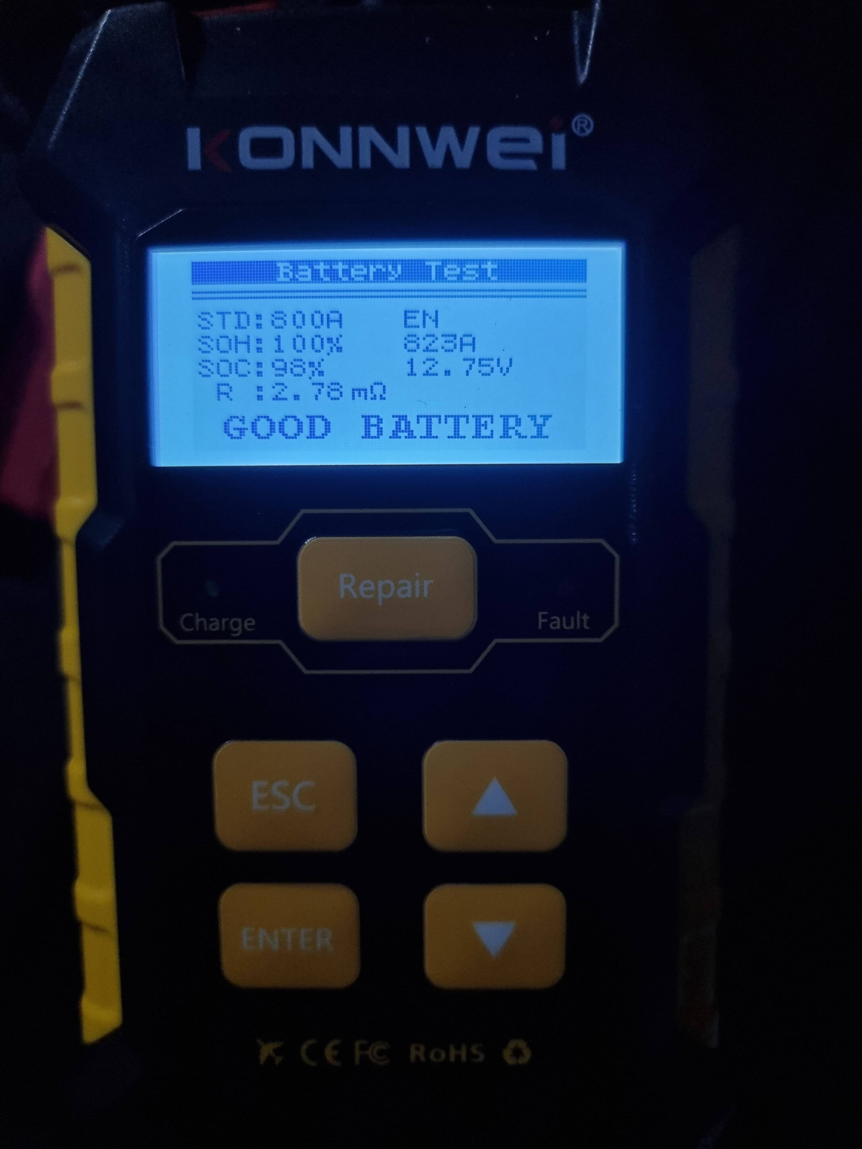

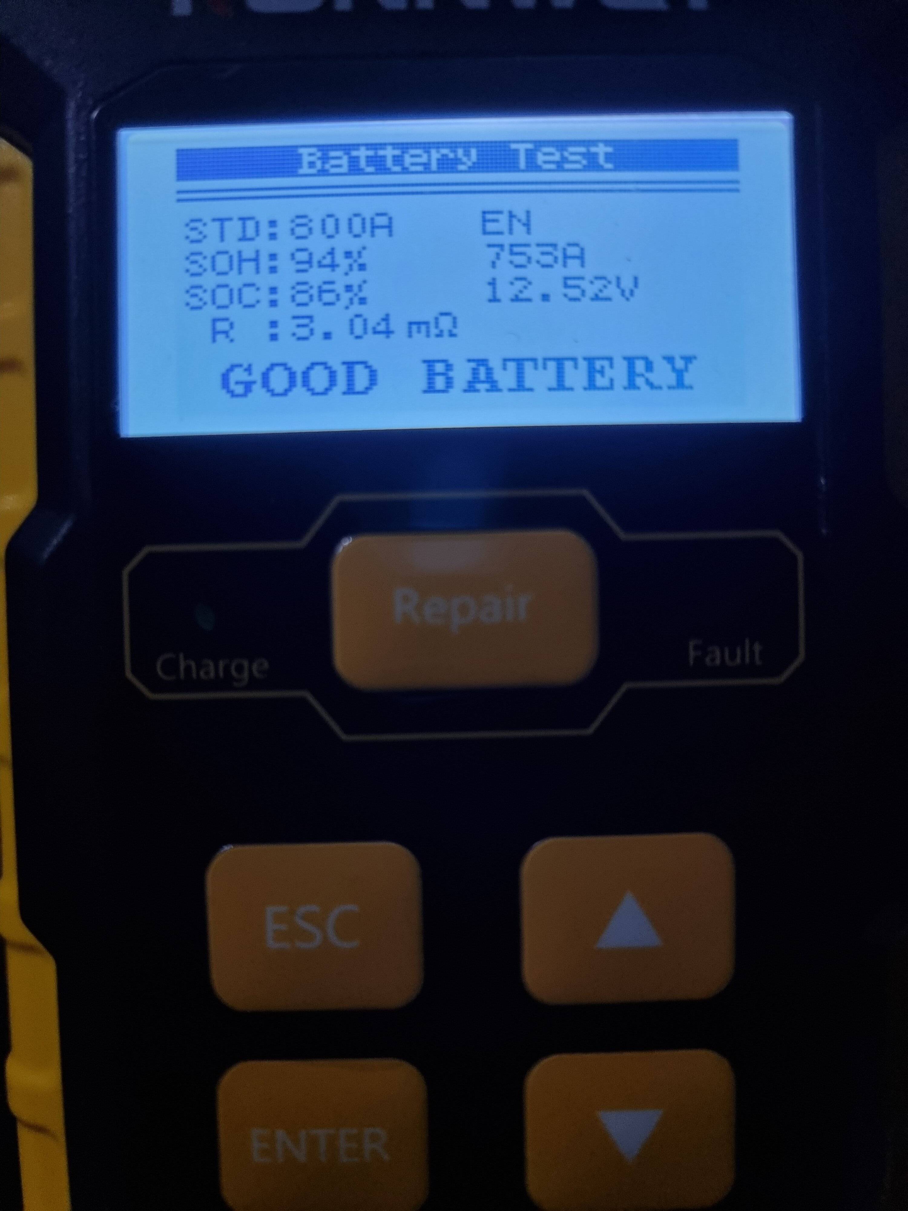

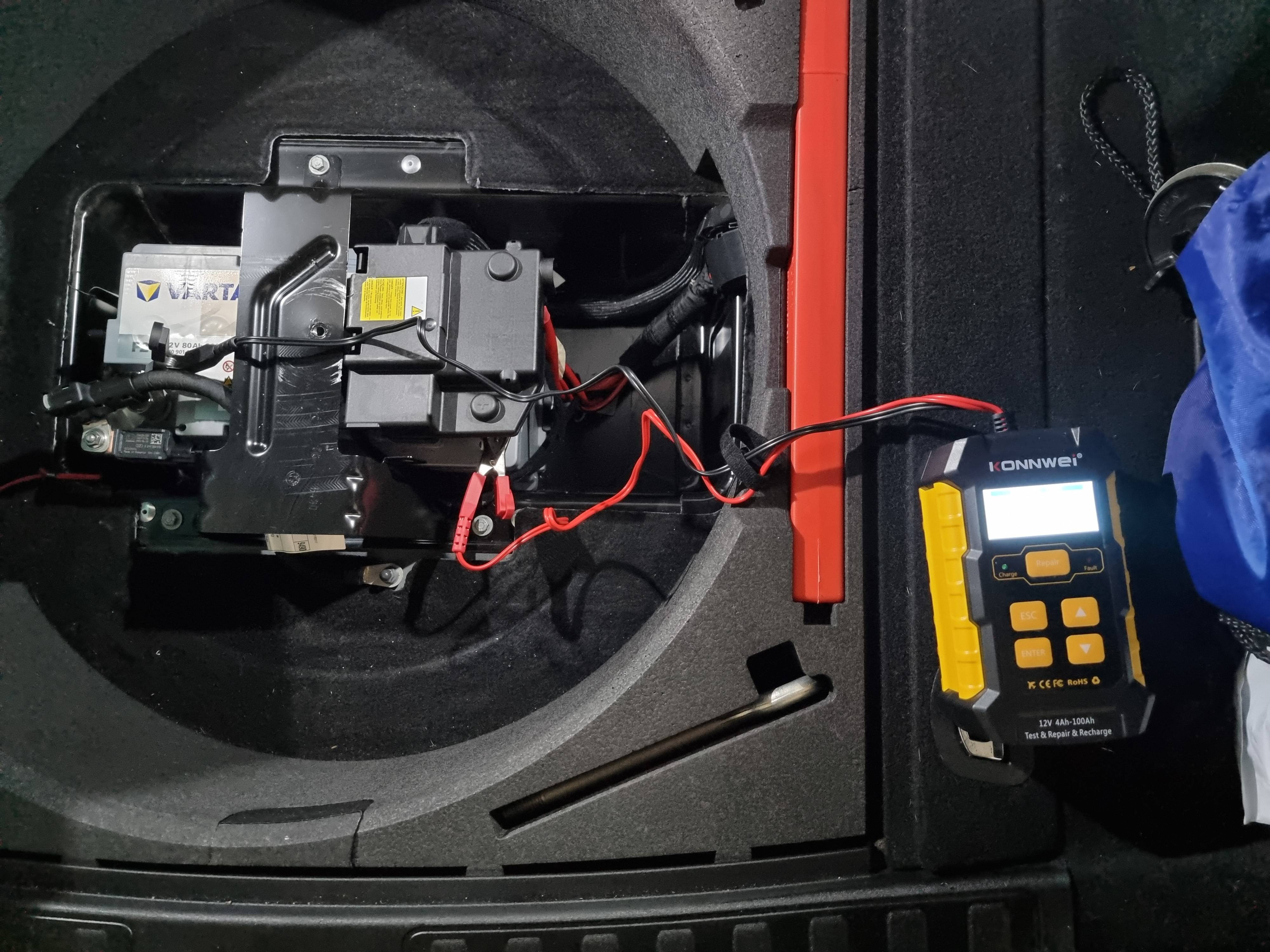

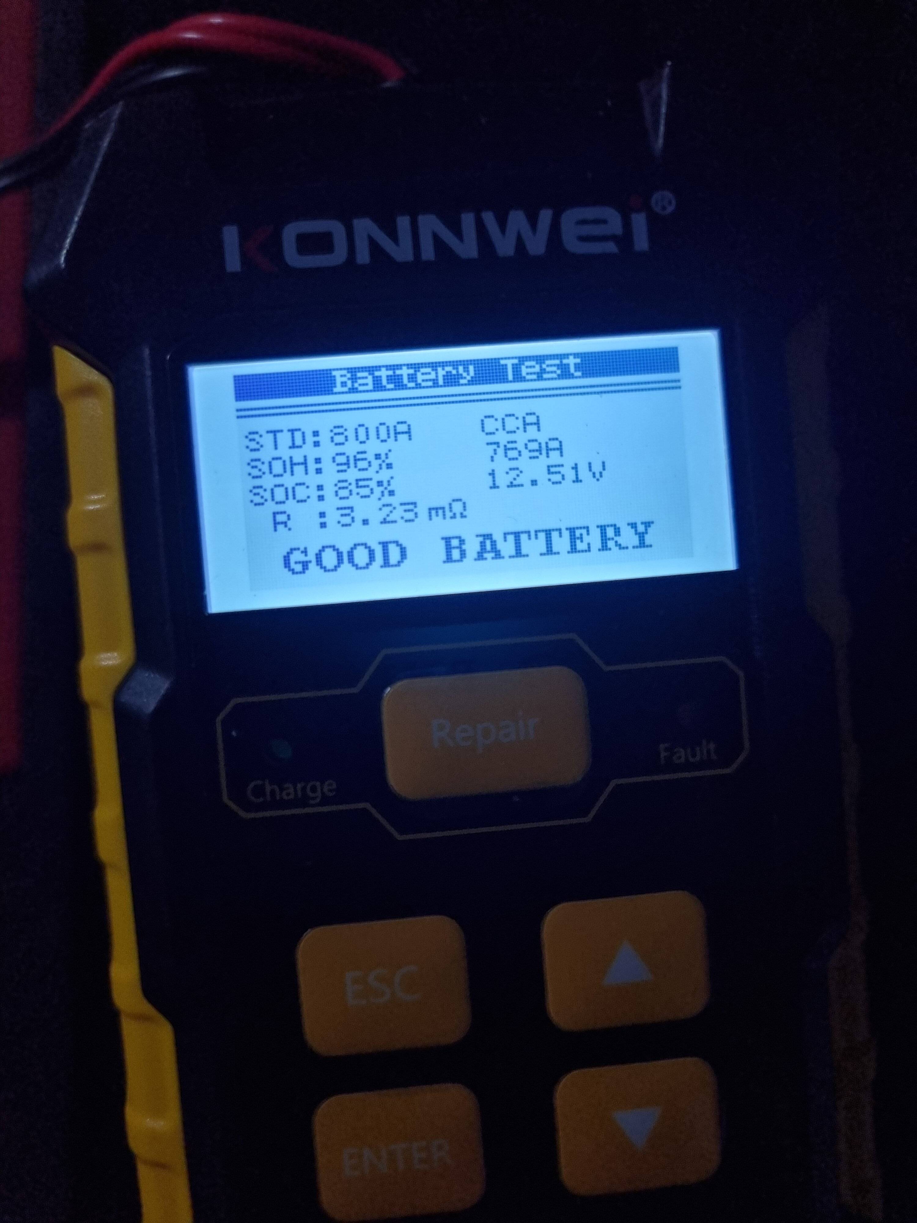

Dopo 2 giorni di utlizzo mi arriva il tester Konnwei 510. Mi fido del tester ( ahah) che supporta le agm di 2 tipi, le batterie al gel ed effettua test En, Sae ecc ecc, soprattutto calcola Soc, Soh, Ripple, cranking ( vi allego specifiche).
Insomma a distanza di 2 gg dall'installazione del nuovo Ibs e con batteria f21 agm ricaricata sembra avere dei risultati ottimali in tutti i test ( test effettuati direttamente sulla batteria!)

Nuovo sensore IBS codice : 52122051 ( mentre il codice vecchio era: 50548044), da modificare con attacco rapido del sensore vecchio (!!) Per resettarlo basta staccarlo per 30 sec. entro 1 massimo 2 giorni si adegua ai nuovi parametri
