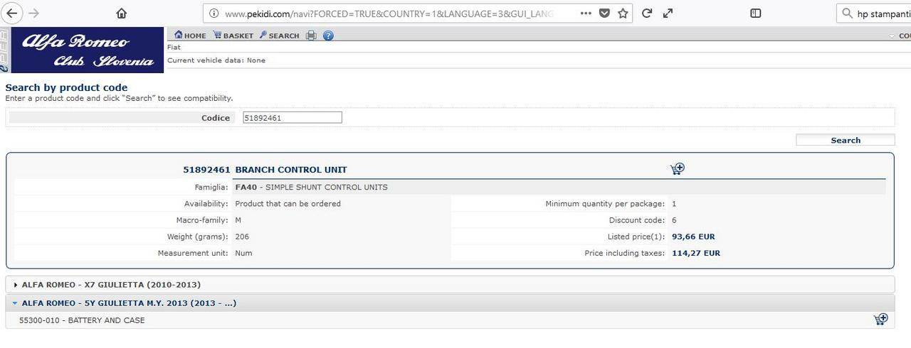

Da quando l’ho sostituita, prima con una Magneti Marelli AGM70R, morta dopo 4 mesi, nonostante fosse sempre stata tenuta sotto CTEK giorno e notte, l'ho nuovamente sostituita con una VARTA E39 70Ah 760A ma, continuo ad avere lo stesso problema: la mia Giulietta 1.6 JTDM ha deciso di non ricaricare la batteria, o meglio, decide di farlo SOLO quando scollego dalla batteria lo spinotto del sensore IBS (51892461 BRANCH CONTROL UNIT). Ovviamente la prima cosa che ho fatto è stata quella di controllare l’alternatore, che funziona perfettamente; difatti appena scollego il sensore i volt che arrivano alla batteria passano da 12,3/12,4Volt a 14,1Volt!
A quel punto ho provato a sostituire il sensore IBS con uno nuovo ed ulteriori 110 euro, il risultato però non è cambiato di una virgola e 110 euro spesi inutilmente!
