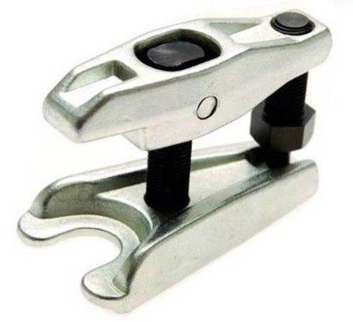

Anch'io ho avuto un po di difficoltà usando questo in foto.. L'ho pagato 10€.
Per inserirlo, lubrifica un po la parte dove devi inserirlo, poi prova a battere con il martello di gomma sul lato opposto alla forchetta dell'estrattore per farlo entrare tutto, mantenendolo con la mano sempre in orizzontale, e incominci a stringere
