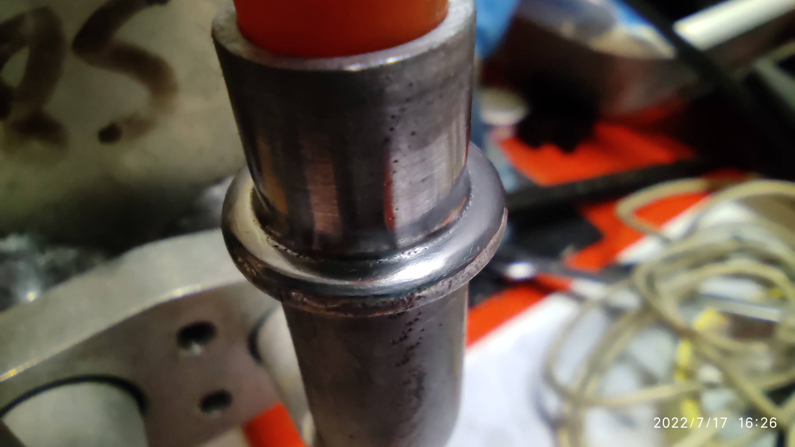

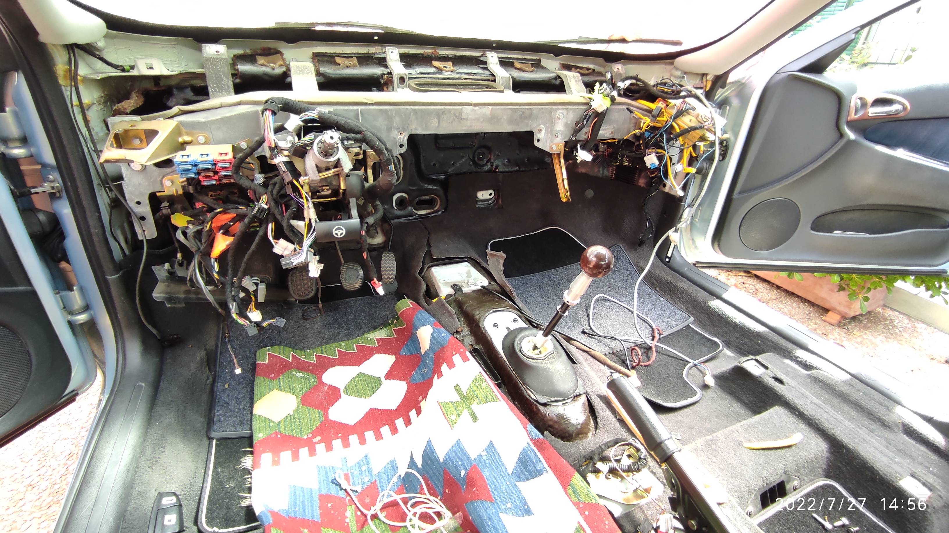

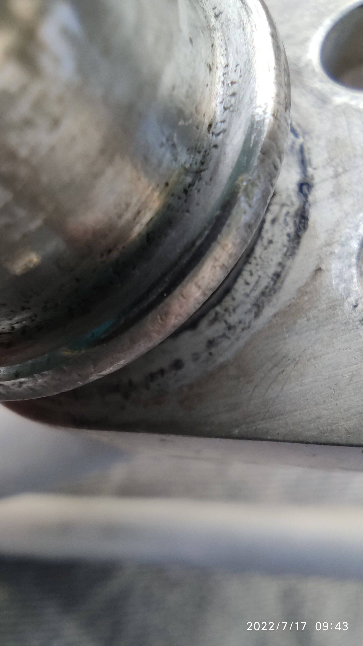

Puoi provare con un turafalle che aiuta ma non sempre risolve del tutto, per qualche anno nel mio caso ha tenuto botta ma alla fine ho dovuto comunque smontare tutto l'impianto ed ho trovato delle microcorrosioni principalmente nei raccordi evaporatore e valvola regolatrice all'interno e poi anche nelle teste dei dei tubi che si attaccano al compressore. Ho risolto con tanto "olio di gomito" ...cioè in qualche modo ho eliminato il più possibile le imperfezioni ( carta abrasiva finissime e pasta lucidante con Dremel...Poi ovviamente ho sostituito tutti gli O-Ring dei raccordi incriminati, revisionato il compressore e sostituito i tubi entrata e uscita del medesimo che erano comunque anche induriti. E' stato un lavoraccio ... ecco delle foto, plancia svuotata con blocco clima asportato e il particolare dei tubi evaporatore.

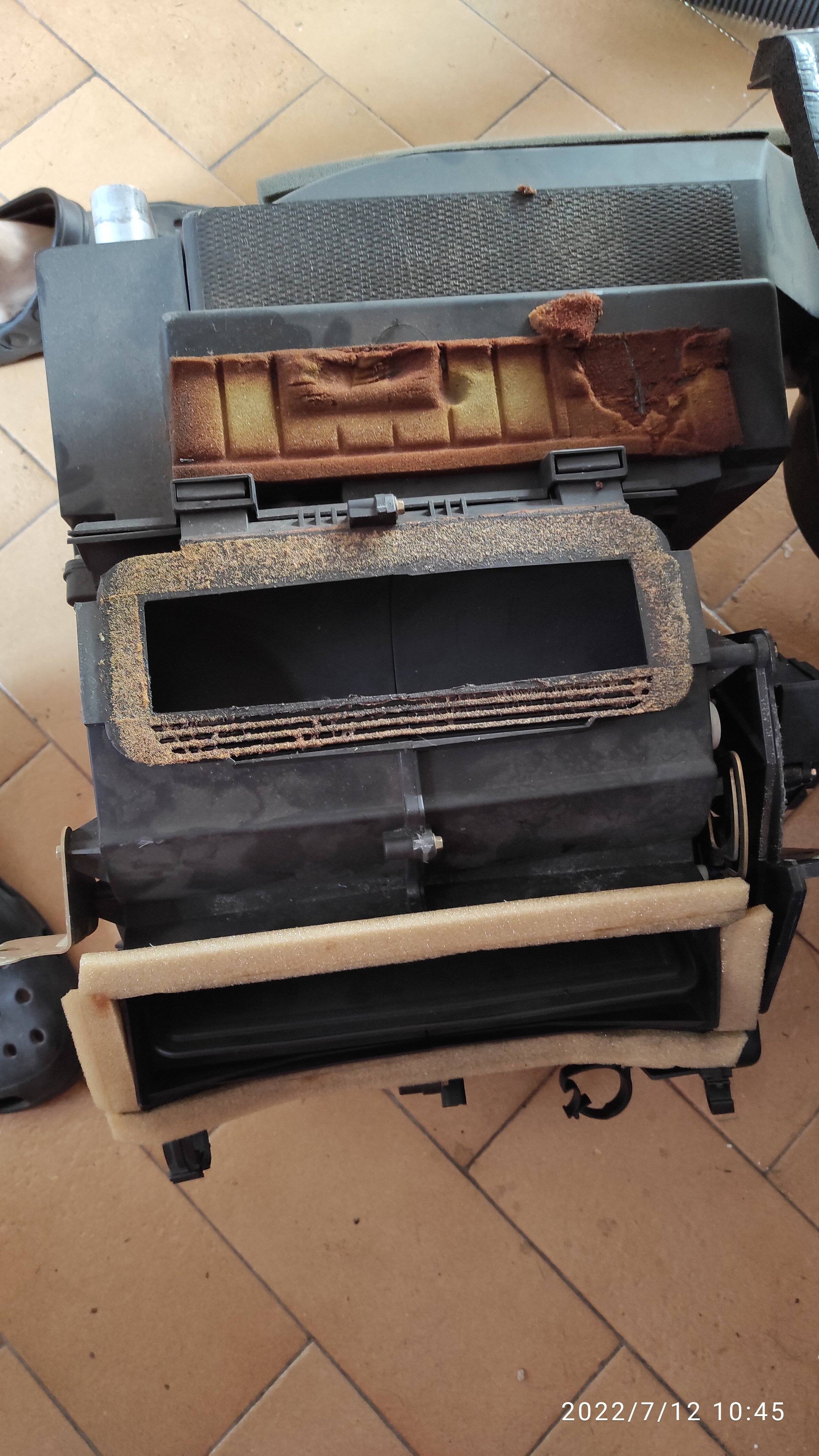

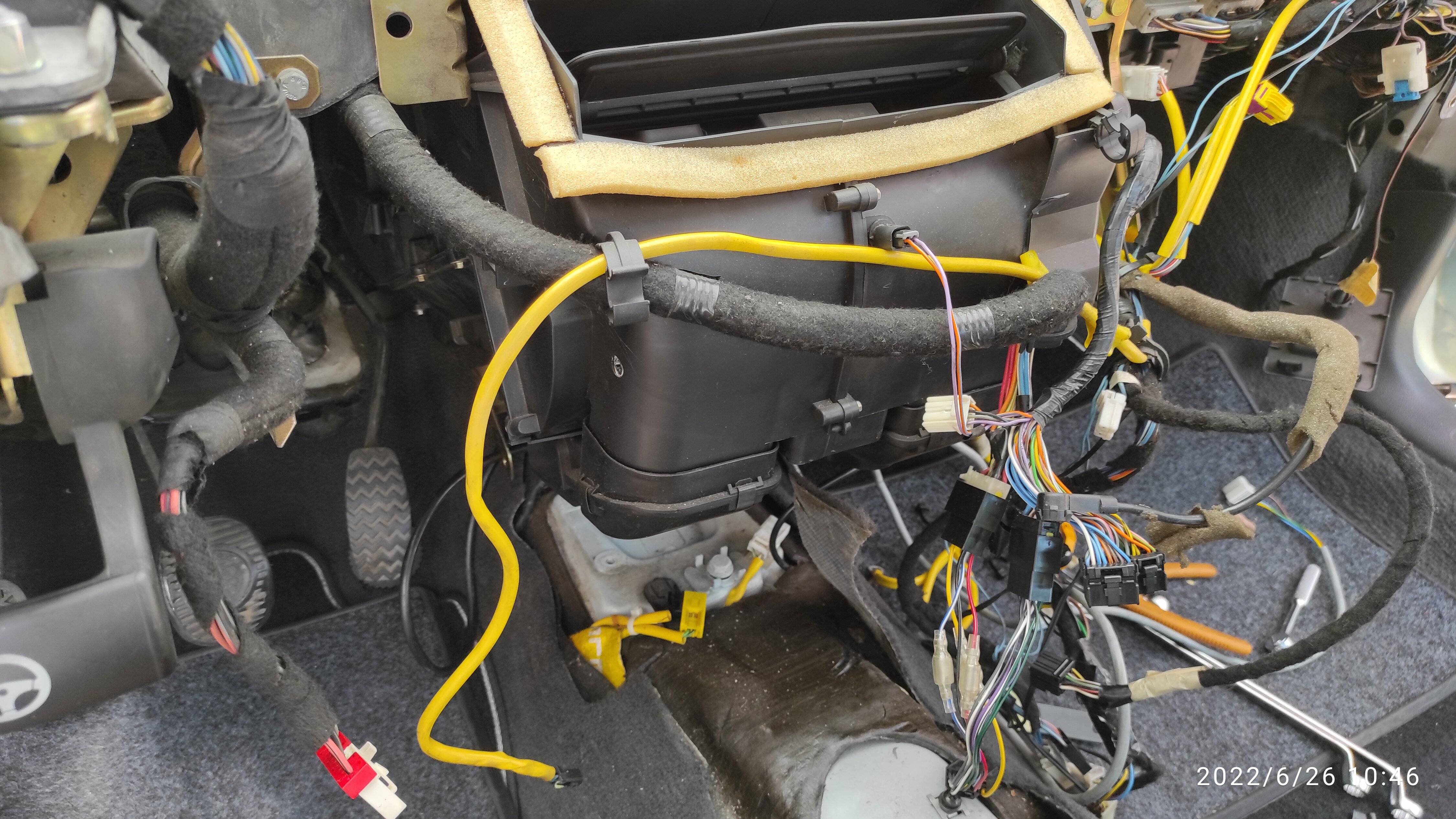

Non saprei proprio quantificarlo economicamente , mi dispiace. Senti bene con chi ti farebbe il lavoro. Posso pensare che lo smontaggio e rimontaggio vero e proprio richieda un paio di mezze giornate fatto in officina, poi io ci ho messo molto di più ma ovviamente l'ho fatto a casa da solo e a puntate. ecco sotto lo "scatolotto " dell'evaporatore.
