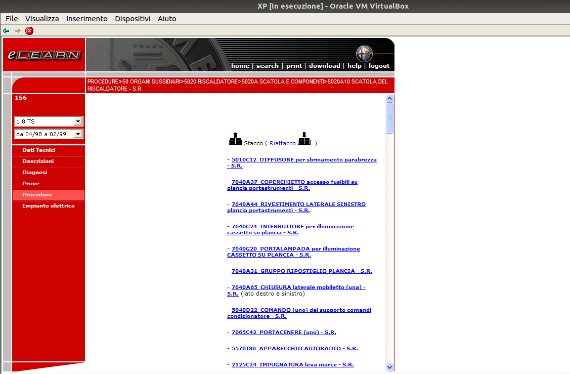

Ma hai seguito qualche guida?o hai fatto a sentimento?i
fifty-fifty .. sono partito per lo smontaggio seguendo il manuale E-Learn ( se cerchi lo trovi sia come cd e volendo c'è anche interattivo online..."elearn alfa 156 download" trovi il CD , scarichi ,installi ,(io lo uso montato virtualmente su un Windows Xp virtuale di Ubuntu, per la maggior velocita di esecuzione
....una volta aperto vai in procedure ,50 organi sussidiari e avanti vedi le istruzioni dettagliate ), ci sono un pò di viti nascoste, come togliere il volante, tubi ecc.. poi una volta smontato il blocco ho continuato a naso aiutandomi anche con gli esplosi di Eper. Fortunatamente sono abbastanza pratico di lavori manuali e perciò mi sono documentato e buttato nell'impresa.
