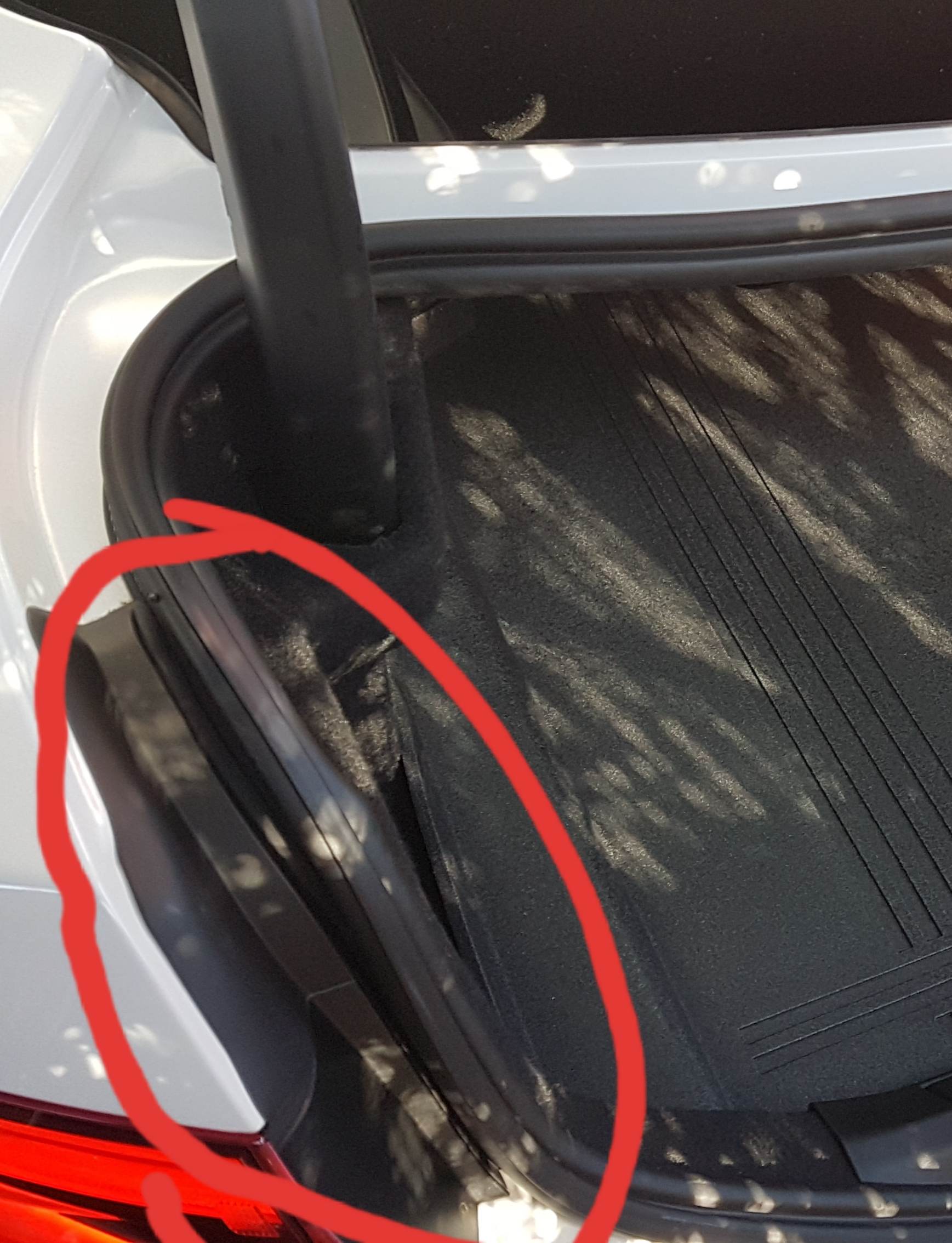

Basta che apri il cofano e vedi che tipo di giarnizione hai se corta o piu lunga. La guarnizione che tu dico sta vicino alla giarnizione che contorna la bocca del baule
Questa e quella alta,sono ancora i fari originali....ma comunque quelli sostituiti in garanzia prima avevo quella bassa....poi comunque li ho cambiati con quelli della GTA
    289.3 KB · Visualizzazioni: 378
Salve ragazzi, anch'io ho un problema con il faro posteriore destro, lo dovrei smontare ma dopo che ho svitato la vite a farfalla all'interno dello sportelletto, il faro non viene via in quanto sembra incollato alla guarnizione vicino la bocca del baule.... Please help me !! :(:(
