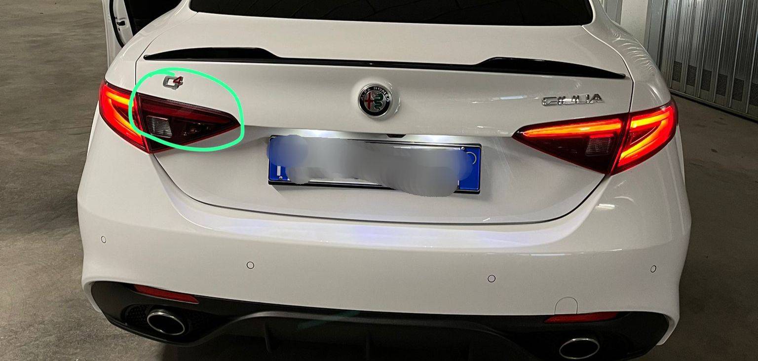

Ciao a tutti, purtroppo anche io mi trovo nella stessa medesima situazione con i tre errori comparsi da un momento all'altro. Ho usato la macchina per andare a fare la spesa, parcheggio nel centro commerciale senza nessun errore. Esco dopo mezzora, accendo la macchina e inizia a spuntare errore fwc non disponibile, controllare luci posizione e luci stop.
Convinto fosse un falso allarme non ci ho dato molto peso sperando che fosse dovuto alla batteria scarica perchè con sto caldo uso sempre lo scooter.
Lo scorso week end la mia ragazza mi ha fatto notare che parte del fanale posteriore era spento e ho constatato che effettivamente non funziona ne posizione ne stop. Il resto sembra funzionare tutto regolarmente.
Proverò a smontarlo per vedere se c'è qualche cosa di strano. Secondo voi posso fare la prova del nove invertendo i due fanali centrali per capire almeno se è il cavo o il fanale? A mio zio era successo che sulla giulietta si tranciassero i cavi che andavano al portellone ma prima di mettermi a smontare tutto vorrei esserne sicuro.
Grazie a tutti

Ciao kevinbene95, per me è la stessa cosa che è capitata a me. Cavi di cablaggio del fanale da sostituire poichè usurati. A me è capitato sulla mia Alfa precedente (Giulia) stesso fanale posteriore. Con 120 € di lavoro e cavi è andato tutto a posto
Reazioni: kevinbene95
Grazie mille. Vedrò di verificare che sia effettivamente il cavo. Ti hanno detto dove si era tranciato? Presumo nella parte che si snoda all’interno
