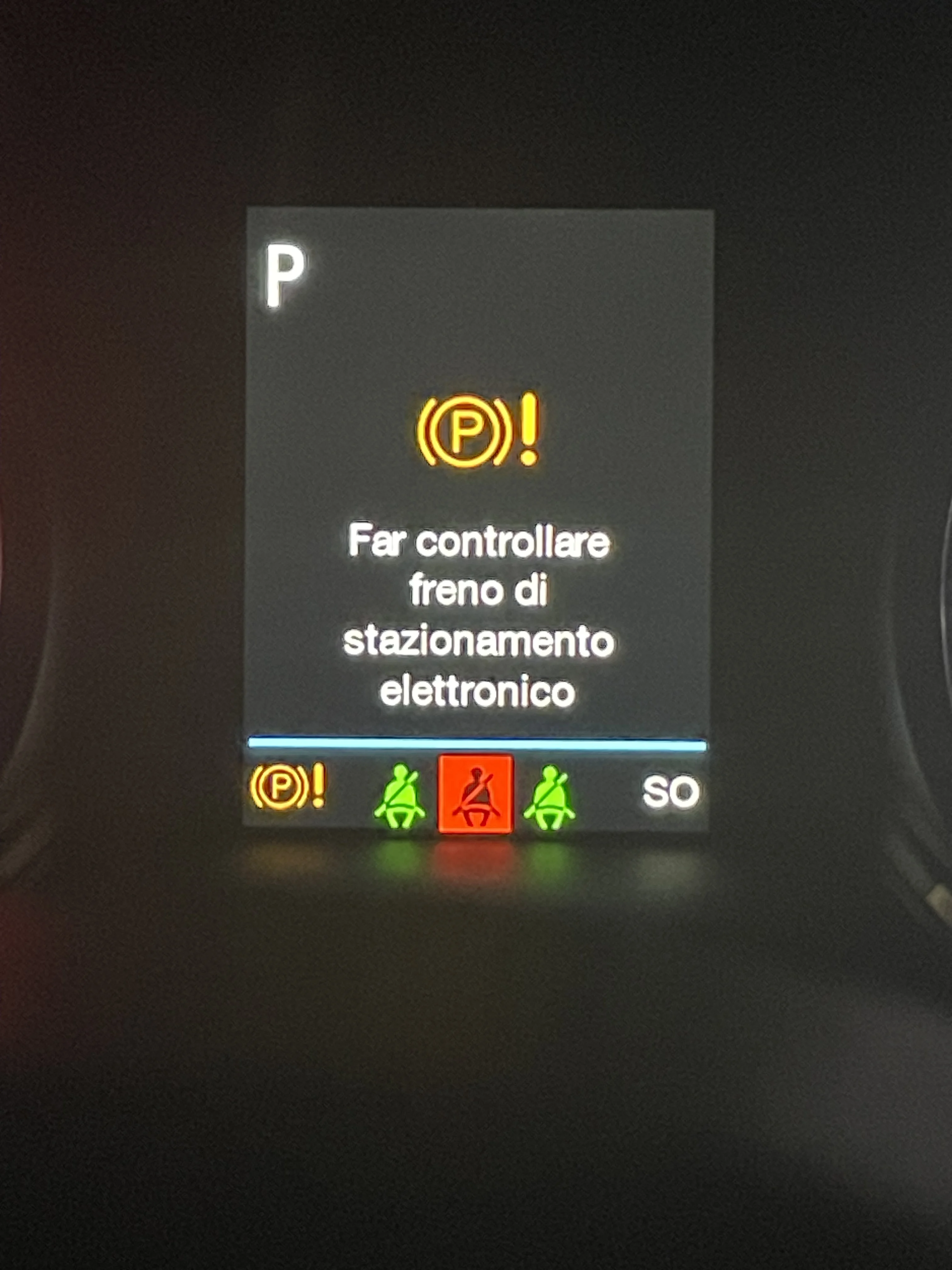

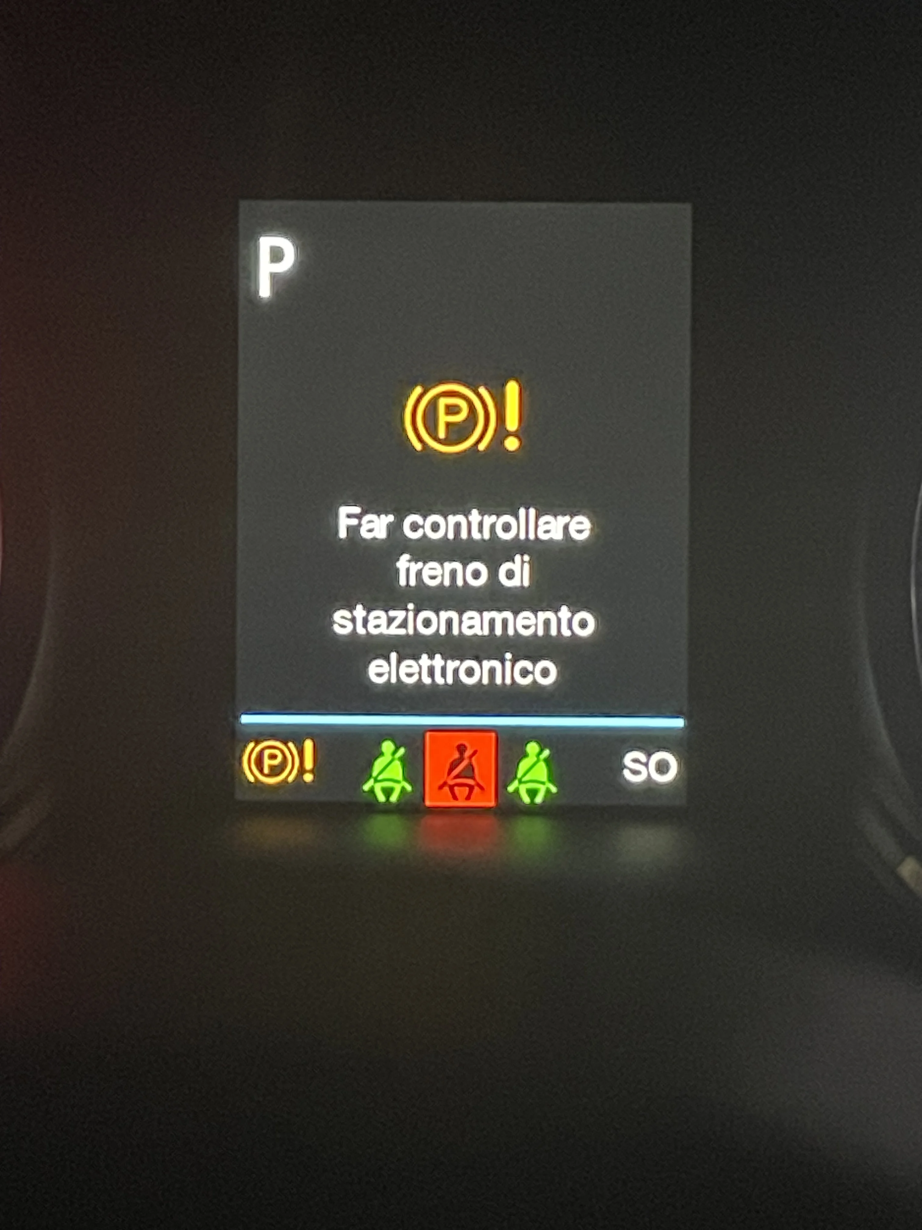

Ciao a tutti,
vi scrivo perché ho un problema serio con la mia Giulia 2.2 150cv AT8 del 2018 e non so più come muovermi.
Mentre ero in marcia mi è uscito l’errore “far controllare freno di stazionamento” e le pinze posteriori sono rimaste bloccate aperte. Il freno a mano non si inseriva più.
Ho provato a:
  • scollegare la batteria,
  • spegnere e riaccendere più volte,
ma nulla, il problema restava.
Successivamente ho provato a fare “service freni” e lì le pinze si sono chiuse del tutto, bloccando la macchina. Ho dovuto portarla con il carro attrezzi da un meccanico vicino.
Con il suo diagnostico non riusciva a cancellare gli errori, gli comparivano 3 errori in centralina ABS. Alla fine ha aperto le pinze collegandole direttamente alla batteria e mi ha scollegato i connettori del freno a mano vicino alle ruote posteriori, dicendomi che il problema era più complesso e che dovevo portarla in alfa Romeo
Nel tragitto verso l’Alfa, però, mi è comparso un ulteriore errore sulla centralina ABS, e ora la macchina non frena quasi più. Sul quadro mi compaiono i messaggi:
  • “controllare ABS”
  • “controllare AST”
  • “controllare freno di stazionamento”
  • “perdita olio freni”
Ho controllato i cablaggi vicino alle pinze posteriori: esternamente sembrano integri, non vedo danni.
Chiedo:
  • a qualcuno è già successo qualcosa di simile?
  • potrebbe essere un problema di cablaggio / connettori / centralina ABS / attuatore freno di stazionamento?
  • avete consigli su cosa controllare prima di andare in Alfa (che immagino mi farà un preventivo salato)?
Ogni suggerimento è ben accetto, grazie 🙏

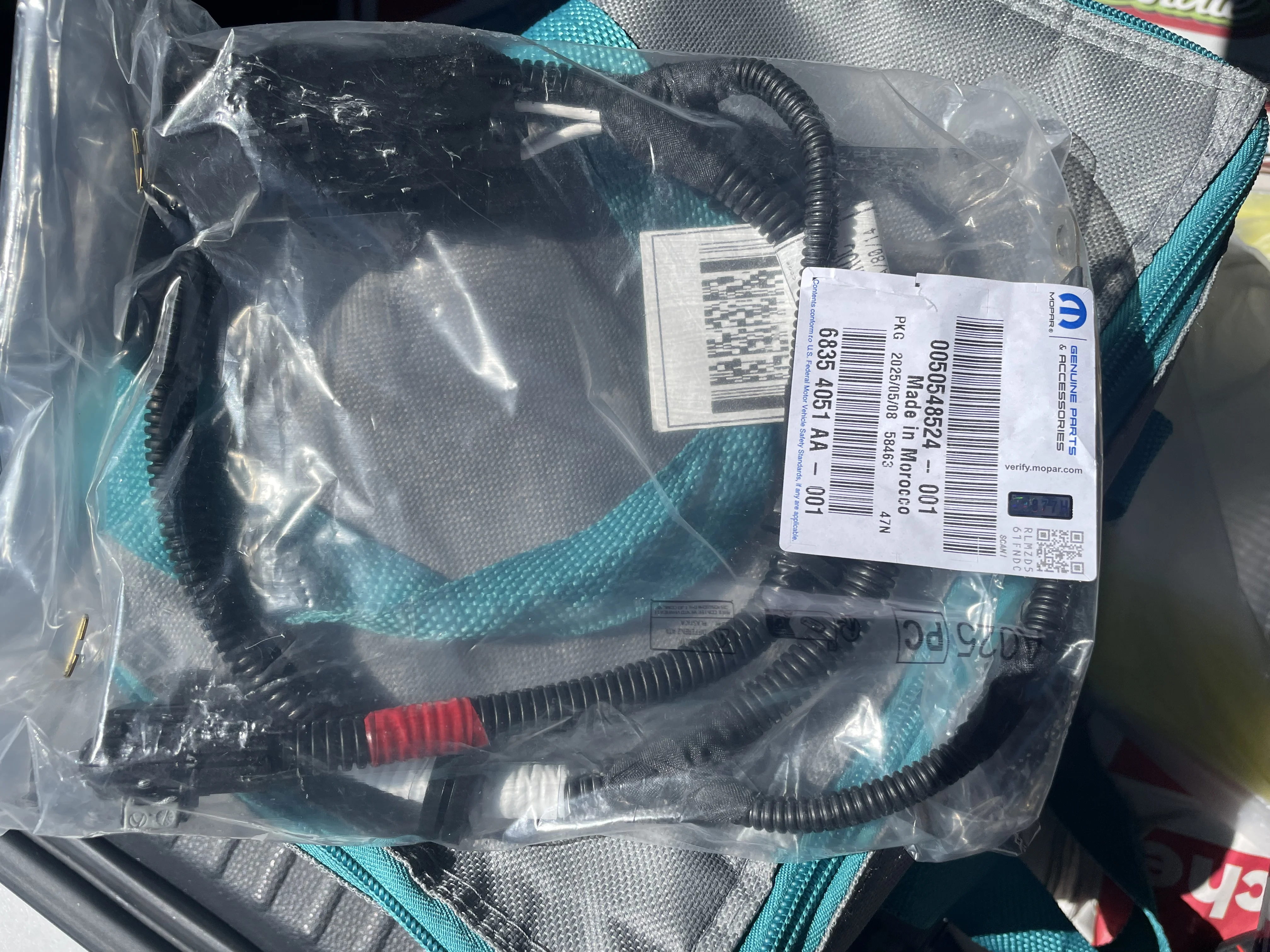

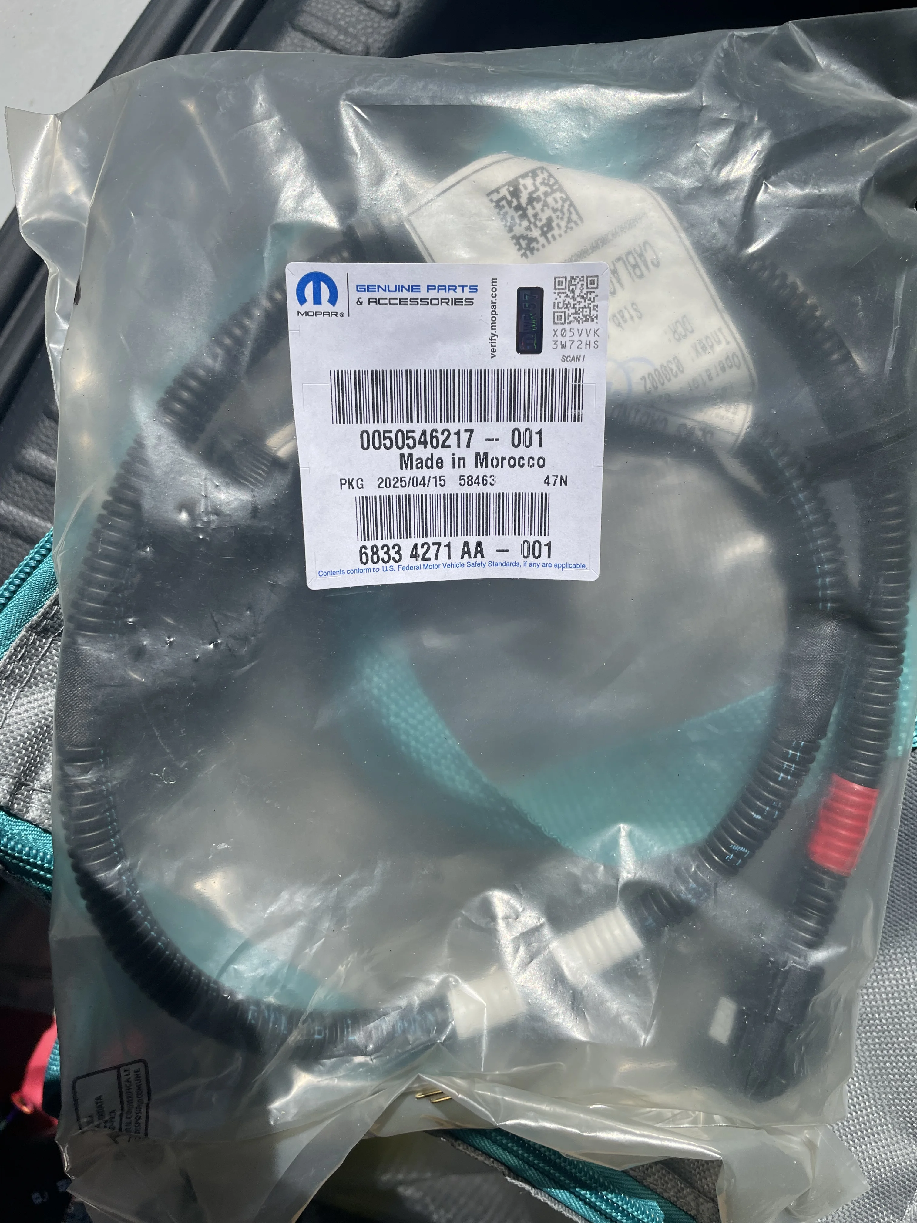

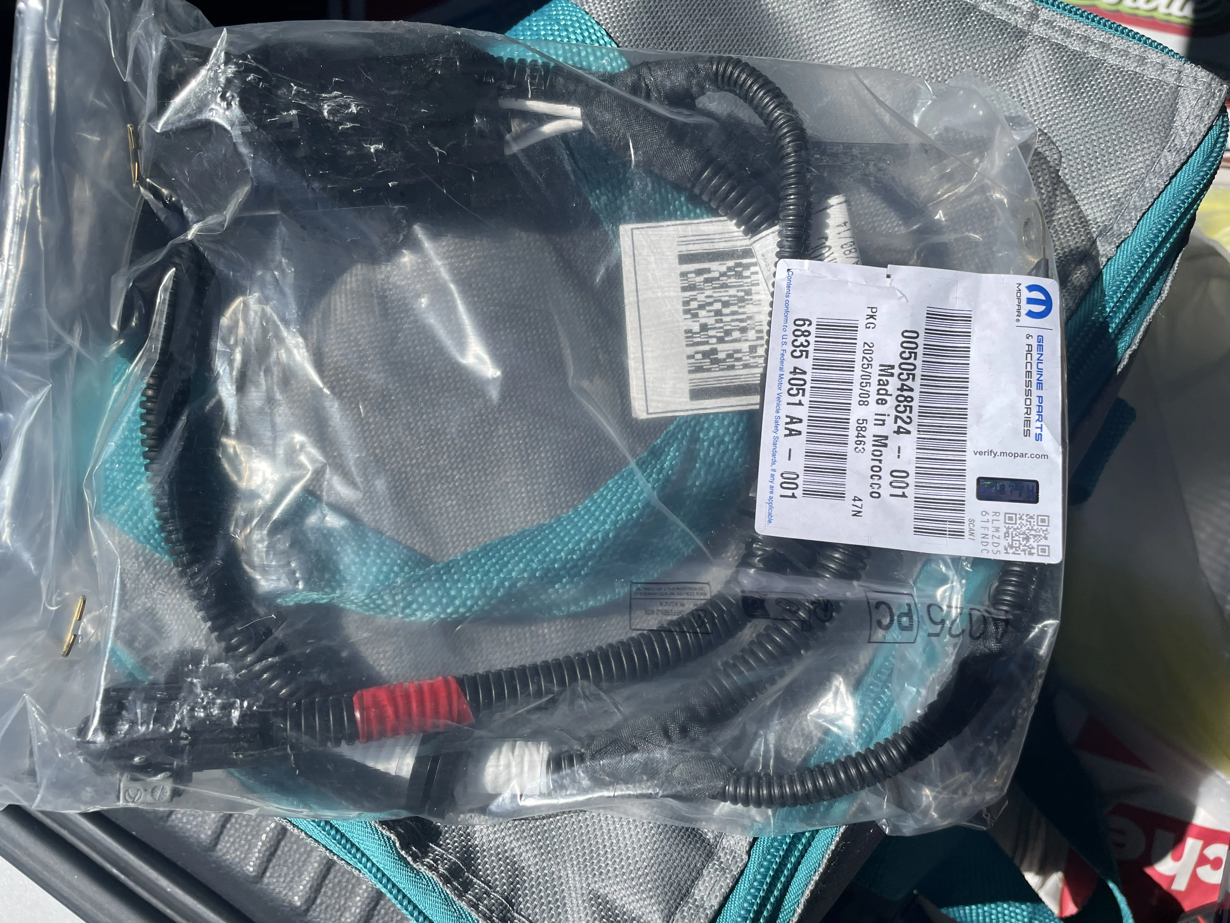

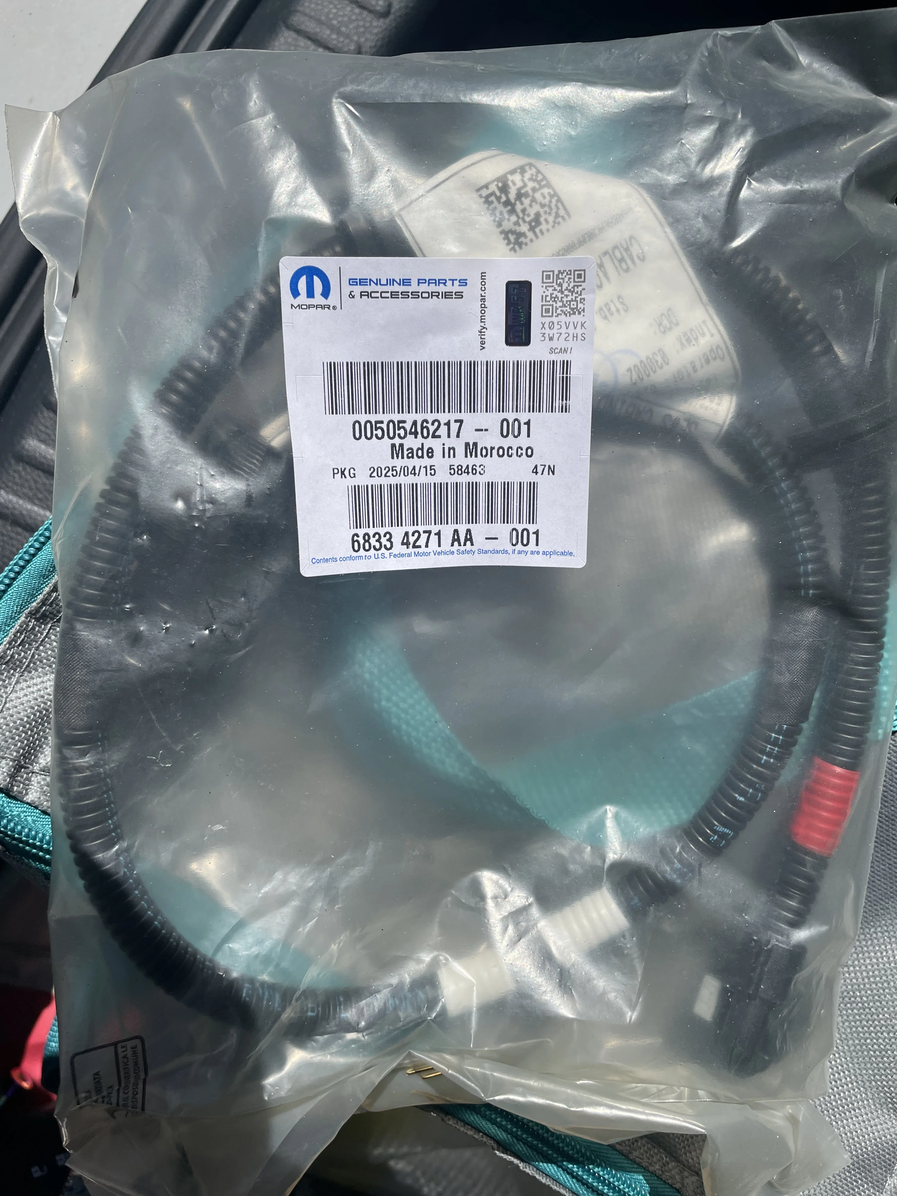

  1. Dopo aver letto qui sul forum che spesso il problema è dovuto ai cavi che vanno alle pinze del freno a mano, ho deciso di sostituirli entrambi.
    • Ho comprato sia il destro che il sinistro, spesa circa 100€ in totale.
    • Qui sotto trovate alcune foto dei cavi sostituiti 📸.

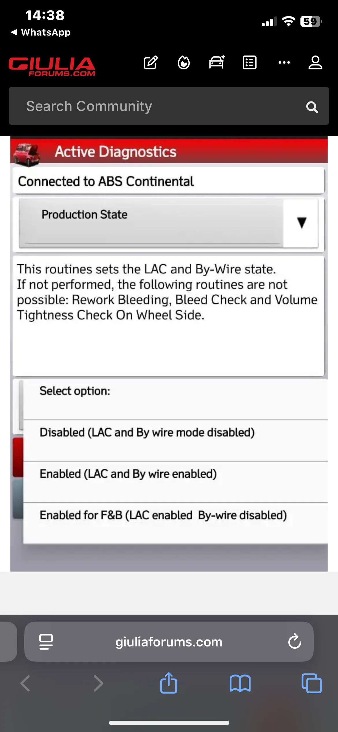

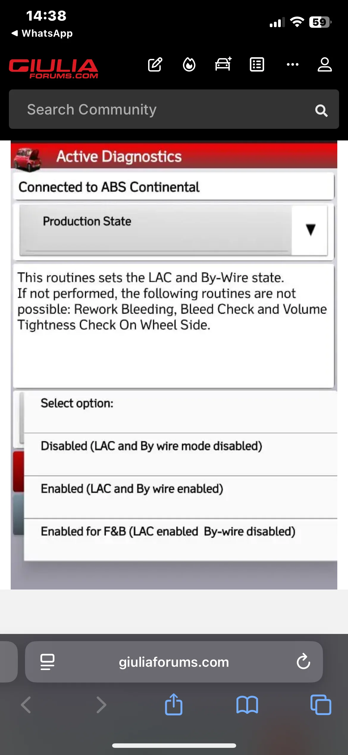

  3. Per sbloccare la centralina ABS (che era rimasta bloccata a causa della mancata comunicazione sulla linea CAN), sono andato sempre su AlfaOBD → centralina ABS → stato di produzione.
    • Qui bisogna disattivare il drive by wire e poi attivare il LAC (in allegato trovate lo screenshot del passaggio 📸).

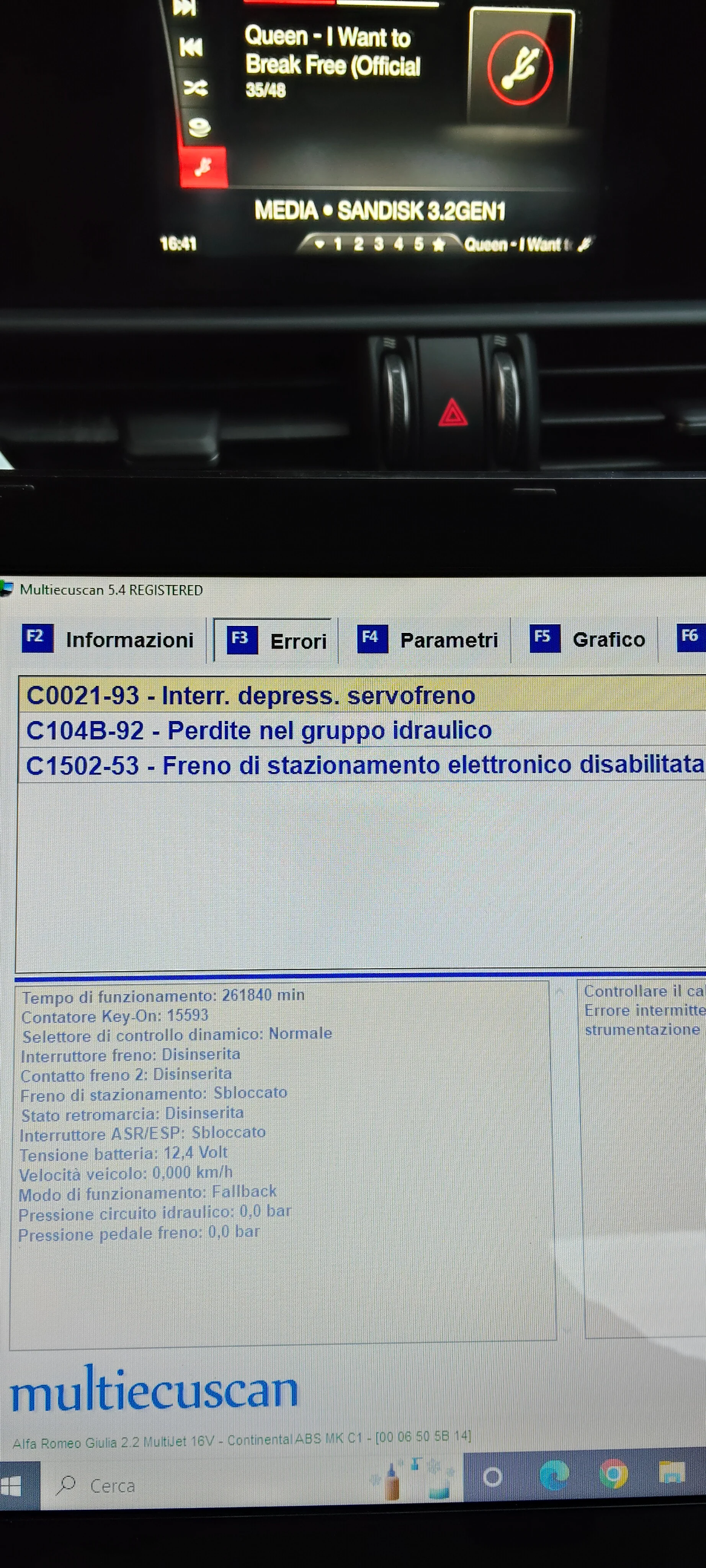

Salve , nn ho trovato altro e scrivo qui...sapete dirmi questi errori cosa sono..?
Ho cambiato Tubi freni dischi e pastiglie Anteriori...

Evidentemente non hai spurgato come da procedura ii sistema frenante di Giulia e Stelvio è abbastanza complesso e può creare difficoltà quando si cambiano pastiglie o altro non saresti il primo ad avere la macchina bloccata per problemi al impianto..
#8
Ho sentito che bisognava mettere in modalità manutenzione prima di fare i lavori...cmq sn errori intermittenti...li cancello
