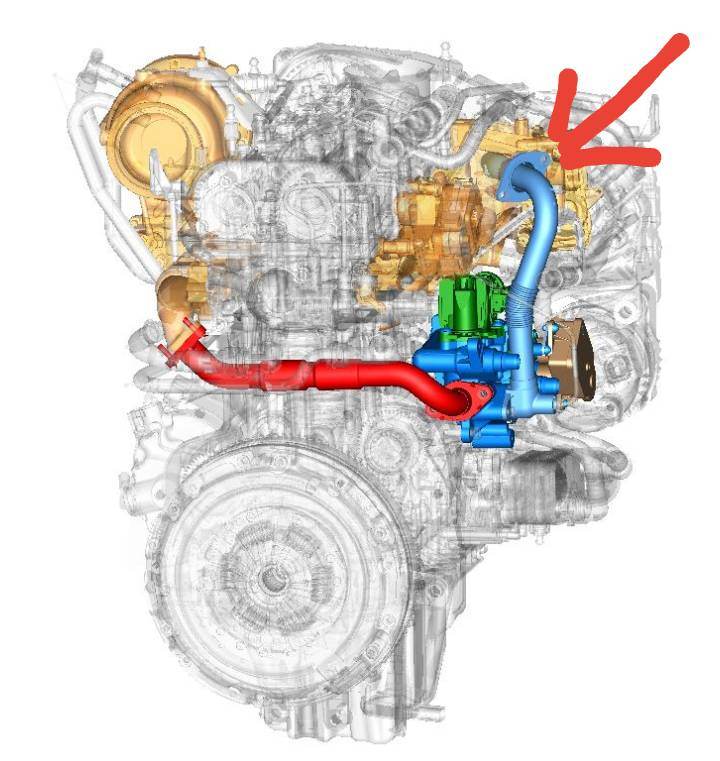

Se fai pulire l egr, fai pulire anche il tubo che va da egr a collettore aspirazione. Nel mio caso aveva i fori in parte ostruiti

Nel mio caso nella parte infilata dentro il collettore i fori erano un po incrostati ( particolato +vapori olio) pulizia egr + pulizia tubo 2 ore di manodopera.
