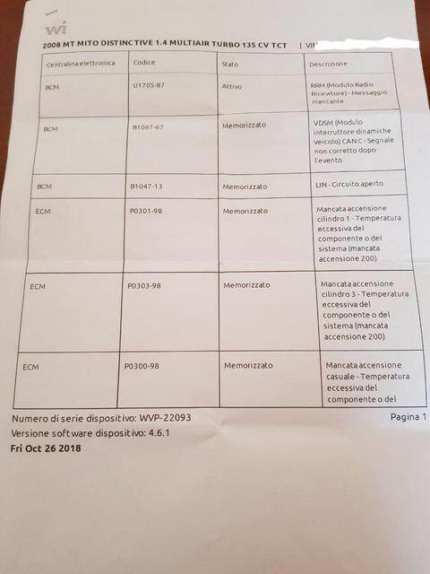

Ragazzi ieri mi è successa una cosa abbastanza preoccupante , premetto che ho preso la macchina usata con 68.000 km ( mito 135cv cambio TCT ) a giugno 2018 e aveva una batteria exide normale ( no AGM e senza start e stop ) da 62ah non ricordo nemmeno lo spunto e non so da quanto tempo era li ( macchina di ottobre 2010 ) e in che condizioni era ( era molto sporca sicuramente probabilmente 2 anni come minimo ) , start e stop con dicitura sempre non disponibile sul body computer, cmq:
1) Accendo la macchina temperatura esterna 22 gradi , aspetto 1 minuto che si riscaldi un poco ed esco di retromarcia .
2) Dalla R metto in D faccio forse 20 metri e sento che non ha potenza , schiaccio accelleratore e non fà nulla , ed esce il messaggio far controllare il motore , e si accende spia nel body start e stop , poi quella gialla del motore , poi quella del cambio , altri errori e si SPENGE in mezzo alla strada nel traffico... ( non vi dico il panico :eek: )
3) esco mi scuso con chi già mi suona incazzato , rientro in macchina provo a riaccendere e si rimette in moto come nulla fosse e ritorna normale ???
4) telefono all'officina ufficiale alfa romeo dove ho fatto un estensione di garanzia di 2 anni quando lo presa usata e dico che la porto piano piano fino a li , mi dicono di si che mi aspettano per attaccarla all'examiner .
5) durante il tragitto è normalissima , solita gran potenza sia con manettino in N ( normal ) che D ( dynamic ) , cambi marcia istantanei del TCT e sempre con messaggio start e stop non disponibile , ma cmq io mai usato appena accendo la macchina lo disattivo dal pulsante .
6) arrivo in officina e me lo mettono sotto examiner ed esce questo:
Per la radio ok , ho sostituito la vecchia con una bella kenwood 2 din , ma per il resto la mia domanda è questa:
Può una batteria probabilmente esausta creare tutto questo casino e far spengere la macchina in mezzo alla strada ?

Si, una batteria non efficiente può mandare in crisi l’elettronica per i cali di tensione. Eccellente la batteria che ti hanno montato
