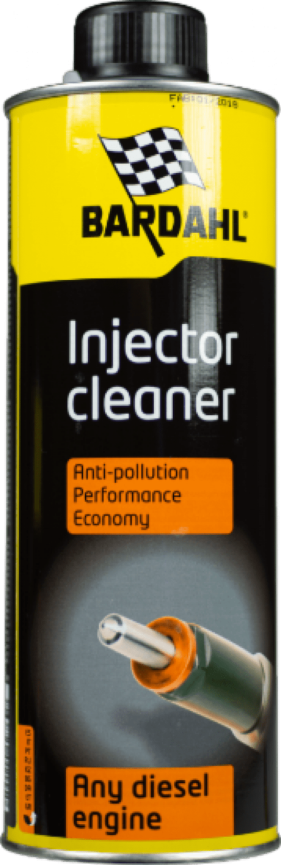

Intanto prova quello speciale alla colonnina e buttaci dentro due bocce di questi quando scendi in riserva secco. Ci cafuddi due boccetti e poi di sopra il pieno di gasolio premium
Visualizza allegato 239287
Ne ho comprato soltanto una, fa lo stesso?
Faccio metà pieno? O ancora meno?
