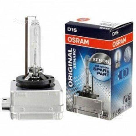

Perfetto raga, sono andato in concessionaria e mi hanno confermato che di la macchina ha l’impianto xenon di serie!
Ora devo provvedere comprarne di nuovi per la sostituzione, guardando su internet ne ho trovati molti da 150€ alla coppia a 35€ a coppia (d1s)
Volevo prendere gli xenon con 6000k o forse meglio 8000k perché mi piacciono i riflessi blu, ma sulle Osram ho sentito molte lamentele sui 6000k dicendo che non sono quasi gialle e sulle philips non sono riuscito a trovare nulla su quella gradazione!!
Volevo chiedere a voi quali mi consigliate?

Non esagerare con i Kelvin, massimo 6000K

Più kelvin hanno e meno luce fanno.
Quelle di serie sono tra i 4300 e i 4500.
Io opterei per una gradazione intorno ai 5000 di più sono ridicole e sembrano le H7 con la pellicola blu che vendono da Norauto

Ho trovato degli xenon 8000k a buon prezzo e ho preso quelli così mi rendo conto anche se la gradazione è esagerata!
Poi con calma prenderò degli xenon buoni, voi che marche consigliate?

Osram e Philips generalmente.
8000k sono un biglietto da visita per farsi ritirare il libretto dalle mie parti.
