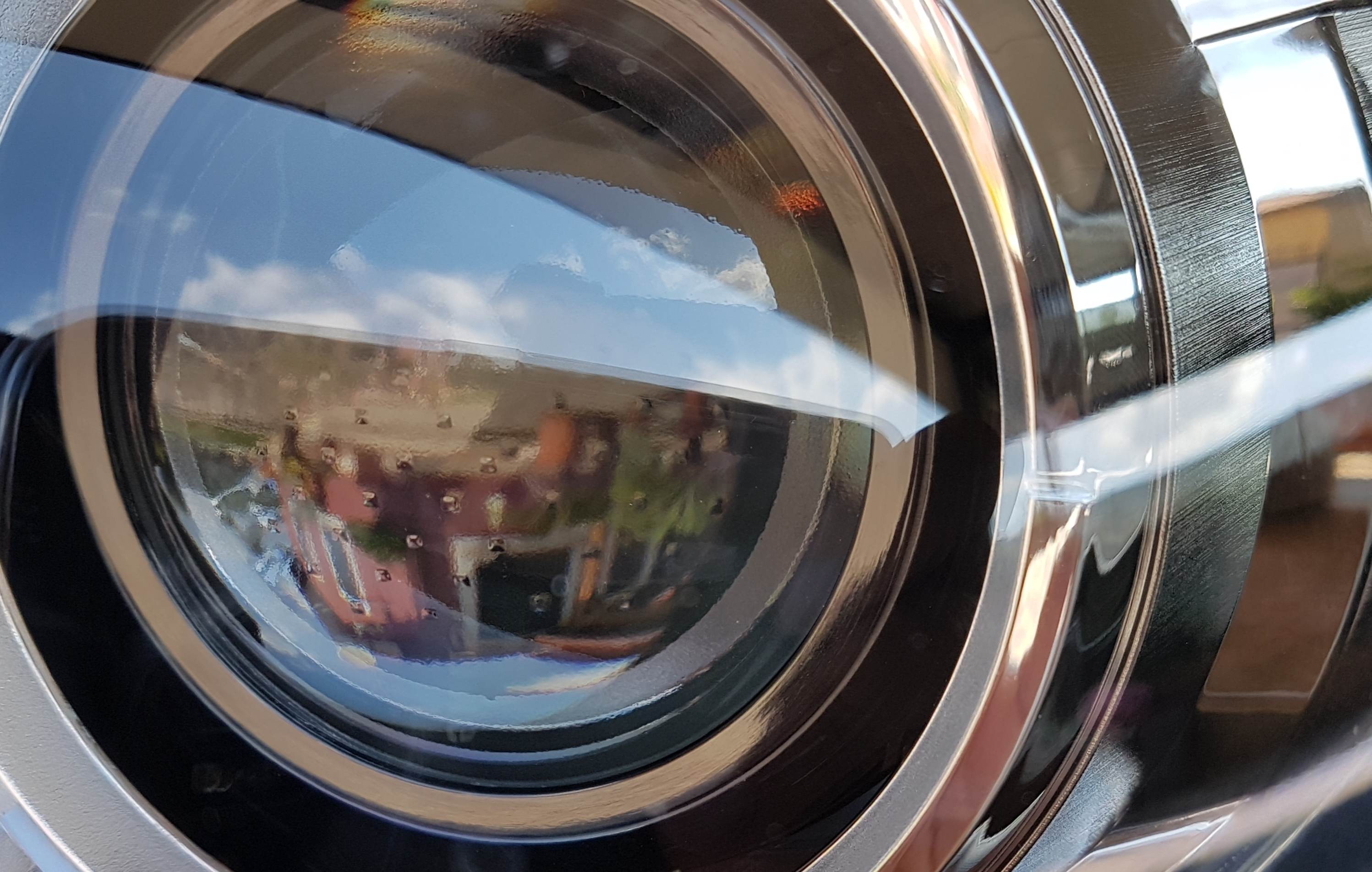

I miei lenticolari sulla lente hanno dei segni tipo pallini nella parte bassa della lente

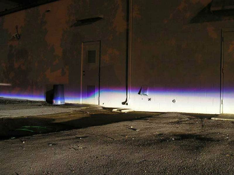

Se proietti la luce su un muro la linea è netta? Genera una striscia blu/violacea ?

Questi sono i pallino sul lenticolare....penso li abbiano tutte le Giulia

allora non è una clear lens ( ovvero interamente trasparente ) bensì una fresnel ( rugosità generale del vetro ) modificata (i pallini in basso ) .
Il fatto che faccia ottima luce il 35w è giustificato certamente dagli specchi interni ben fatti che non dalla tipologia di lente impiegata dal costruttore.
Quindi deduco che non abbia l'effetto netto ( buio /luce ) quando proietta e nemmeno la striscia blu/violacea all'estremità della demarcazione.

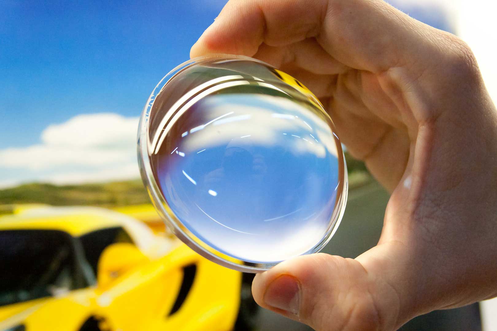

Credevo che montasse questo tipo :
Effetto :
Visualizza allegato 169360
No nessuna linea blu violetta....Ma questa linea di questo colore diciamo è prodotta dalla lampada. Queste che monta la Giulia nn sono ne 5000 ne 6000k

No diabolik, la lampada fa il colore ma la striscia viene fuori anche se avessi una 4000k, è semplicemente il punto dove il fascio si scompone nei colori primari della luce, cosa che avviene con lente trasparente e oscuratore tarato al punto giusto
Guarda io ho notato questa striscia ma nn di quel colore.....e di un colore più caldo
