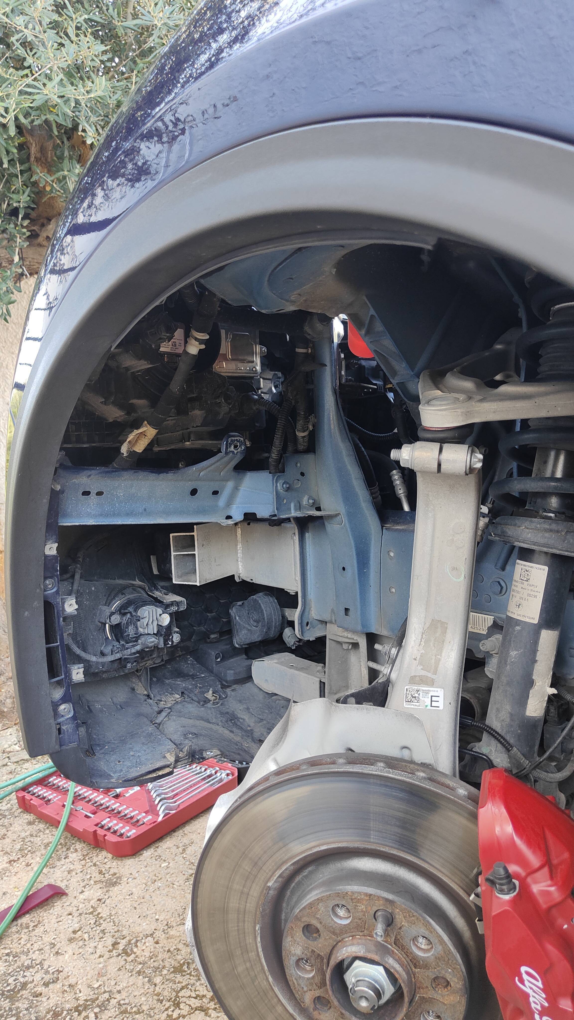

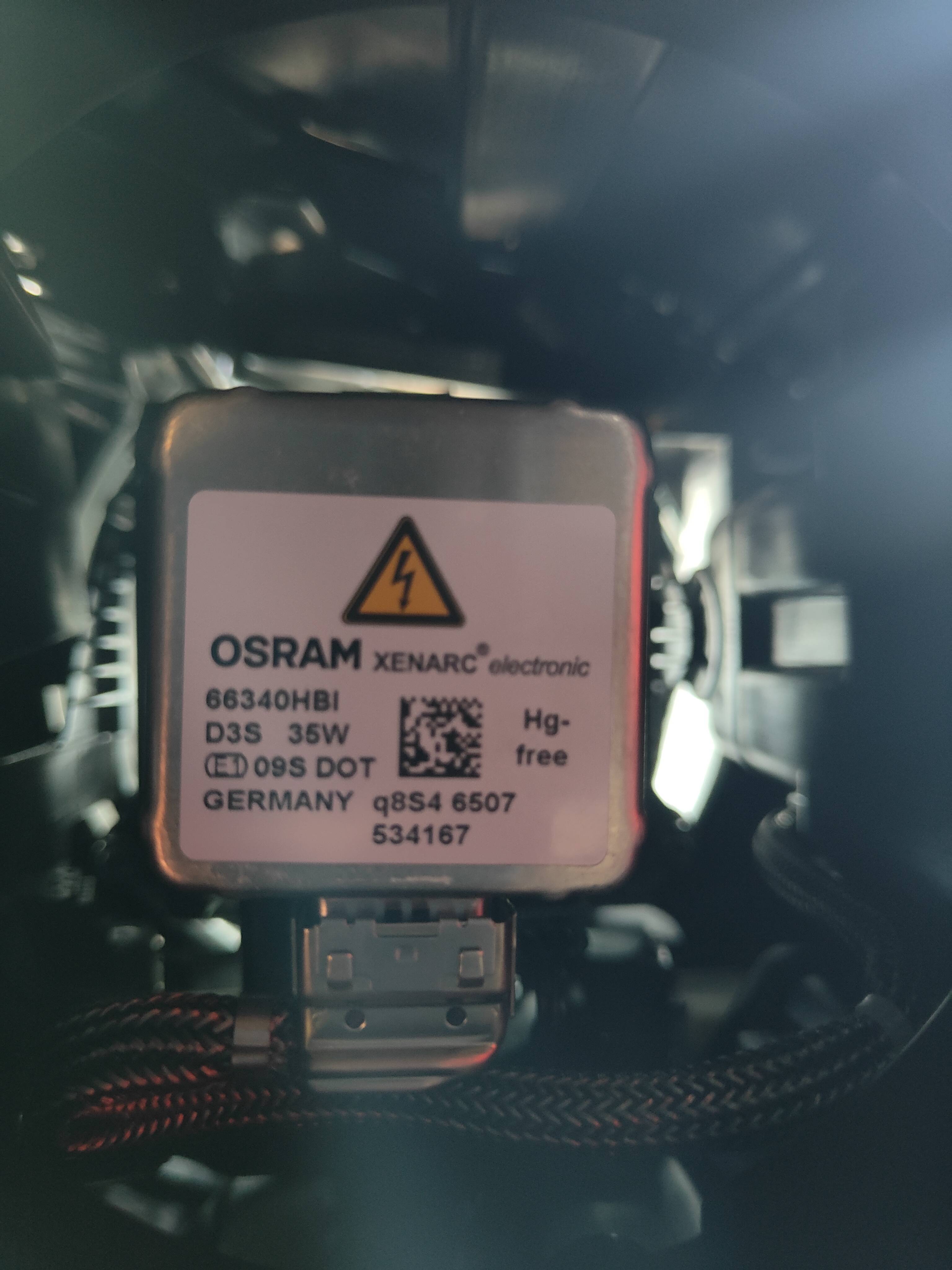

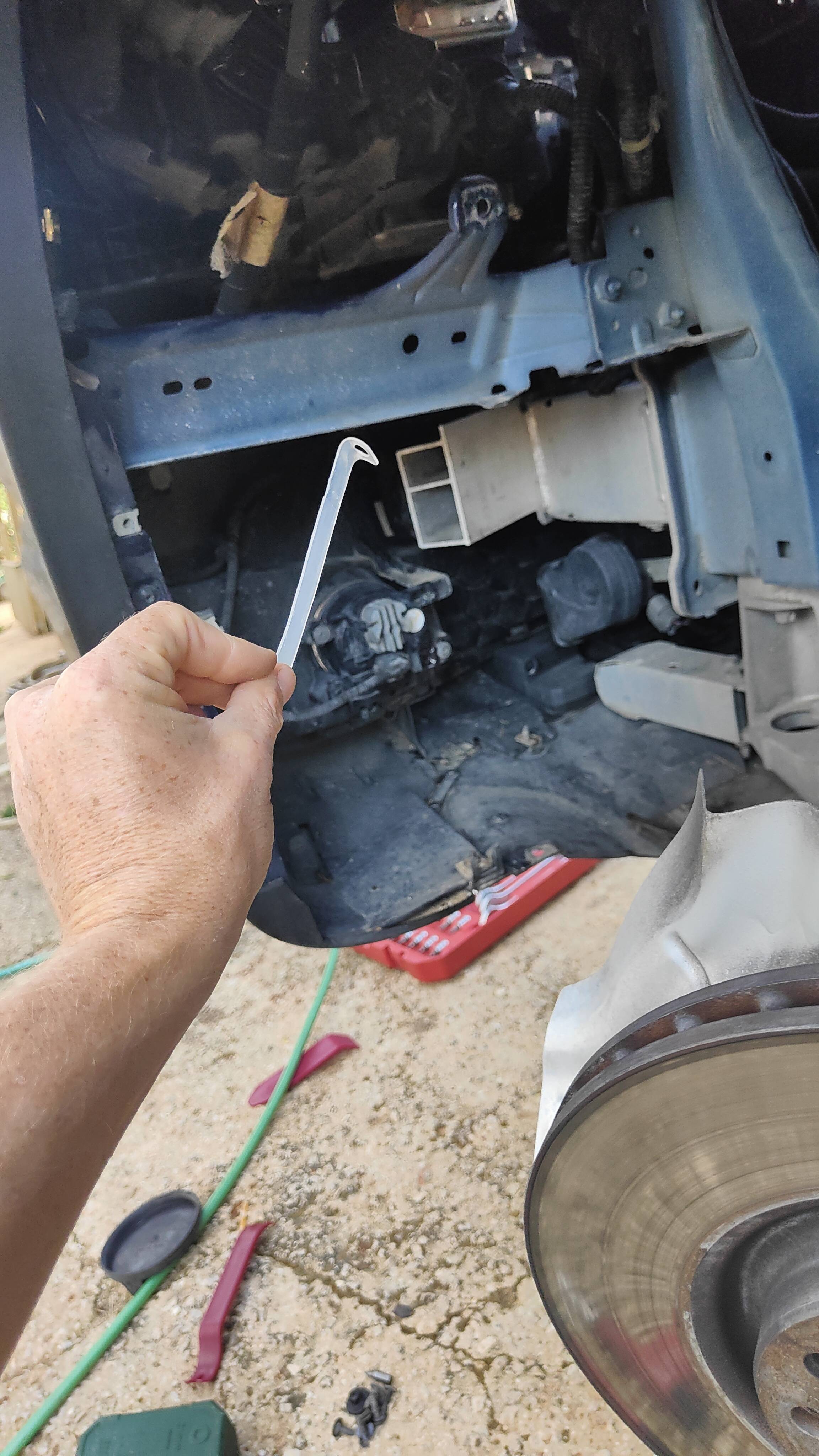

Buongiorno, oggi ho un po' di tempo per risolvere il problema sopra descritto, per avere accesso al faro ho smontato la ruota ed il parasassi in modo da avere accessibilità al faro. Ho smontato la lampadina allo Xenon facendola ruotare di un quarto di giro in senso anti orario facendola uscire dalla sua sede con molta cautela. Dopo di che sicuro che il problema fosse meccanico ho recuperato una striscia di plastica e scaldandola ho piegato l'estremità a squadra in modo da poter tirare su la paratia che blocca il fascio abbagliante.
Problema risolto.
Spero che possa tornare utile ad altri.

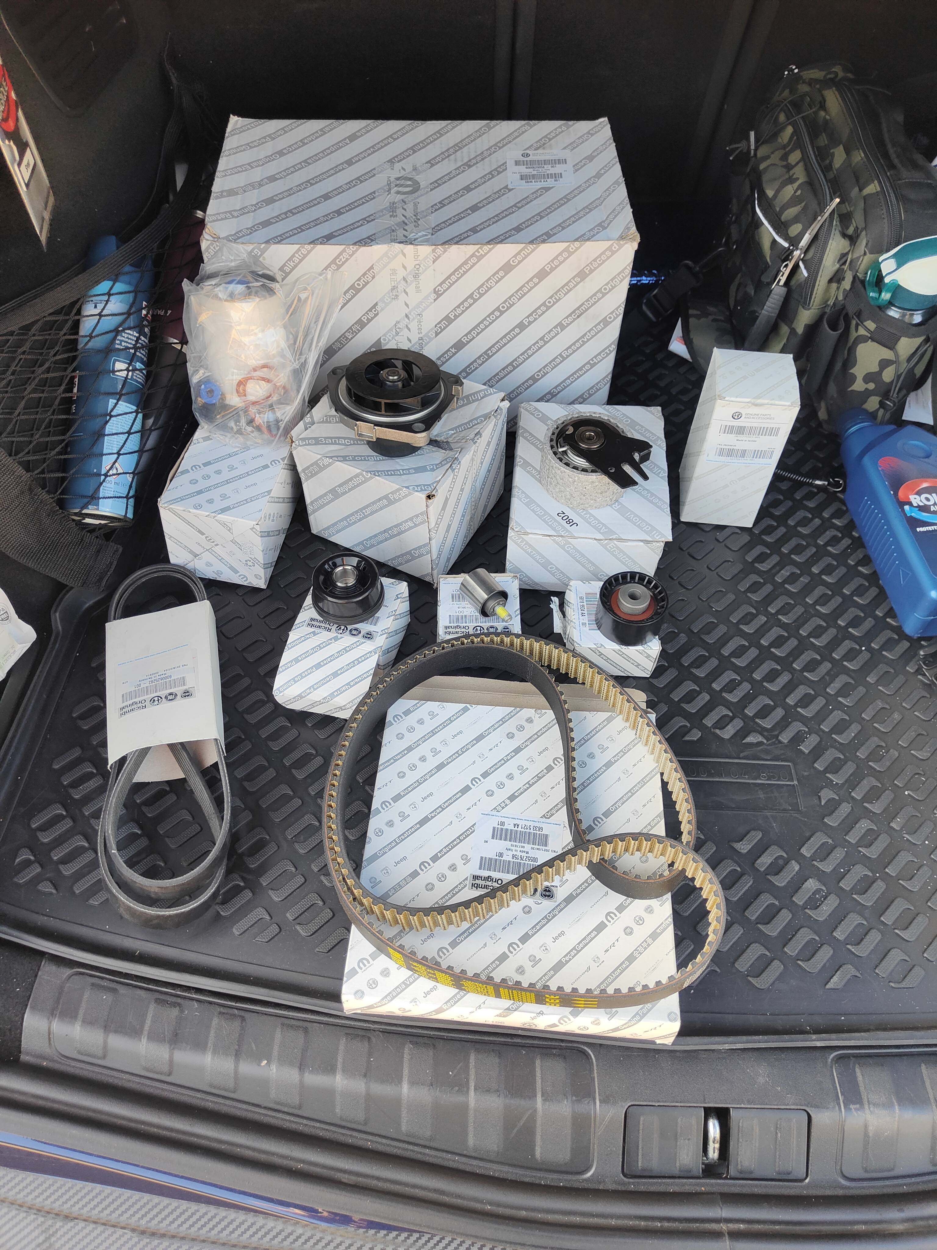

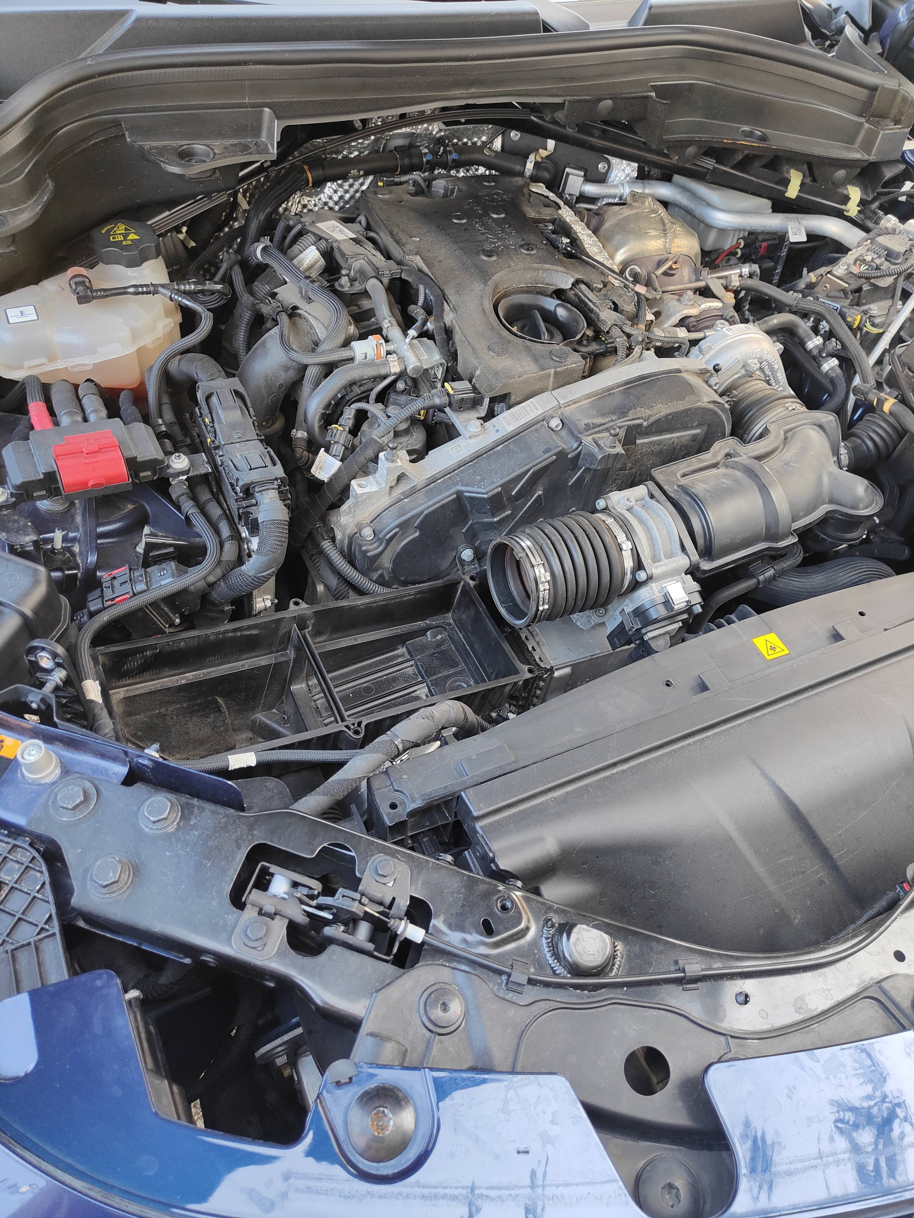

Adesso è ora di fare la distribuzione in via preventiva i 5 anni scadono ad aprile ma visto che risparmio sulla manodopera 😅
