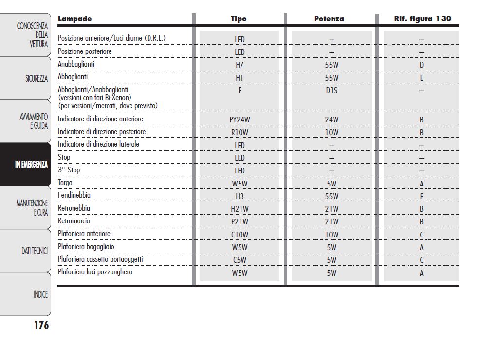

azz allora ho buttato 34 euro di h4...ne dovro' comprare altre due h1...quindi sono uguali a quelle dei faretti giusto?
speriamo la moto monti h4 almeno...
così recita il manuale uso e manutenzione:

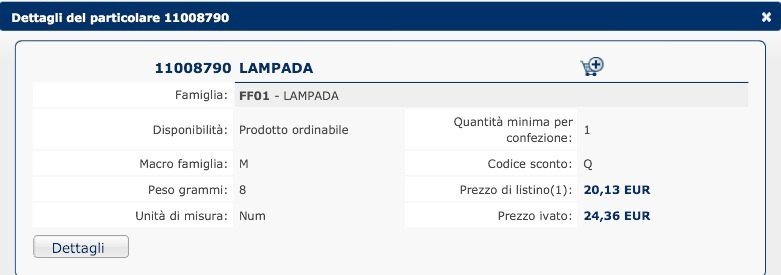

curiosità...
qualcuno sa quanto costa un lampada dei nostri fantastici fari bixeno ??
a proposito , anche nei nostri quando si sostituisce la lampada occorre cambiare anche la ballast ??
Aloha
24 euro.
No.
