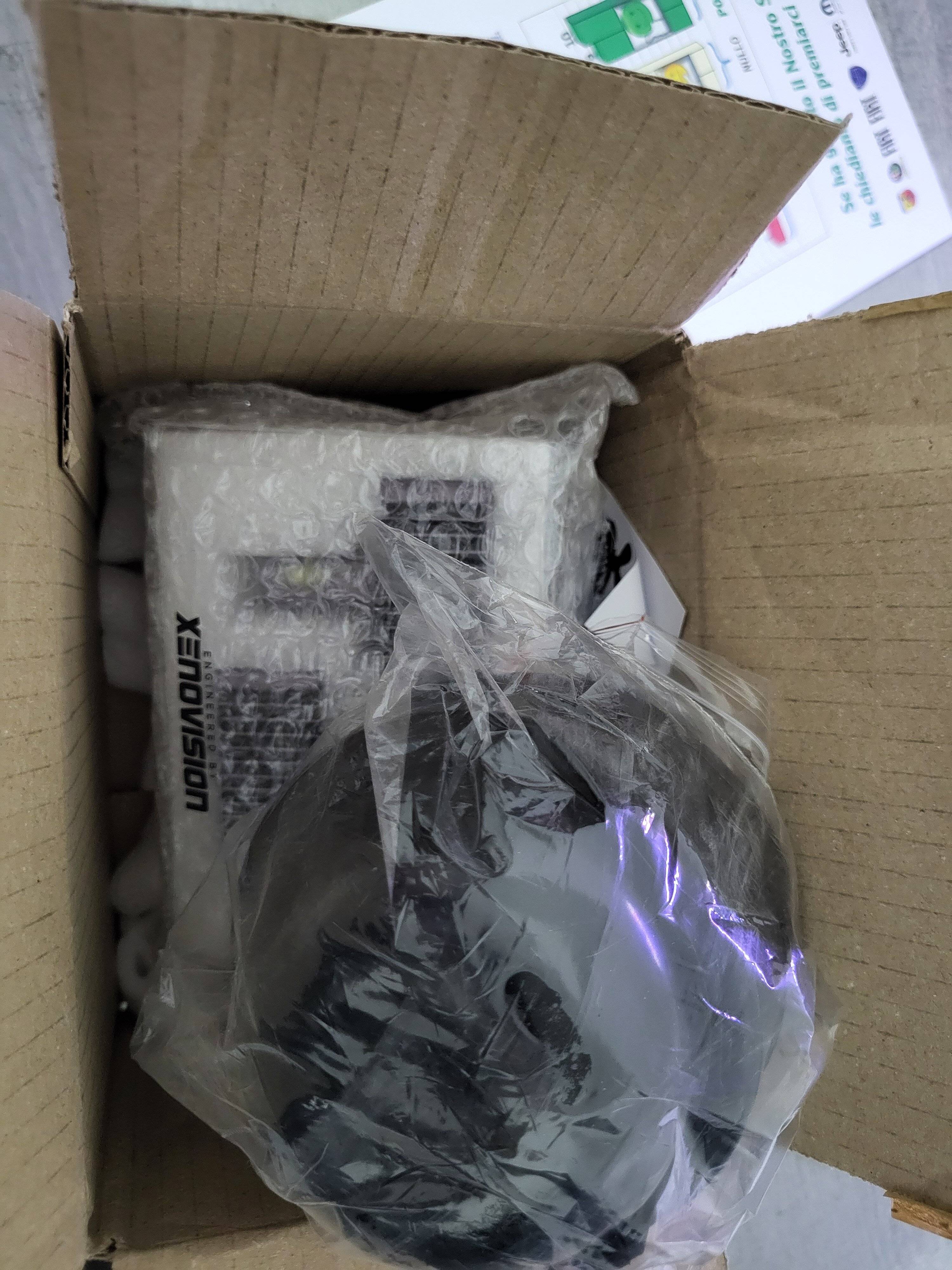

Appena avrò tempo vi farò sapere...pregate per me
