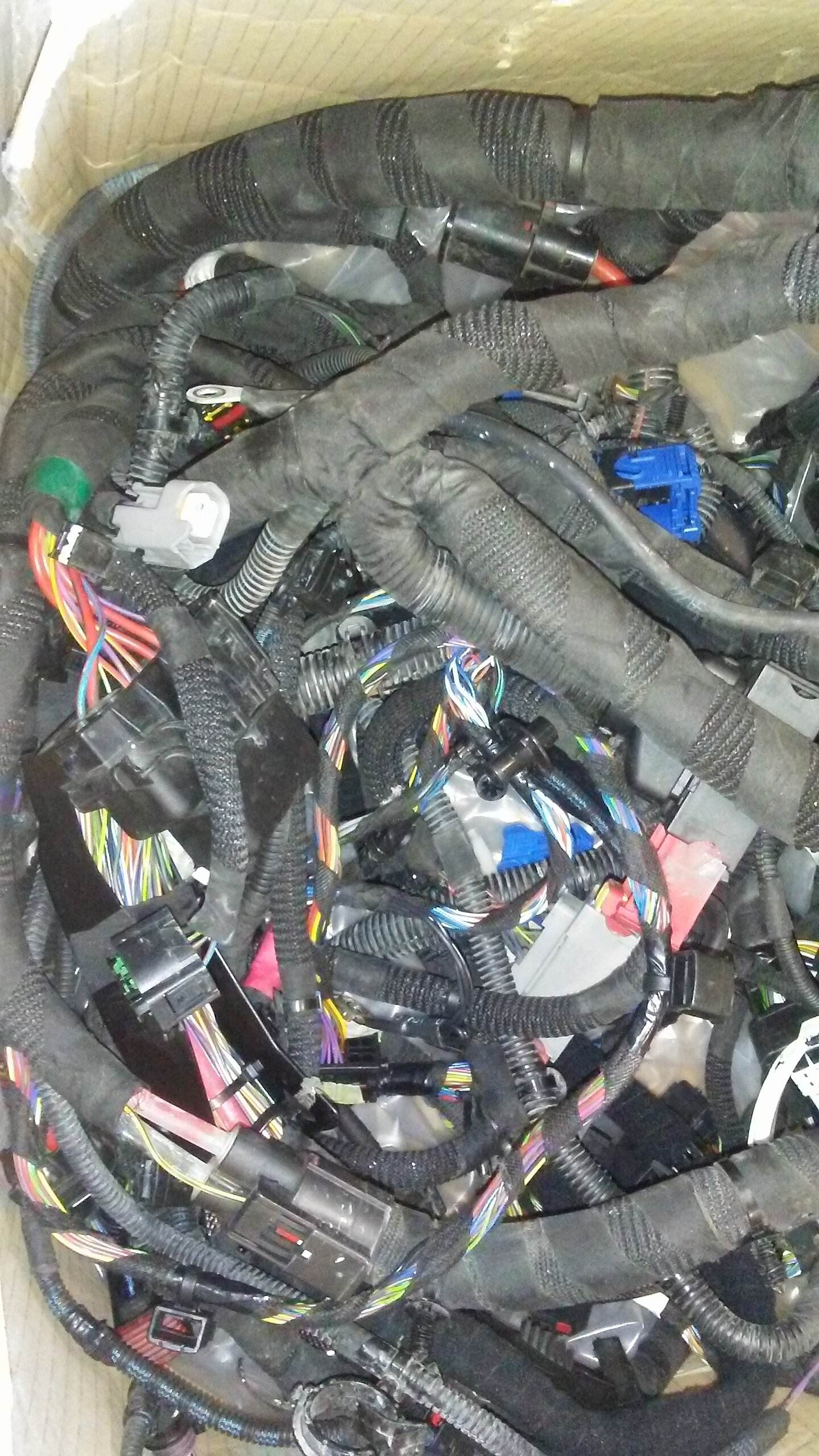

NB la foto raffigura i cablaggi sostituiti sulla mia Giulia Q4 per cercare di risolvere il difetto di elettronica con accensione random delle spie "far controllare il motore" ecc...

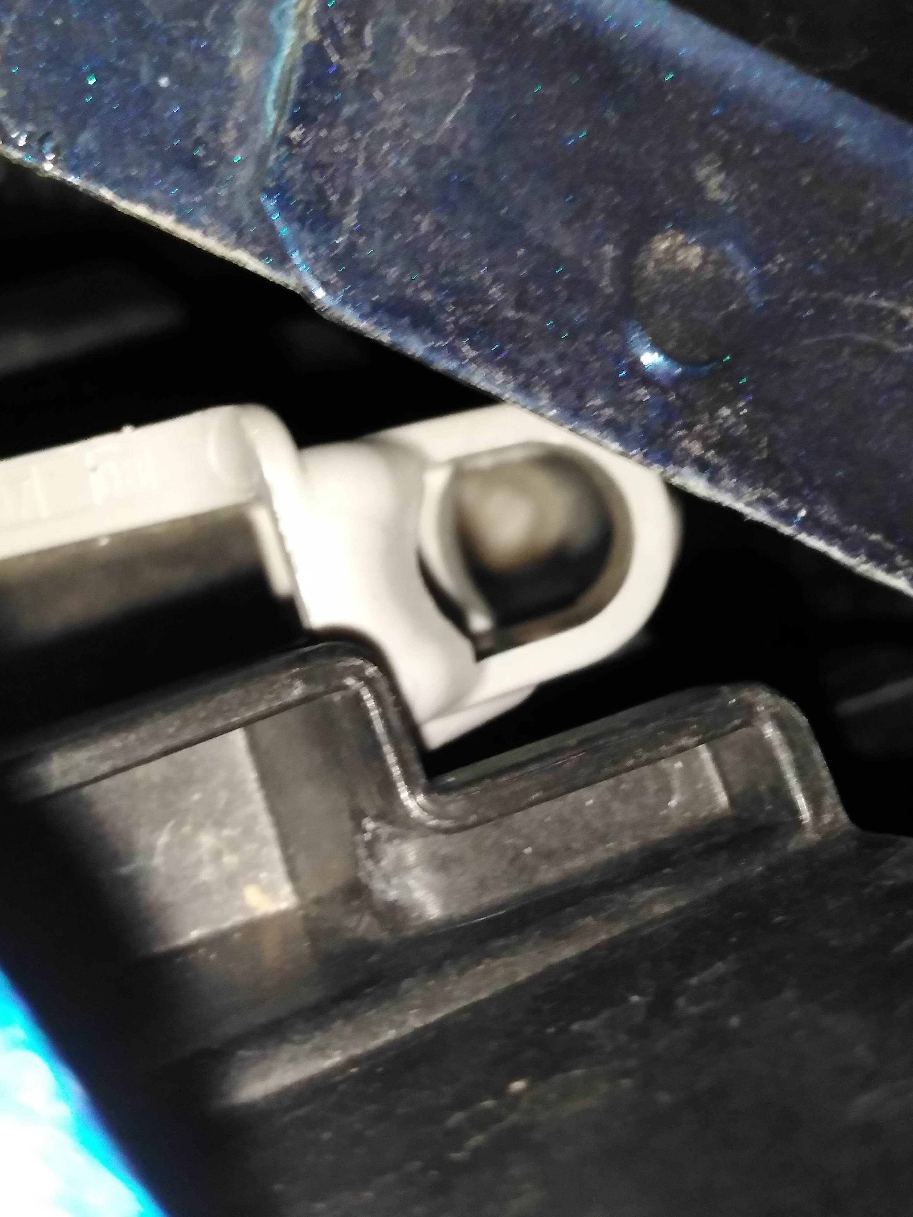

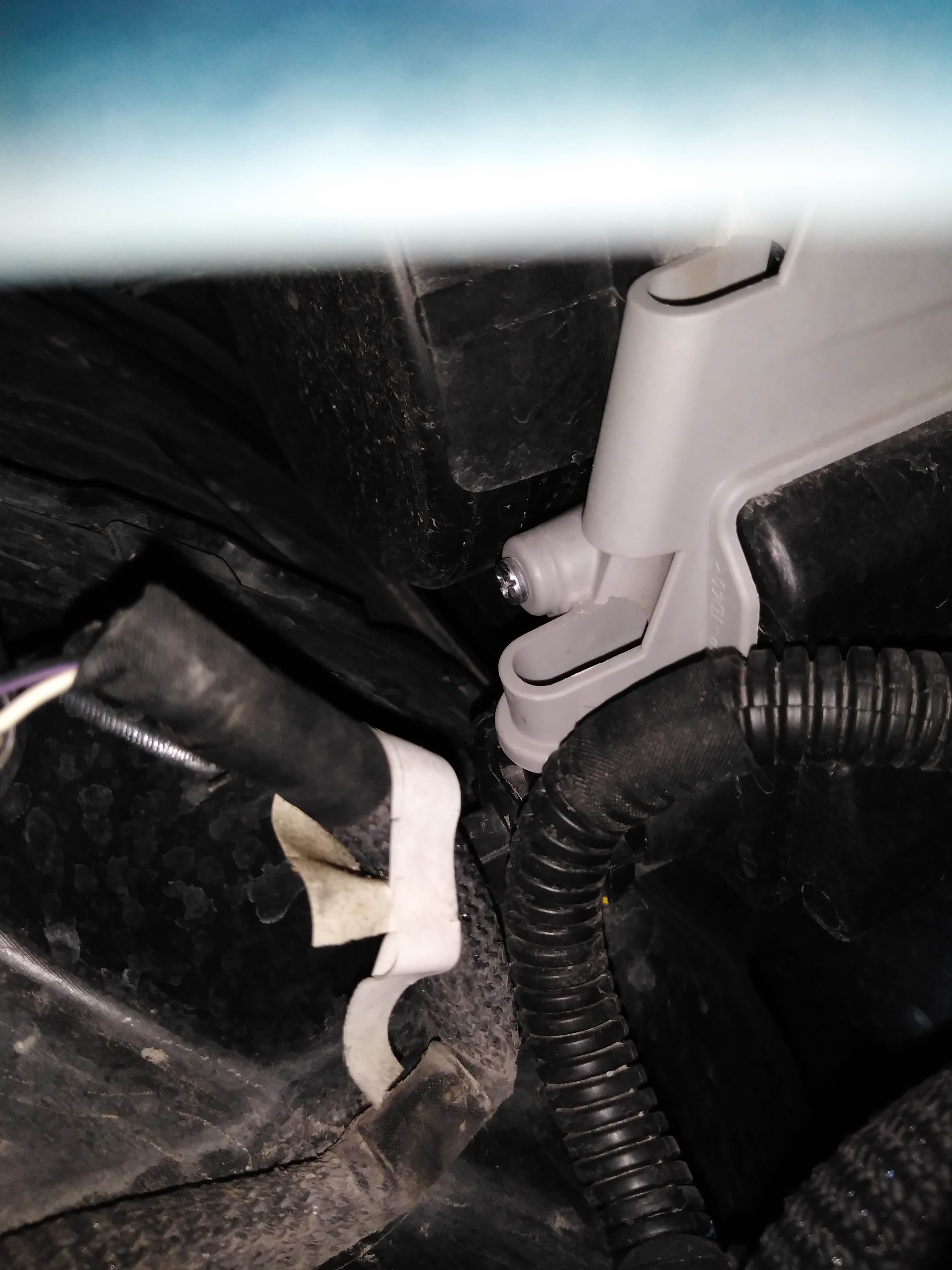

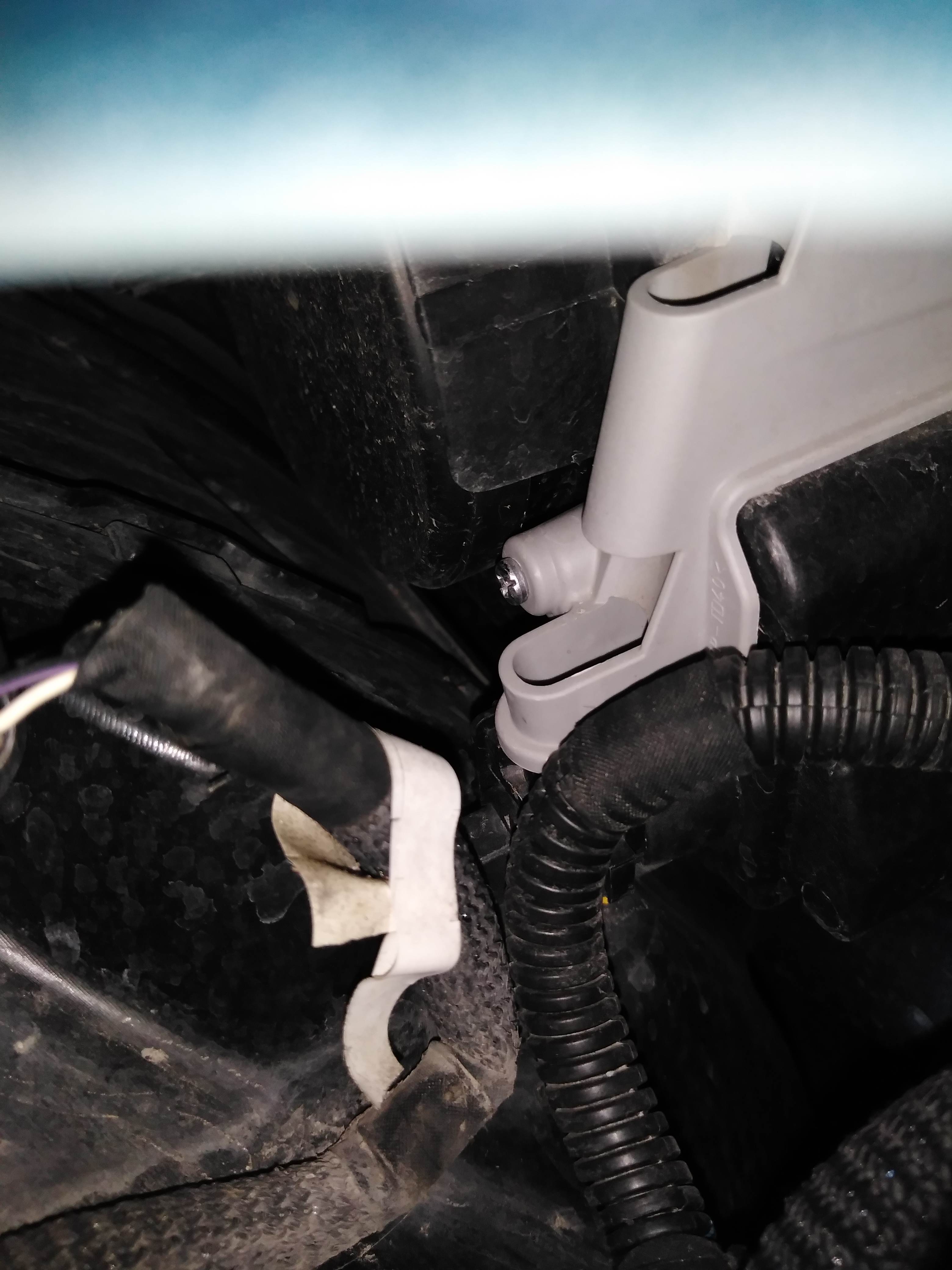

Mi aggancio alla discussione chiedendo se la cosa riguarda anche gli xenon da 25 W. Anche io mi sono accorto di questa anomalia sulla mia, avendo il destro piu' alto del sinistro. Ho visto che nel passaruota c'e' uno sportellino da aprire subito dietro il faro e un registro tipo brugola esagonale, purtroppo non sente la regolazione. Ho provato solo da un lato, dovrei vedere se ha lo stesso comportamento dall'altro. Tuttavia la cosa mi sembra veramente strana. La regolazione interna funziona ma non sono allo stesso livello. Ripeto, xenon 25 W.
Gli xeno che ho io sulla mia sono appunto da 25w, mercoledì appuntamento in officina alfa. In serata vi saprò dire qualcosa di piu
Aggiornamento : credo di aver trovato la regolazione, si accede da sopra al farò inserendo una chiave a brugola credo da 6 molto lunga in una guida di plastica grigia. Non avendo questa chiave così lunga, credo che passerò in Alfa.
