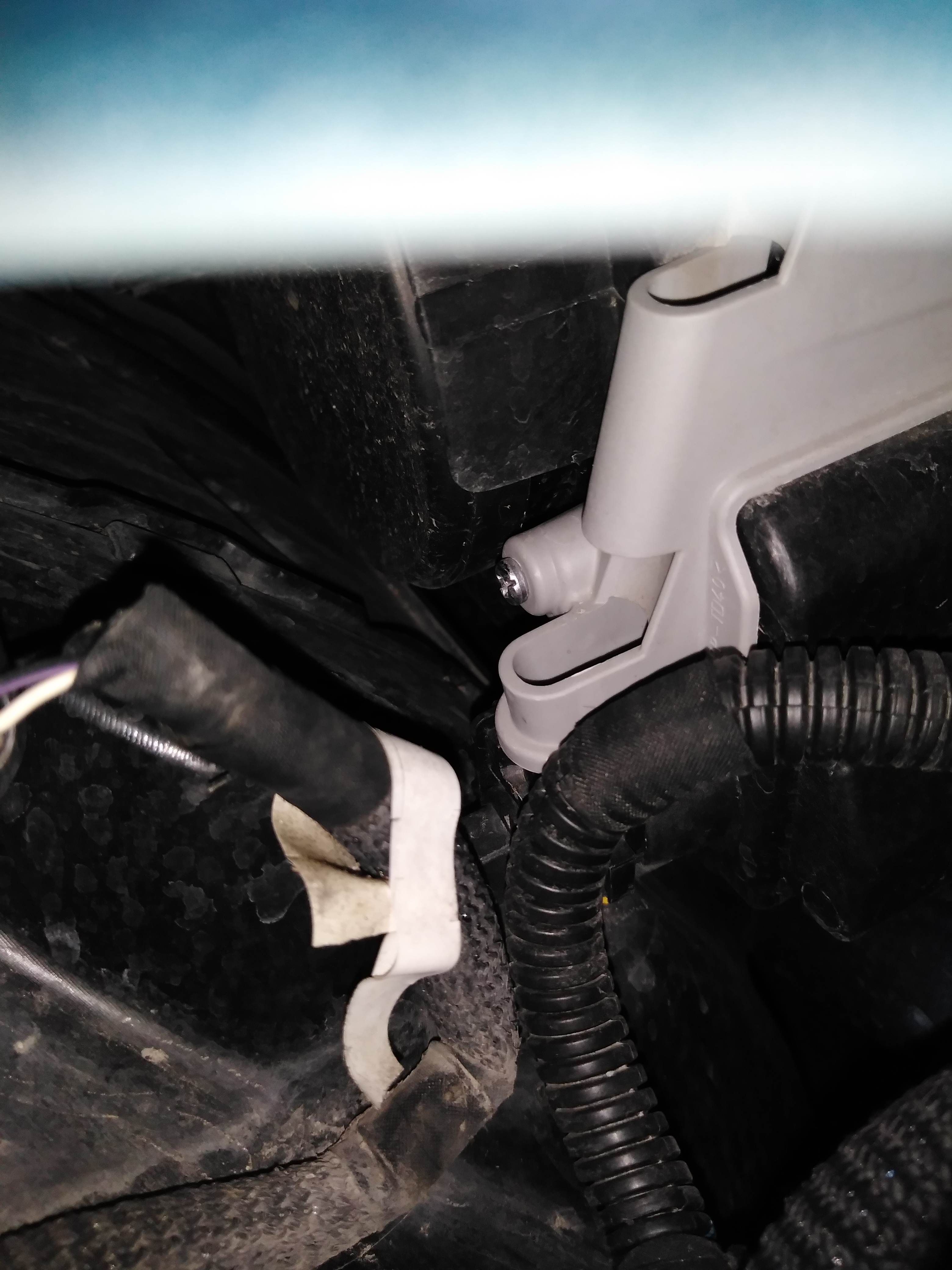

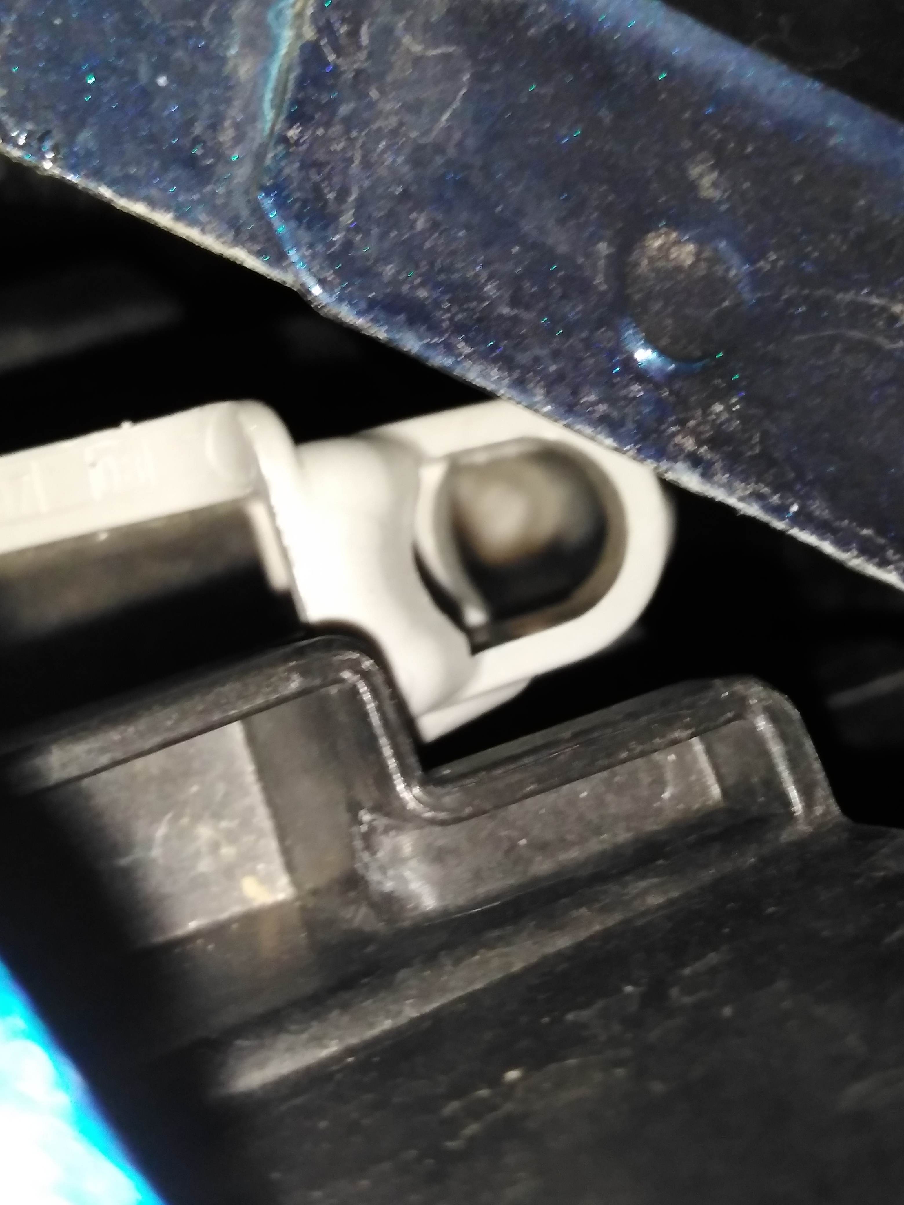

Sapete se anche il faro xenon da 35w si regola in questo modo?
Ottimo lavoro, bravo[emoji1319]
Guida molto dettagliata
