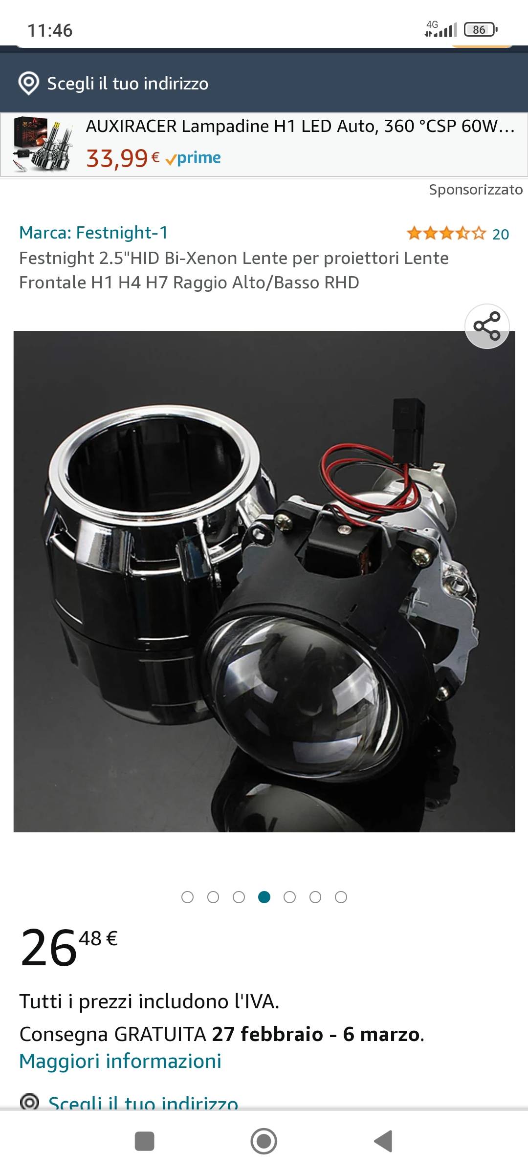

Grazie a tutti delle risposte. Pensavo a un ricambio così .
Perche quando ho pulito la lente ha 3 viti e si smonta il proiettore lenticolare intero. E pensavo che si poteva cambiare

Se è in metallo si potrebbe anche ricromare. In teoria anche se è di plastica, ma dubito che si trovi qualcuno che faccia un tale lavoro. Però anche ricromandolo dubito che riacquisti le caratteristiche originarie di riflettanza
